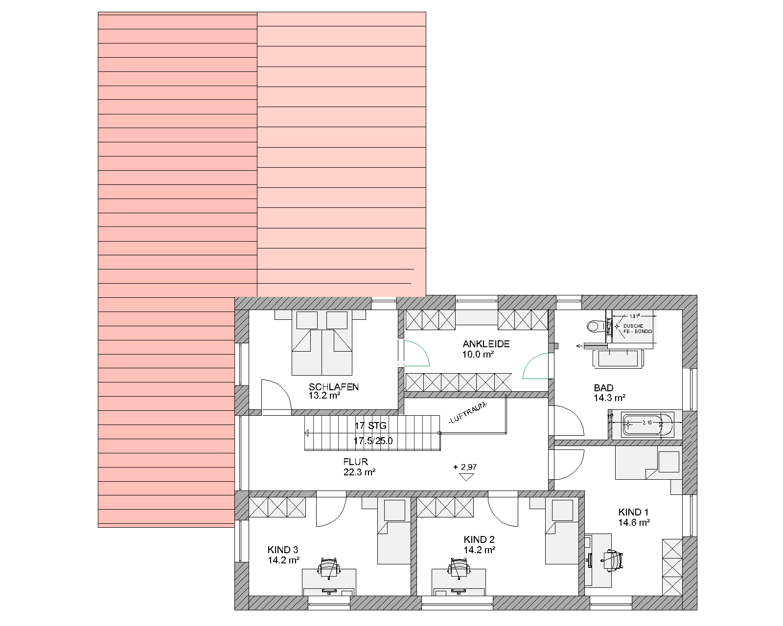

Servus liebe Hausbau-Community,
coole Idee der Grundrissbewertung, da möchte ich meinen ebenfalls in den Topf werfen ;).
Dieser ist selbst gezeichnet (Ausgangsbasis war ein Architektenplan).
Grundstück ist in Aussicht jedoch sind wir noch mit den Behörden am "verhandeln" :p.
Ansonsten sind keine weiteren Schritte eingeleitet, also quasi Konzeptphase.
Nachfolgend schonmal die ersten Fragen, die ich beantworten kann, aus dem Fragenkatalog.
Einige habe ich rausgelöscht, primär geht es mir darum, ob wir auf den richtigen Weg sind oder der Grundriss absolut für die Tonne ist :).

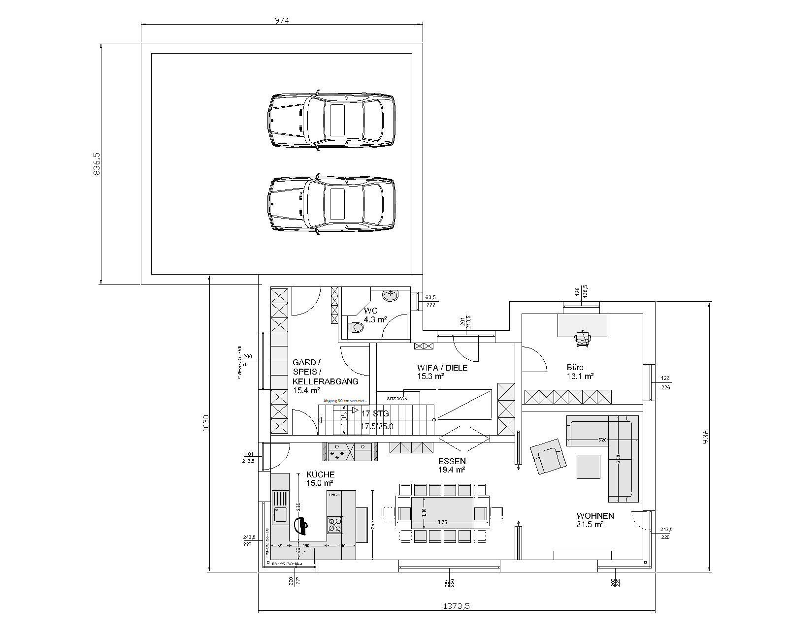

Größe des Grundstücks = ca. 850 qm
Hang = Nein
Geschossigkeit = E + 1
Dachform = Satteldach 30°
Stilrichtung = Satteldach modern / schlicht (keine Erker etc.) / Dachüberstand gering
Ausrichtung = Giebel OST-WEST / Nordzugang / Wohnräume im Süden

Was gefällt nicht? Warum? = Gefallen ist das falsche wort eher: Unsicherheit bei 3in1-Raum GARD/SPEIS/KELLERABGANG

Grundlegende Frage: ist das ein guter Grundriss?
Ich habe schon viel Zeit in Grundrissideen etc. investiert.
Mir gefällt z. B. auch ein Esszimmertisch in einer Ecke von dem Haus + dazu 2x große Fenster.
Jedoch ist das - aus all meinen Eindrücken - der beste Kompromiss den ich aktuell hinbekomme.
Und noch die Frage, braucht es einen Keller?

EG:
- Kombinierte Garderobe / Speisekammer / Schmutzschleuse ist sicher innovativ. Praktisch aber leider nicht: Meine Speisekammer soll sauber bleiben, meine Schmutzschleuse soll den Schmutz aufnehmen. Das beißt sich...
- Die Küche hat kaum Stauraum trotz passabler Größe. Beim Ausräumen der Spülmaschine fällt zusätzlich noch Stauraum weg, weil die gegenüberliegenden Küchenschränke nicht geöffnet werden können.
- Anordnung in der Küche ist optimierbar. Ich sehe lange Laufwege fürs Kochen
- Eckfenster sind teuer mit wenig Mehrwert, müsst Ihr wissen, ob Ihr den Trend mitmachen wollt.
OG:
- Flur ist reine Platzverschwendung. 22m², dafür 14m² Kinderzimmer.
- Doppeltür im Bad ist unpraktisch bzgl. Abschließen
- Schiebetür im Bad unnötig. Entweder man möchte dabei sein, wenn der andere sich entleert oder halt nicht. Eine Schiebetür hält weder die Geräusche, noch die Gerüche ordentlich ab.
- Ankleide ist mit den asymmetrischen Türen nicht schön
- Luftraum ist zu klein für eine ordentliche Wirkung, somit reine Platzverschwendung
Allgemein:
- Hauswirtschaftsraum im Keller, bedeutet, dass Ihr die komplette Wäsche zweimal durchs Haus schleppt. Wäre mir zu doof.
Schön finde ich die eingeplante Sitzbank und die Abtrennbarkeit des Wohnzimmers.
Außerdem endlich mal jemand, der eine große Badewanne mag.
