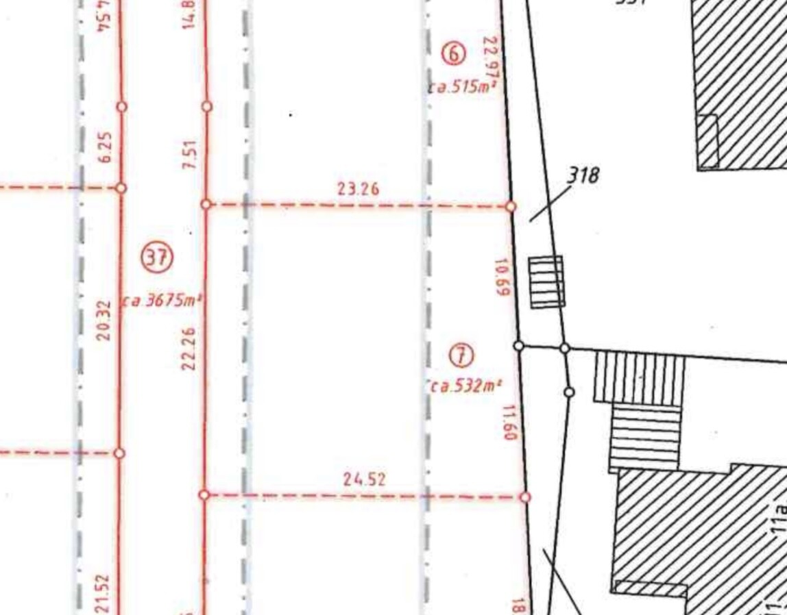

Grundstück aus dem Teilungsplan habe ich mal angehangen, die Straße ist im Westen und eine Spielstraße mit Sackgasse, im Osten sind Bestandbebauungen mit 1,5 geschossen EFHs, Norden und Süden sind Neubaugrundstücke wie unseres.

Bebauungsplan-Schnitt mit Parzellen, roten Maßlinien und Gebäuden rechts.
