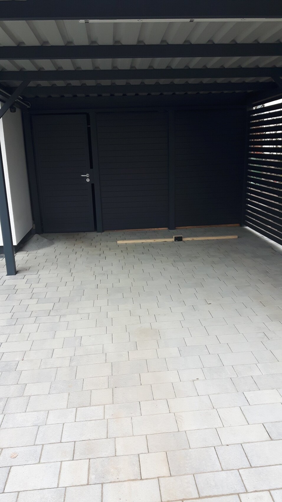

also wir haben es vom Garten-Landschaftsbauer pflastern lassen. Den Schuppen inkl. Carport. Passt und lässt sich gut reinigen.
Mahri23
Mahri23
Moin, nö, ist ein simpler Marderschreck. Der besucht mich nämlich gern frühmorgens. Und zusätzlich für mich die "Einfahrtsgrenze",nicht weiter,sonst stehe ich im nächsten Raum. :) Funktioniert bei mir vorwärts wie rückwärts perfekt.
P.S. der Türschlitz ist im übrigen nun verschlossen. War nur zu diesem Zeitpunkt noch nicht fertig.
