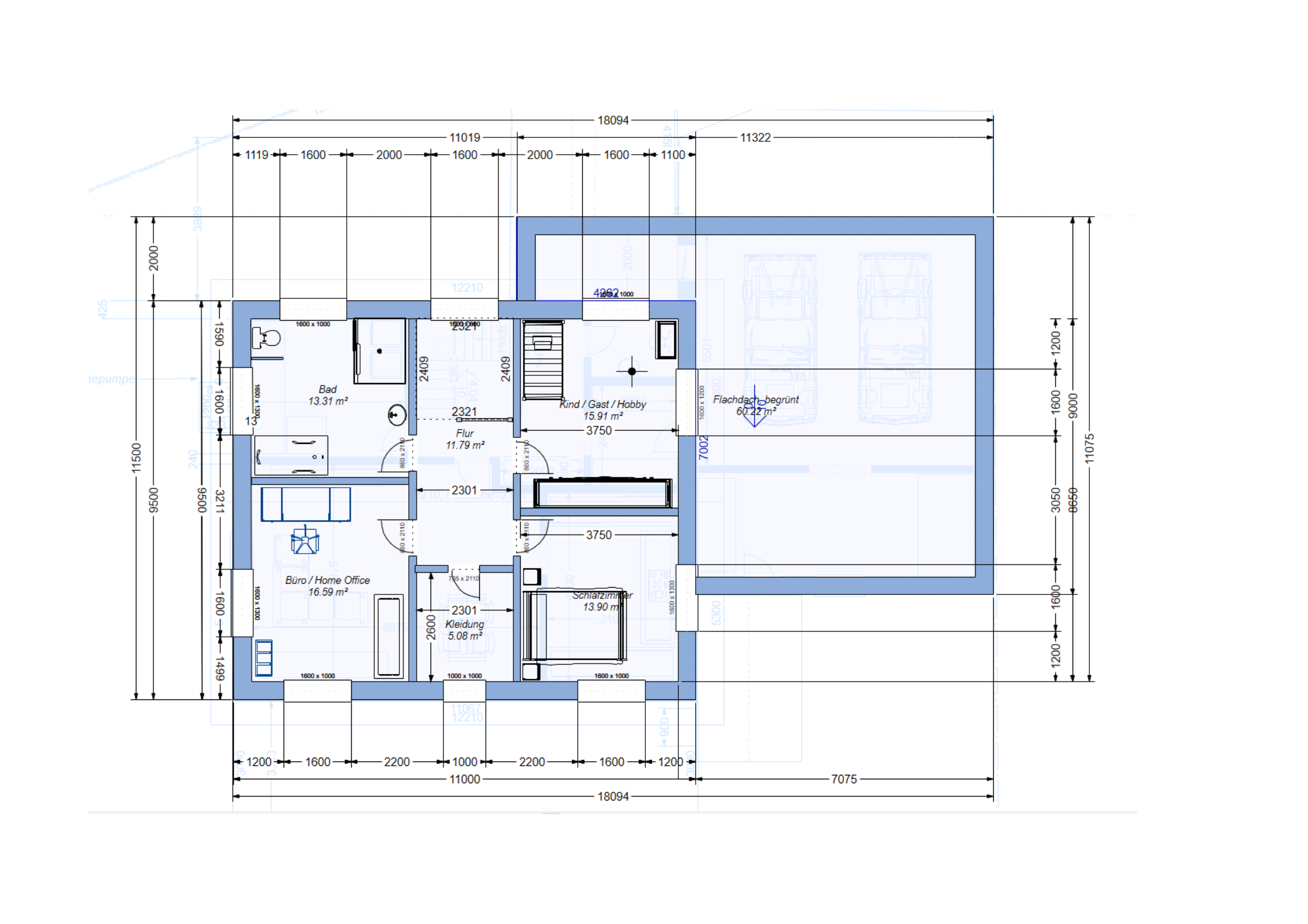

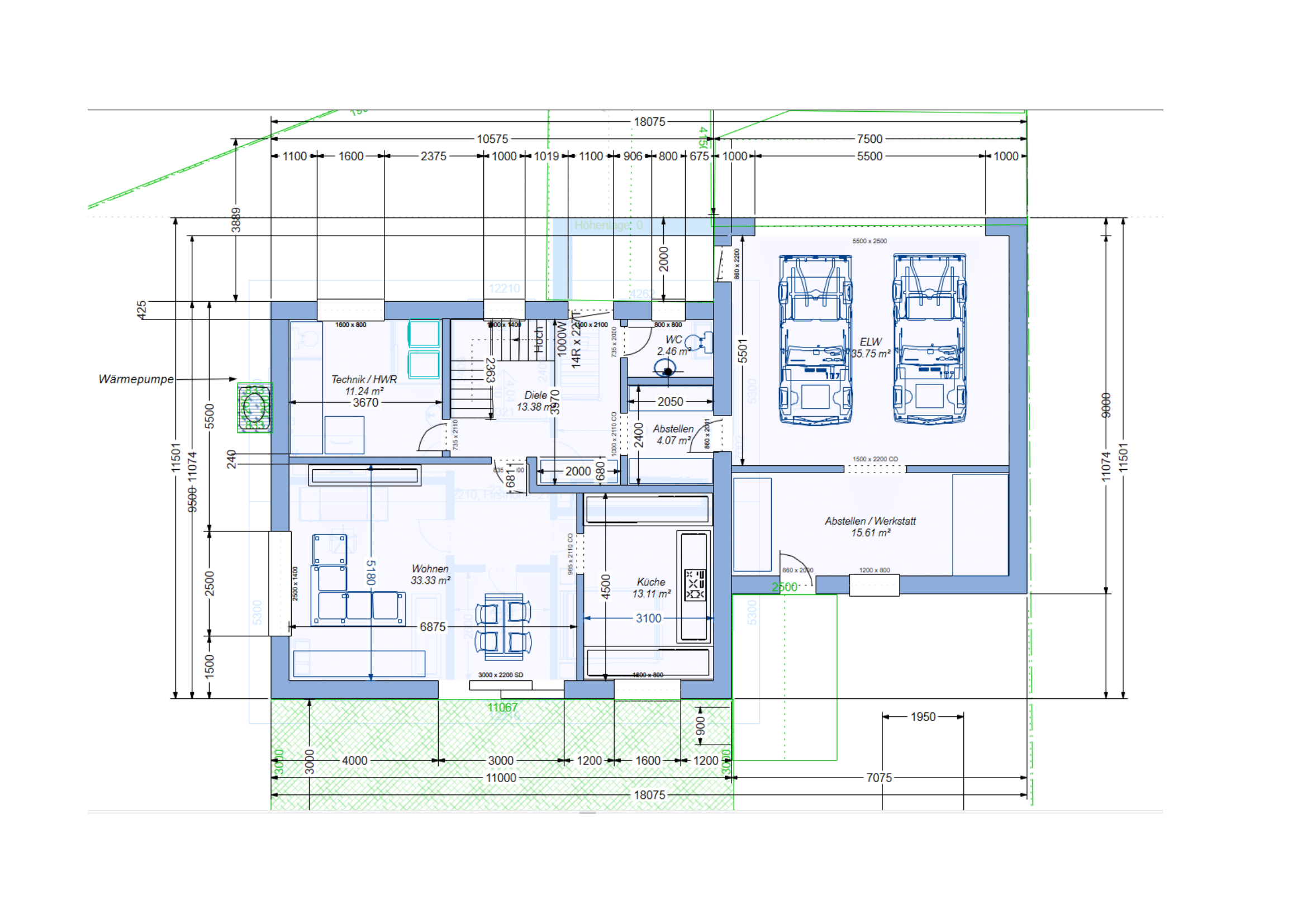

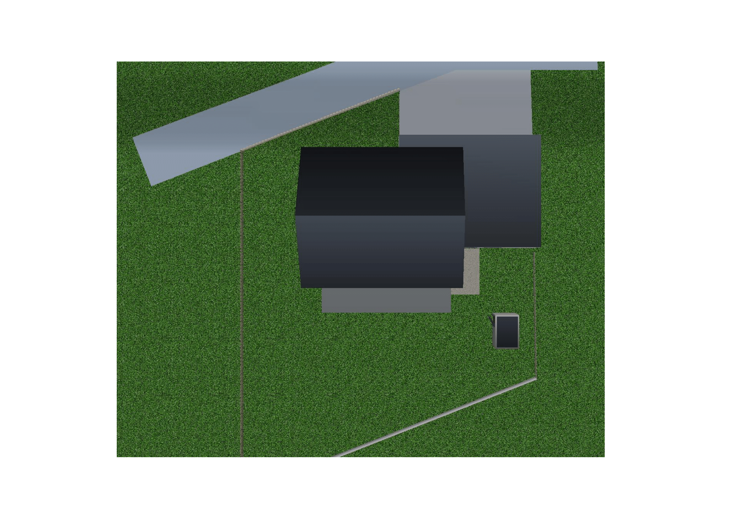

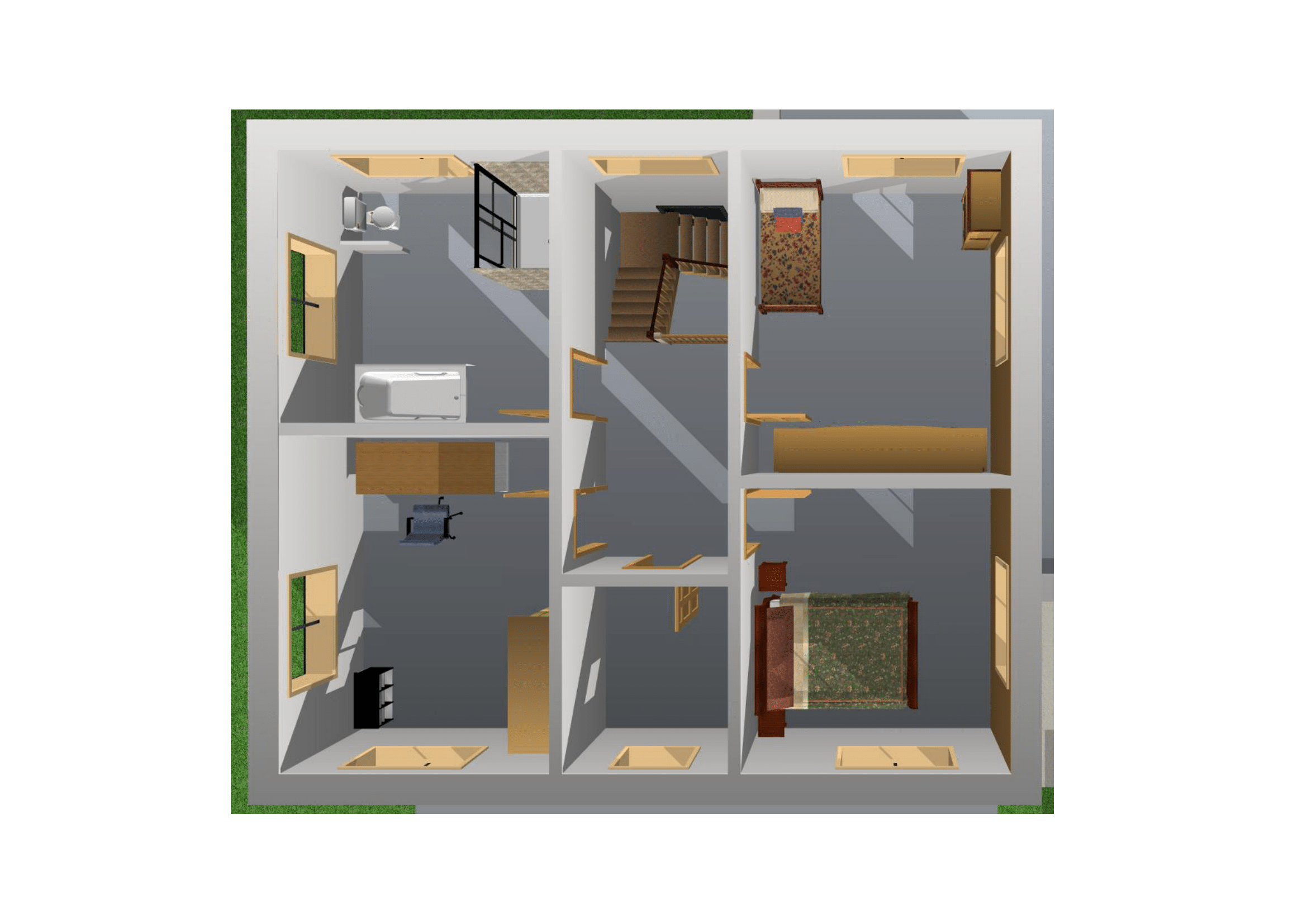

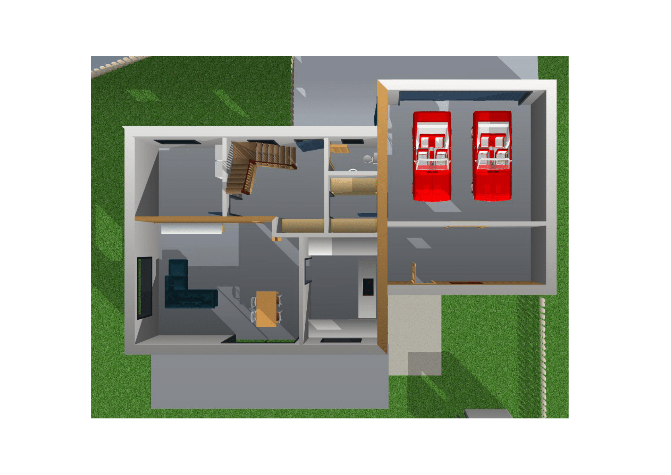

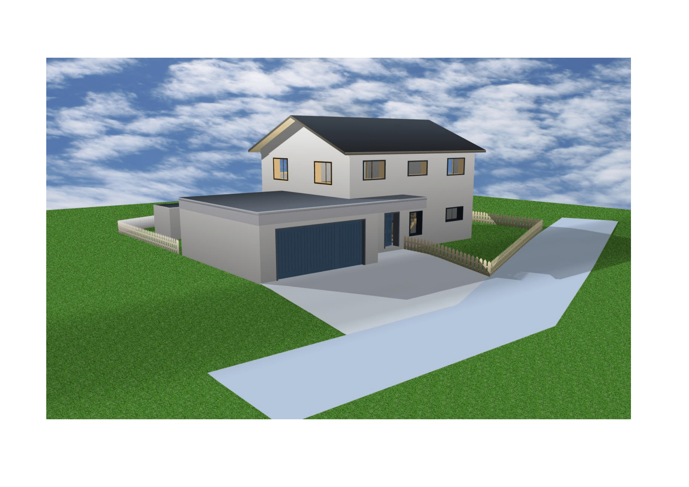

Liebe Forums-Mitglieder
Anbei eine selbst erstelle Vorplanung für ein Einfamilienhaus mit ca. 150m2 Wohnfläche. Diese soll als Vorbereitung/Grundlage für den Architektentermin in der kommenden Woche dienen. Gerne würde ich hierzu noch eure Einschätzung hören. Über jeden Hinweis bin ich sehr dankbar.

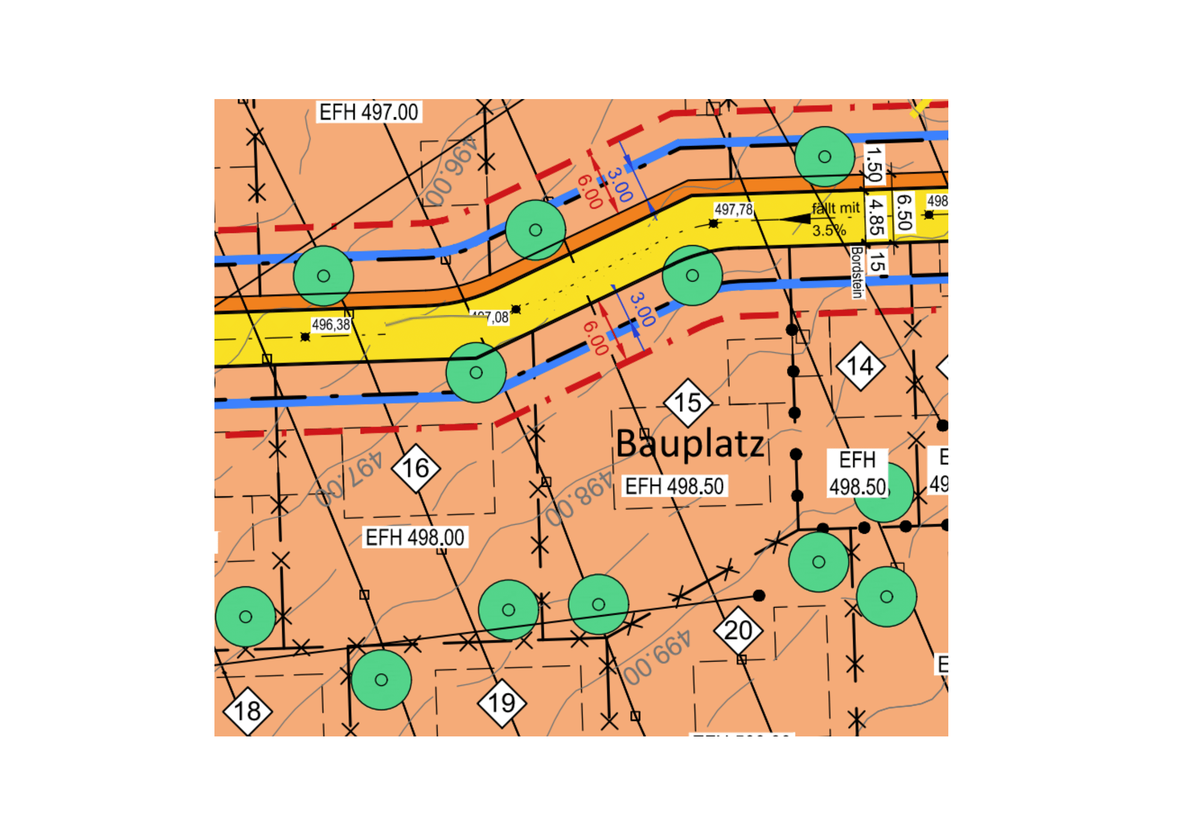

Größe des Grundstücks: 712m2
Hang: JA, wird begradigt (L-Steine am Rand)
Grundflächenzahl: 0,4
Geschossflächenzahl: 0,6
Randbebauung: Garage auf Grenze
Anzahl Stellplatz: 2
Dachform erlaubt: Satteldach, Walmdach, Flachdach
Stilrichtung: Keine Vorgaben
Ausrichtung: Keine Vorgaben
Maximale Höhen/Begrenzungen: 8,5m Giebelhöhe
Dachform: Satteldach
Keller: nein
Geschosse: 2 Vollgeschosse
Personen: 2 Erwachsene, ein Kind geplant
- Büro: Schwerpunkt Homeoffice
- Schlafgäste pro Jahr: wenige
- Eher geschlossene Architektur
- Schlichte, einfache Bauweise
- Geschlossene U-Küche
- Essplätze: 4
- Kamin: Nein
- Stereowand: Nein
- Balkon: Nein
- Dachterrasse: Nein
- Garage: Ja, Doppelgarage mit Abstellraum
- Nutzgarten, Treibhaus: Nein
- Von wem stammt die Planung: Do-it-Yourself
- Preisschätzung: KFW40, Haus, Garage, Bodenplatte 460'000 EUR (zzgl. 70'000 EUR Nebenkosten)
- Persönliches Preislimit fürs Haus inkl. Küche und Möbel: 500'000 EUR (zzgl. 70'000 EUR Nebenkosten)
- favorisierte Heiztechnik: Luft-Wasser Wärmepumpe, Fußbodenheizung, Photovoltaik mit Speicher
- Batterie-Speicher
- 10m2 weniger Wohnfläche (Räume verkleinern)
- Carport mit Abstellraum, statt Garage
Warum ist der Entwurf so geworden:
- Vorgestellte Garage bietet sich durch das Grundstück an (Trapezform)
- EG: Eingangsbereich: Quadratisch mit großer Garderoben-Nische
- EG: Technik: Nahe an den Hausanschlüssen und Wärmepumpe
- EG: Garagen-Zugang: Über Abstellraum zum direkten Abstellen der Einkäufe.
- EG: Küche: Geschlossen, wirkt aufgeräumter und verhindert Gerüche im WZ
- EG: Wohnzimmer: Relativ breit, wirkt dadurch nicht schlauchförmig
- OG: Flur: Direkter Zugang zu den Zimmern, ohne Umlaufen einer Treppe
- OG: Bad: Lage direkt über Technikraum => Keine Zirkulation benötigt
- OG: Büro: Relativ groß, da häufig Home-Office
- OG: Schlafzimmer: Süd-Ostseite, für Morgensonne
- OG: Kleidung: Für mehr Ruhe im Schlafzimmer, außerhalb Schlafzimmer
- OG: Kind/Gast: Reserve-Zimmer
Nicht so gut:
- EG: Im Eingangsbereich ist das Fenster hinter der Treppe.
- OG: Fenster im Flur lässt sich nicht einfach putzen
Was ist die wichtigste Frage zum Grundriss in 130 Zeichen zusammengefasst?
- Sind die Fenster wie eingezeichnet sinnvoll?
- Ist der Grundriss OK? Sieht jemand Verbesserungsvorschläge?
- Passen die Proportionen der Räume?
- Mit welchen Mehrkosten ist für die Eingangsüberdachung per verl. Flachdach zu rechnen?
Vielen herzlichen Dank

Das sieht ja eigentlich ganz passabel aus - allerdings: reden wir von einem Architekten oder von einem "Architekten" ? (im ersteren Fall hätte ich Dir zu weniger "Vorarbeit" geraten, und nimm´ dann Deine Zeichnungen noch nicht mit, sondern lasse den Fachmann etwas vorschlagen, das man dann später ggf. gegeneinander diskutiert).
pagoni2020
Meiner Ansicht nach ist die inzwischen verbreitete Möglichkeit, durch PC-Programme und Tools das Geühl zu bekommen, man könne sein Haus sogar professionell selbst planen, ein erheblicher Nachteil für das eigentliche Ergebnis; man ist zu sehr fixiert auf die Möglichkeiten und insbes. die Begrenzungen der Software und verpasst es vielleicht., sich nötige Gedanken aus dem Bauch heraus zu machen, wie es sein soll im eigenen Haus.
Ein Bauherr verfestigt/verliebt sich in seinen eigenen, schwer erarbeiteten Plan und bremst dadurch aber die eigene Kreativität und die des späteren Planers ein, auch weil man sich wohl nur ungern sagen lässt, dass der eigene "Plan" vielleicht. eher Quark ist und so nicht gut umgesetzt ist. Man hat sich doch schon so viel Mühe gegeben und je mehr Mühe drinsteckt umso mehr wird man es verteidigen.
Ich würde daher raten, diesen Plan wegzulegen und ersteinmal wieder zu vergessen und anstattdessen eine Liste der Dinge zu notieren, wie ich mein persönliches Wohngefühl im Haus reichen kann. Will ich große Fensterflächen haben, welche Art der Heizung passt zu mir, welche Materialien sind mir besonders wichtig uvm.
Solche schicken Programme können eben vorgaukeln, ein qualifizierter Architekt sei vielleicht. gar nicht ganz so wichtig, ich habe meinen Plan ja schon weitgehend selbst kreiert.
i_b_n_a_n
i_b_n_a_n
erster Punkt der mir auffiel: Wo ist das Waschbecken im Bad oben? (Ahh, habes es gerade gefunden in der Zeichnung, in 3D war es verdeckt von der Wand)
Zudem: ich würde die Garage begrünen. Man mag doch nicht so gerne auf schwarzes Bitumen gucken aus den schönen Fenstern im OG. Das schont auch die Dachhaut und verdoppelt die Lebensdauer dieser (so sagen Dachdecker). Zudem verbessert es das Mikroklima.
