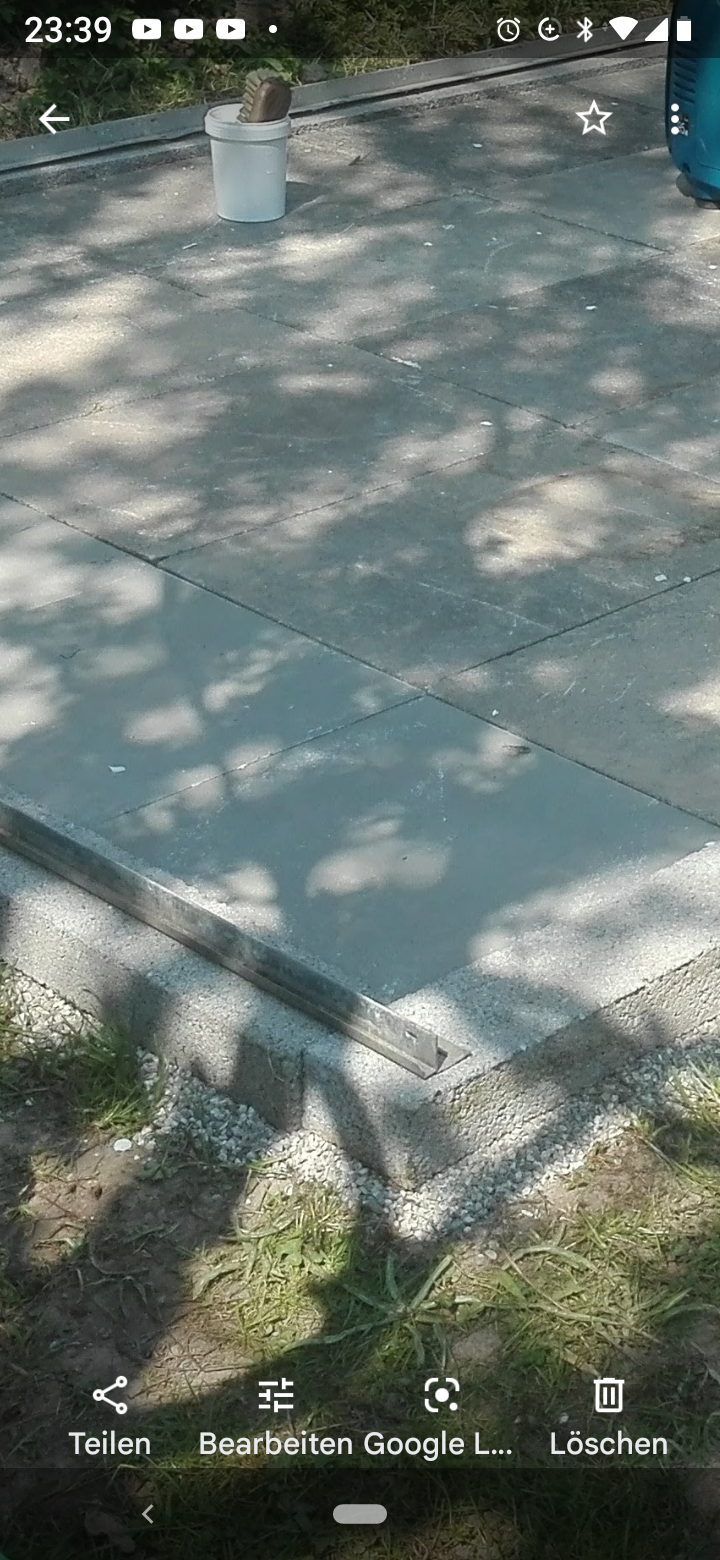

Wir hatten das Bio... auf Betonstürze gedübelt, die haben nur ein paar Euro gekostet. Ich glaube die Maße 11.5/7/100 cm und dann passend zugeflext. Hat einwandfrei funktioniert. Es stand sehr windgeschützt, daher haben wir die Stürze nicht einbetoniert. Das Gerätehaus selbst hat ja bereits enormes Gewicht. Ein Rahmen war nicht dabei, war uns auch zu teuer, wir hatten es gebraucht gekauft. Innen mit Splitt geebnet und mit Betongehwegplatten ausgelegt.
Gedämmt hatten wir nicht, lediglich Sprit, Öl und evtl. Flüssigdünger im Winter mit Luftpolsterfolie geschützt.
Schimmel entsteht doch eher bei schlechter Belüftung oder ? Was ist, wenn man dämmt und Feuchtigkeit zwischen Dämmung und Metall bleibt ?
Haussuche85
Habe noch ein Bildchen, hoffe man kann es sich vorstellen. Musste wegen der Kinder ziemlich zuschneiden. Wir sind keine Profis, sieht bestimmt lustig aus, hat aber super funktioniert und wir konnten ebenerdig mit dem Rasenmäher rein.

Danke für die Rückmeldung und das Bild. Betonsturz musste ich erstmal googlen :D aber die sind ja vergleichsweise leicht...da wiegt eine 50x50x5er Betongehwegplatte mehr. Aber das tut ja erstmal nichts zur Sache.
