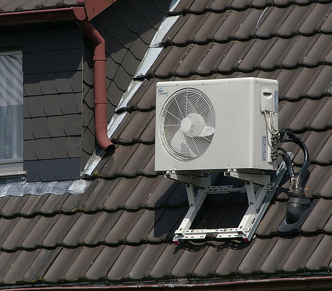

Ich hab mal nach dem Gewicht des Außengeräts gesucht, liegt unter 50kg, ist das nicht eine Last die problemlos von einem Dach getragen werden sollte?
Was ich nicht finden konnte war die maximale Länge der Rohre. Hat hier vielleicht noch jemand ne Hausnummer? Wäre so einfacher abzuschätzen wo ich das Außengerät alternativ zum Dach platzieren könnte...
50kg sollte gehen aber sowas auf jedenfall abklären weil die 50kg müssen ja auch so befestig werden das evtl. auftretene Windlasten von der Unterkonstruktion ausgehalten werden

könnte, das Außengerät aufs Dach zu schnallen (spricht hier was dagegen?).
Kann jemand eine Abschätzung dazu abgeben?
Absolut gar kein Problem. Die Konsole(im Winkel verstellbar) und alles was man noch so benötigt ist aber eben etwas teurer als die üblichen zwei Winkel für die Wand.
Außengerät einer Klimaanlage auf dem Ziegeldach, montiert auf Stahlhalterung.
