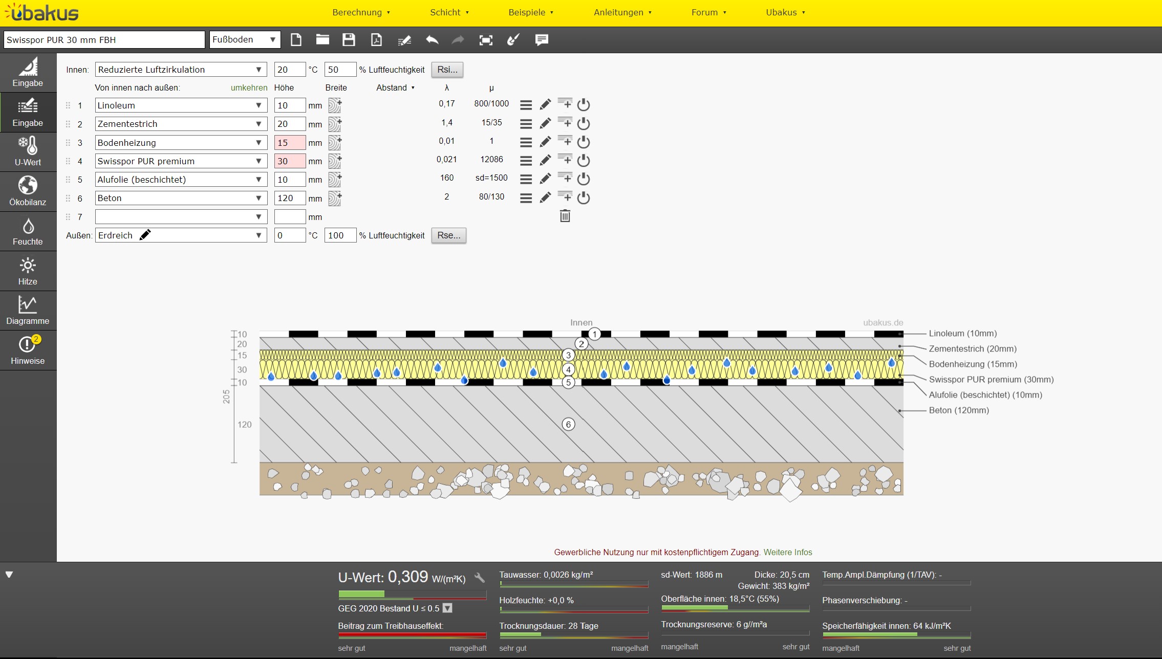

Hallo zusammen, hat hier jemand Erfahrung mit Dünnschicht Fußbodenheizungssystemen?
Ich habe eine knappe Bodenaufbauhöhe (8 cm ab Beton, inkl. Bodenbelag). Das ergibt bei mir im erdanliegenden UG, wo noch minimal 3 cm gedämmt wird, ca 3-4 cm für die Fußbodenheizung, im EG ist es nicht so knapp, da keine Dämmung, lediglich Trittschall (wenn überhaupt) benötigt wird. Ich habe die Offerten von 2-3 Firmen eingeholt. 2 Offerten sind von Dünnschichtsystemen mit Spezialestrich (beide brauchen lediglich 2 cm über die Fußbodenheizung Rohre), 1 vom Trockenbausystem (insgesamt 2.8 cm Fußbodenheizung höhe - hierbei müsste ich aber die bescheidene Betonplatte gut nivellieren), 1 von Flüssig-EPS Estrich. Der Plan B wäre auf die Fußbodenheizung zu verzichten und weiter mit Radiatoren zu heizen, die aber auf NT-Modelle zu tauschen. Plan B kostet die Hälfte, es wäre aber ärgerlich überall Estrich zu erneuern und keine Fußbodenheizung zu verlegen. Danke.
P.S. wenn jemand mit PUR/PIR auf der erdanliegenden Bodenplatte isoliert/saniert hat, wäre es auch interessant zu erfahren, wie gut es ging.

Zwar nicht auf erdanliegernder Bodenplatte, sondern auf Kellerdecke (und ca. 20cm in Souterrain). Aber Boden nicht wirklich gerade - war mir egal, PUR drauf, Fußbodenheizung direkt auf PUR getackert und dann sehr dünnen Estrich drauf. Ging wunderbar. Ob 20mm Dämmung im Souterrain perfekt sind? Nein, aber mein Energieberater als auch ich sehen kein echtes Problem.

Völlig richtig. Lieber auf nen cm Dämmung verzichten und dafür die Fußbodenheizung im Zweifel überall mit 5cm Verlegeabstand verlegen, damit Du mit niedriger Vorlauf-Temperatur fahren kannst. Kann man berechnen lassen.

Swisspor PIR Premium 0.018 oder Bauder WLG022 sind zur Zeit nirgendswo lieferbar, macht mir Sorgen.
Was auch Sorgen macht, sind die blauen Tropfen im Ubakus Rechner, vermutlich wegen Wasserdampf-Diffusionswiderstandszahl.
Alternative wären die Foamglas Platten aber die dämmen nicht so gut. Ich hatte sogar Spaceloft Aerogel angeschaut, bin mir nicht sicher, ob es sich für Boden (Festigkeit) eignet. Was bei den Turbolight Estrich Systemen verlockend ist, dass man normale 16mm Fußbodenheizung Rohre theoretisch verlegen könnte.
Schnitt durch Bodenaufbau mit Linoleum, Estrich, Bodenheizung, Dämmung, Alufolie und Beton

Ich dachte eine Dampfsperre (Aluminium-Bitumen) wird benötigt, damit keine Feuchtigkeit (Kondensat/Tauwasser) abgegeben wird.
Die liegt zur Zeit auch unter dem alten Estrich. Bei Foamglas wäre sie überfällig aber Foamglas U-Werte sind leider in der Stärke doppelt so schlecht wie PIR.
