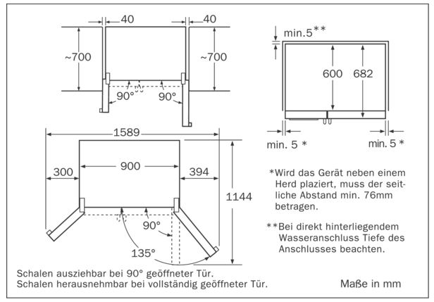

Guten Tag zusammen,
ich habe einen Küche bestellt und selber den sidebyside besorgt (Samsung).
Jetzt wollte ich mal fragen, wieviel Abstand Ihr links und rechts vom Kühlschrank gelassen habt, dass die Türen vernünftig aufgehen?
Habe jetzt Werte gelesehen von ca, 2,5 m bis 3,2 cm.
Vielen Dank.

ist der SbS 70cm tief, dann steht er vor und die Türen gehen gut auf.
ist er 60cm tief, plane auf jeder Seite 5cm Luft. Mit mm plant man keine Küche. Putzdicke, schiefe Wände uä, kannst du nur messen und montieren können muss man auch noch

sowas steht im Handbuch vom Hersteller...
evelinoz

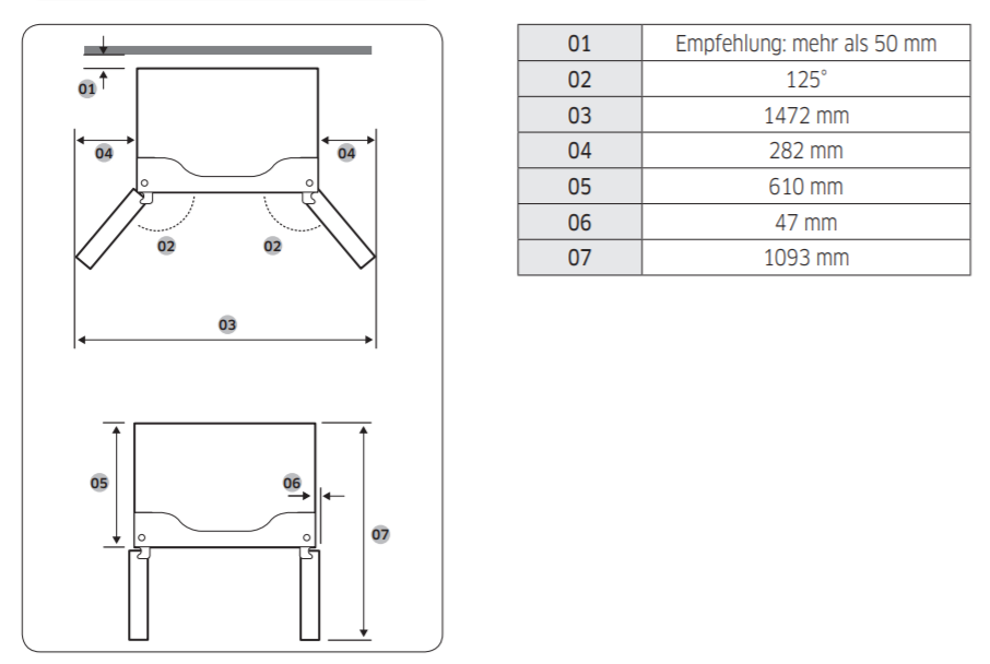

die Frage ist sinnlos, wenn man nicht weiß, wo er stehen soll. Wie schon vorgeschlagen, nur die Betriebsanleitung gibt Aufschluss. Soll er mitten drin stehen, oder am Rand mit einer Wand oder ....? Ein Planungsgrundriss würde helfen dito, welches Model ihr ins Auge gefasst habt.
Beispiel Samsung Frenchdoor 647l
ein SBS mit schmalerem TK Teil
evelinoz
bei uns schreibt Samsung seitlich und hinten jeweils 50mm Abstand zu Schränken für alle Samsung Kühlgeräte vor, 100mm oberhalb. Wenn so ein Gerät 912mm breit ist, wird die Nische wohl 1000mm sein wegen Überbau.
