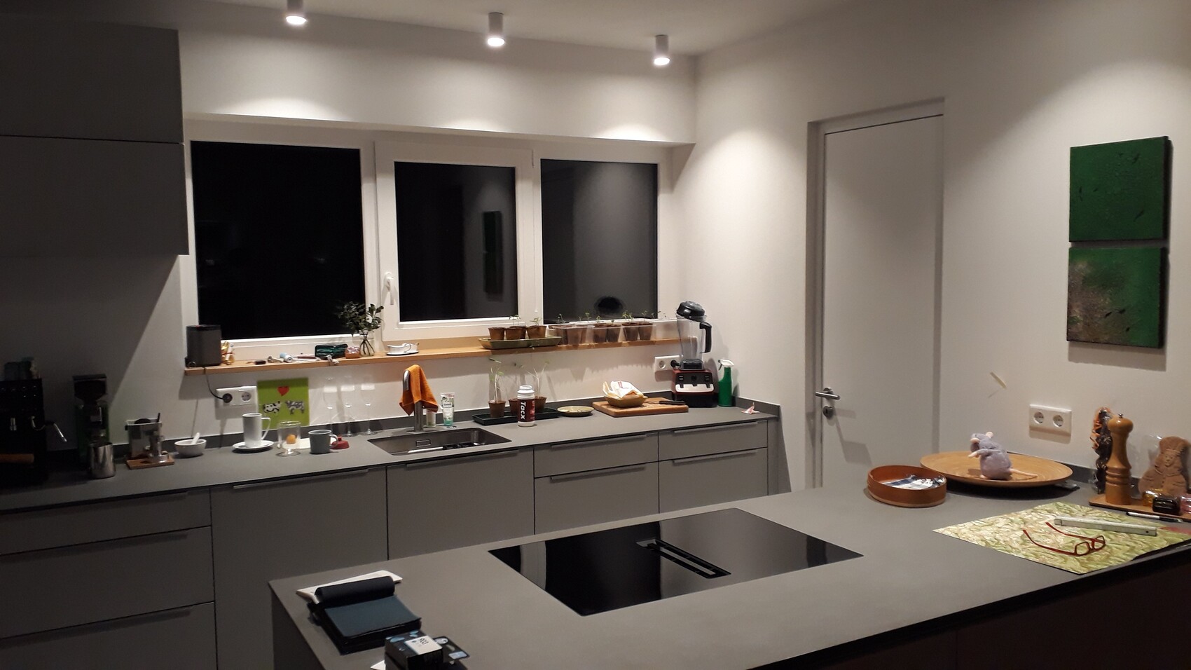

Was ist denn oberhalb der Arbeitsplatte? Oberschränke oder nix? Ich bin ja ein großer Freund der Simplifizierung und biete die siebzehn Euro Lösung mit GU10 Strahlern
Moderne Küche bei Nacht mit Insel, Spüle, Fensterfront, Mixer und grüner Wandkunst.

Schaut gut aus und passt bei dem Konzept.
Ja es sind bei uns Oberschränke vorhanden, darum geht es(wir haben eine kleine Küche da müssen die sein). Beleuchtung der Arbeitsplatte von der Unterseite der Oberschränke aus.

Hatte ich in der vorherigen Wohnung: Aluwinkel aus dem Baumarkt als Blendschutz, dahinter diese LED Rollenware. Beides in voller Breite. Schön filigran, muss man vor der grünen Wand schon suchen
