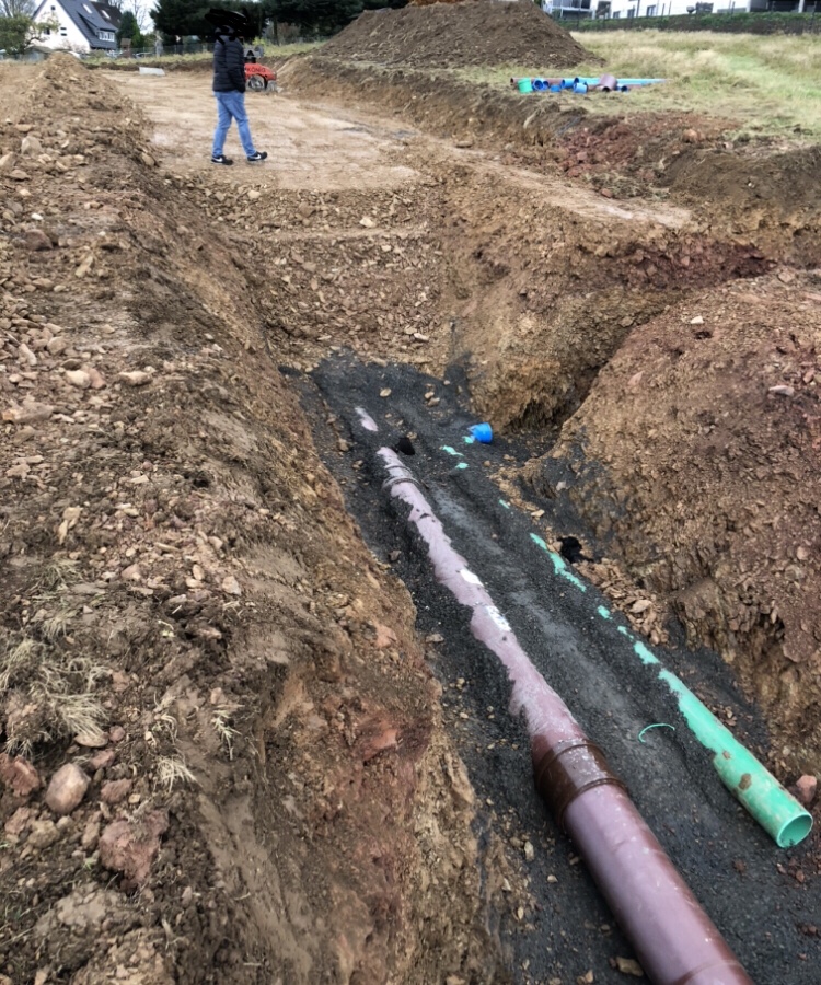

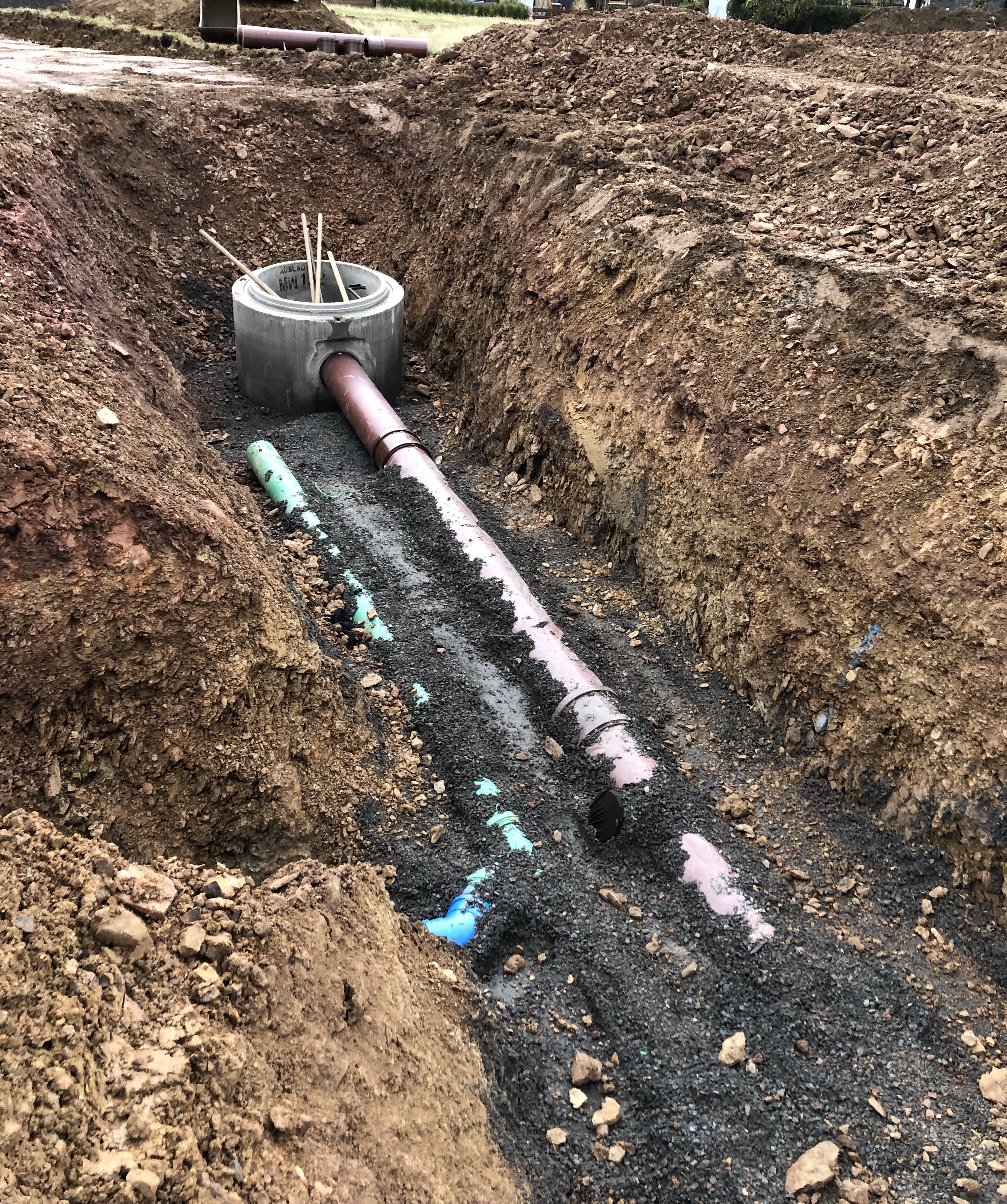

Derzeit wird die Zuwegung/(Bau-)Straße zu unserem Neubaugebiet erschlossen.
Unter der Straße liegen (sichtbar) nur zwei Plastikrohre (1x Abwasser und 1x grünes Leerrohr):
Ich habe mir heute ernsthaft die Frage gestellt wo die Versorgungsleitungen mit
– Glasfaser
– Strom-/Erdkabel
– Wasseranschluss
– ggf. Gasleitung
liegen?
Üblicherweise ist doch der Abwasserkanal das tiefste Rohr der Straße, oder nicht?
Auf Bild 1 kann man allerdings sehen, dass der hintere Teil der Straße – abgesehen von der Asphaltschicht ja schon fertig ist und da keine Kanäle/Versorgungsleitungen herauskommen.
ich bin ein wenig verwirrt und hoffe auf Aufklärung. :D
Danke Euch im Voraus!
DaSch17
DaSch17

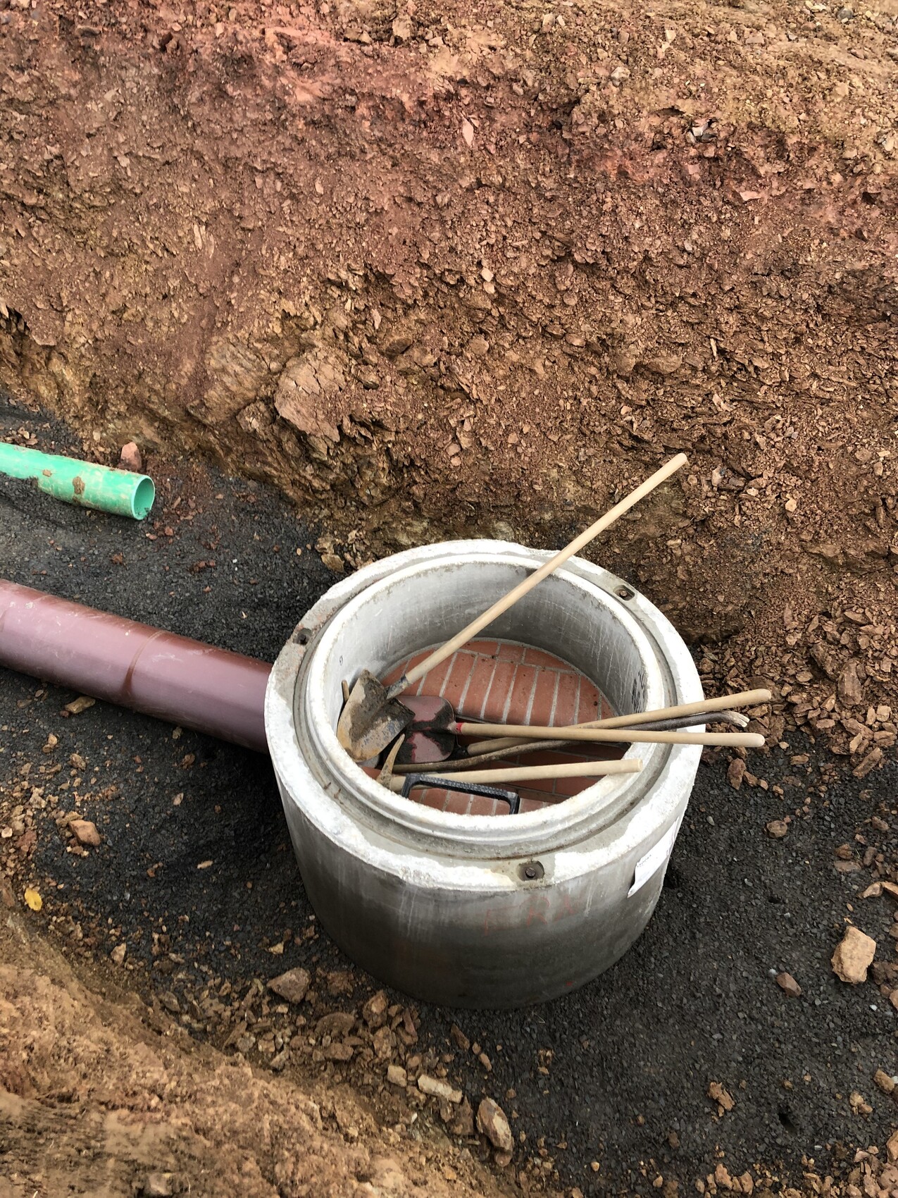

Unter dem späteren Bürgersteig scheint aber auch nichts zu liegen. Das kann man gut in den Versorgungsgräben zu den einzelnen Grundstücken erkennen (Bild 1 und 3).
Oder wird das später nochmal aufgemacht? Kann ich mir nicht vorstellen. Das würde ja gar keinen Sinn ergeben.
MayrCh
Genau so wirds gemacht. Großartig anders ist es auch kaum möglich, da sich die Spartenträger, wenn alle gleichzeitig arbeiten würden sich mit dem Baugerät gegenseitig über die Füße und in die Gräben fahren würden. Üblicherweise sieht aufgrund der Höhenlage der Sparten im Straßenkörper der Bauablauf wie folgt aus: Zunächst die tiefen Sparten, also Kanal, anschließend Wasser, gefolgt von Gas/Fernwärme und zuletzt Kupfer, LWL, Strom, Leerrohrgedöns.
