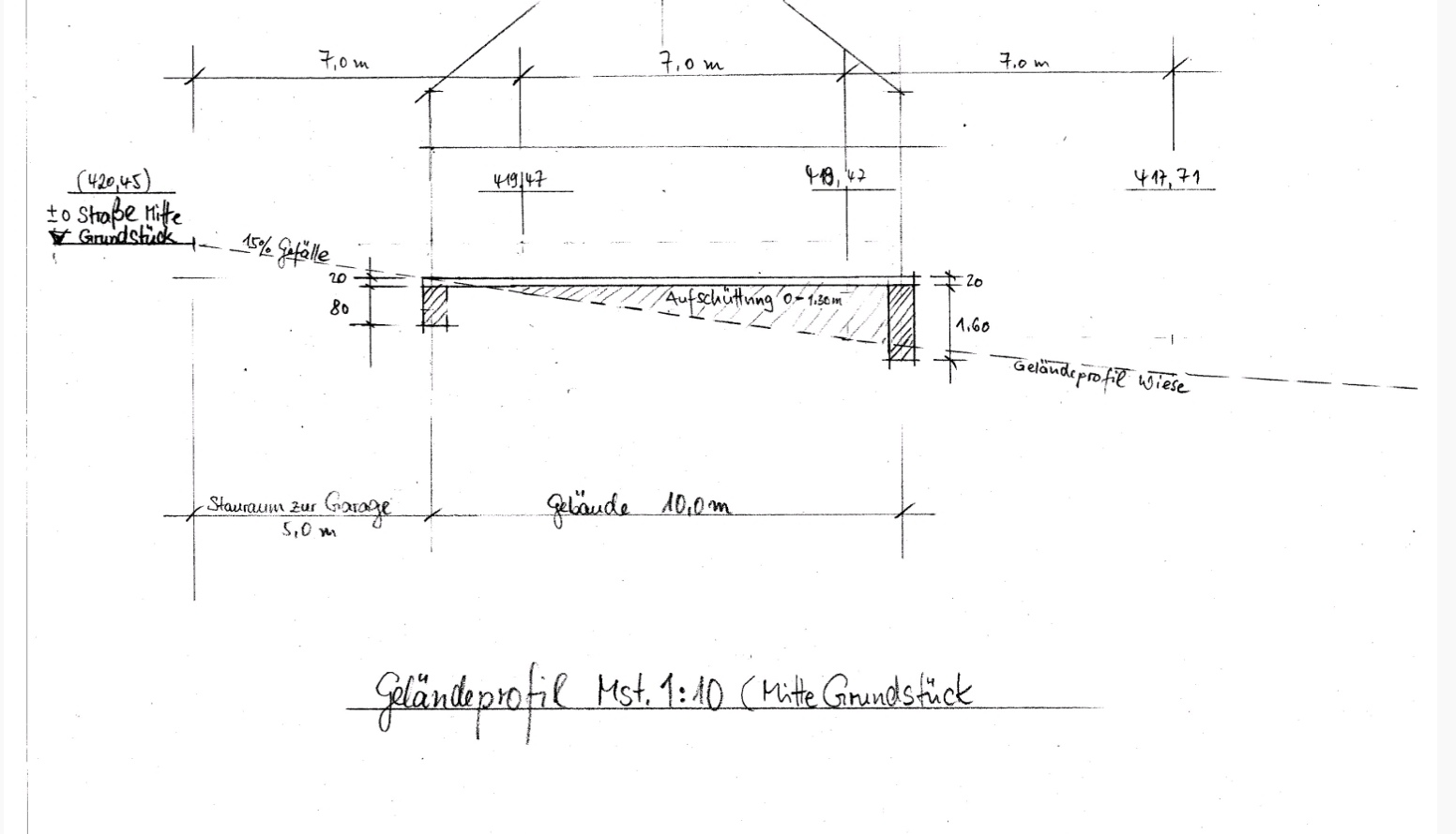

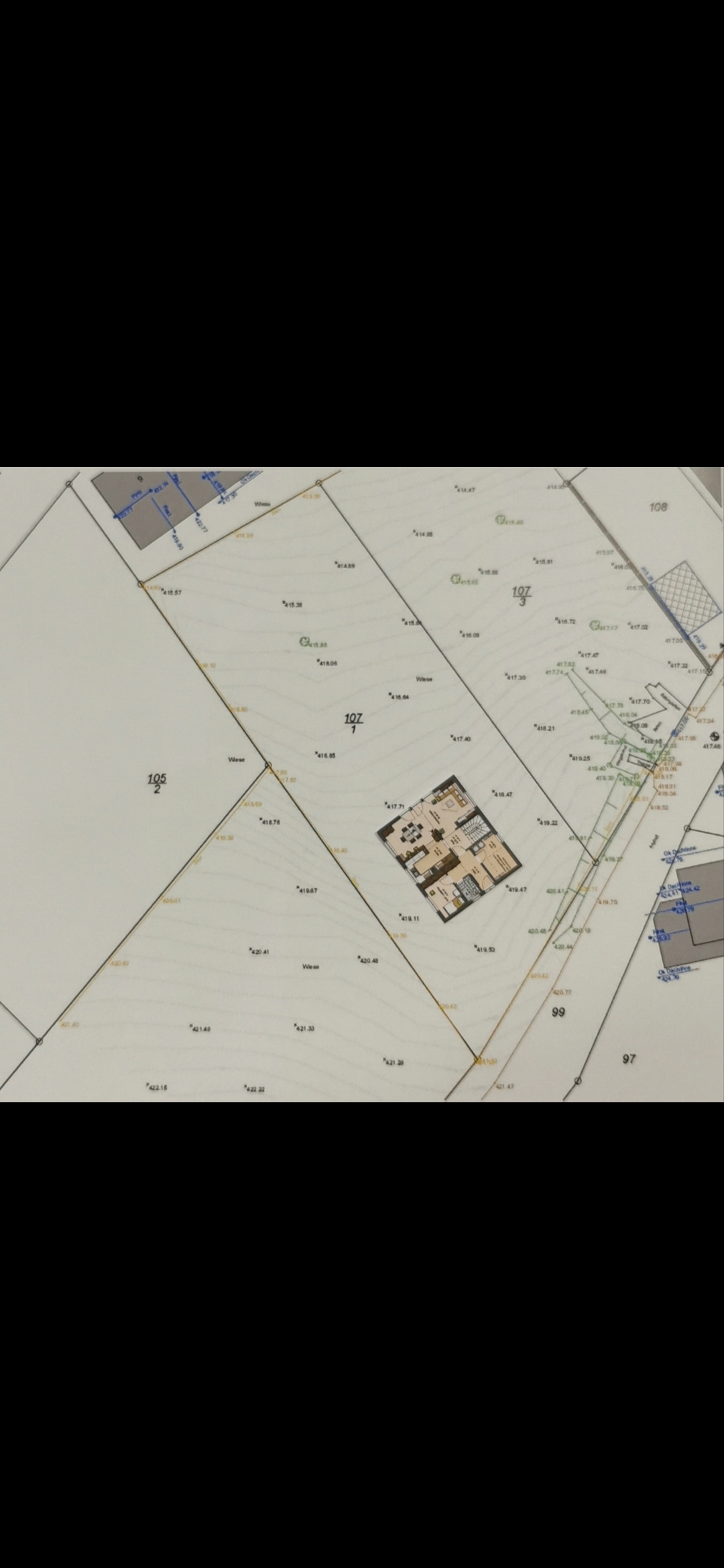

Guten Abend,
ich würde gern nochmal auf eure Meinung zurück greifen.
Erbauer bzw. Tiefbauer sind momentan schwierig zu bekommen und was wir bisher erarbeitet haben, habe ich mal in den Fotos angehängt.
Denkt ihr das Vorhaben ohne Keller ist wie auf der Zeichnung gut zu realisieren und was meint ihr, mit welchen Kosten ich für Erdarbeiten, aufschütten und verdichten rechnen kann? Dadurch das rechts neben das Haus Carport soll und links davon Terrasse, müsste dies am besten ja gleich mit gegründet werden, sprich ebenso aufgefüllt.
Vielen Dank schon mal!
