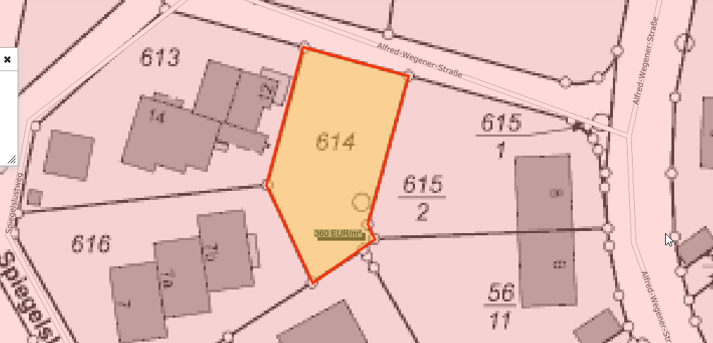

ein Freund könnte mir ein Grundstück vermitteln, was aktuell nicht aktiv verkauft wird aber eine tolle Lage Mitten in Marburg hätte.
Bevor man da zu kurzfristig zuschlägt, wollte ich gerne mal nach euren Meinungen fragen.
Das Grundstück ist wohl voll erschlossen.
Es sind ungefähr 430qm groß.
Bin mir etwas unsicher, ob es zu klein für ein schönes 1-2 Familienhaus ist.
Die Lage wäre super. Wenige Gehminuten in die Stadt und dabei eine ruhige Gegend.
Kostenpunkt 150.000€
Über Infos wäre ich dankbar.
Vielen Dank vorab

Es gibt einen Bebauungsplan, Name: Südl. Heinrich-Heine-Straße vom 01.09.1982. Der Straßenverlauf im Bebauungsplan ist aber schon anders, als heute in der Realität.
Gemäß dem 40 Jahre alten Plan: WA, 2 Vollgeschosse, offene Bebauung, Geschossflächenzahl 0,8 , Grundflächenzahl 0,4, Dachneigung 28°-40° .
Das hieße es dürfen 170m2 überbaut* werden und 340m2 Wohnfläche entstehen. (* Garagen, Terrasse, Zufahrt sind zumindest tlw. zu berücksichtigen).
Für ein Einfamilienhaus reicht das auf jeden Fall. Für ein Zweifamilienhaus je nach Anspruch an die Wohnungsgrößen.
Ist es da wirklich so ruhig? Nach dem Bebauungsplan ist Schallschutz nach DIN4109 vorzusehen, wohl wegen der Bahnlinie.

Nur als Beispiel könntet ihr dann ein Haus welches ca. 120m² überbaut hinstellen -> Daraus würden sich "ca" 90m² Wohnfläche auf einer Etage ergeben. (Etwas Abhängig von der Konstruktion) Nochmal das gleiche im OG und noch etwas unters Dach, da dieses nicht als Vollgeschoss zählt.
Garagen und Terrassen zählen meinst nur zu Hälfte in den überbauten Raum... Dann könntet ihr nochmals 100m² mit anderen Dingen überbauen.
Also für ein Einfamilienhaus und den Preis würde ich, wenn ich mit dem Bahntrasse leben könnte, zuschlagen. Immerhin scheint es euch ja sehr anzusprechen.
EDIT: Meisten sind die alten Bebauungspläne schon etwas aufgeweicht. Also mal dort umschauen was da ansonsten noch so steht. Wenn dort jemand drei Vollgeschosse hätte, müsste dass bei euch ebenfalls durchgehen.. Oder ein Dach mit anderer Neigung .. (Flachdach?)

Wenn man jetzt mal zwei Garagen + Haus mit 120qm rechnen würde.
Kann man da abschätzen ob noch ein kleiner schöner Garten mit Terrasse vorhanden wäre?
Bzw ungefähr Quadratmeter die dann dafür zur Verfügung stehen würden.
Natürlich sind da noch ein paar Faktoren wichtig, aber eine grobe Schätzung wäre schön mal was.
