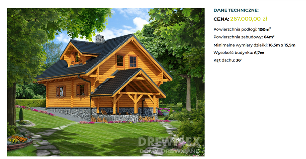

Habe etwas im Inet gesucht. Firma Drewnex baut ganzjährige Holzhäuser für recht wenig Geld. Das Problem wird aber wahrscheinlich der Bauantrag sein. Da müsstest Dir evtl. einen Architekten in Berlin suchen der beide Sprachen beherrscht. Hier ein Beispiel für so ein Haus:
Zweistöckiges Holzhaus mit Veranda, Steinfundament und grünem Garten.
267.000 zl = ca. 60.000 €. Was aber noch dazu kommt, weiß ich nicht.
