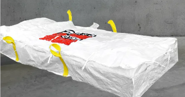

Haben dann alles selber gemacht, Haus eingerüstet, keine Folie, anständige Atemmasken besorgt und Samstag Morgen um halb 7 angefangen. Bis 13 Uhr war die Sache durch. Sollte einer der Nachbarn das sehen und melden, können sie dir die Baustelle still legen, daher die "Eile". Das Material muss in speziell dafür vorgesehene BigBags gepackt werden, welche man verschließen kann. Abgabe bei der Deponie war gar kein Problem. Was ich bei dem Aufwand etwas "komisch" fand war, dass die Deponie den Kram einfach in eine Ecke kippt und dann nachher Boden drüber schiebt.
Also es geht schon selber, achte auf die eigene Gesundheit und rüste dich anständig aus. Je mehr Zirkus man um das Ganze macht, desto hellhöriger werden die Nachbarn. Statt der beängstigenden Vollanzüge haben wir einfach alte Regenjacken genommen und die nachher weg geworfen.
Wenn du versuchst den Kram ohne diese speziellen BigBags anzuliefern, wirst du gerade wieder heim geschickt.

Bei Nachtspeicheröfen falls vorhanden erkundige dich beim LRA wie die abgegeben werden dürfen. Bei uns bekommst du einen Schein - dann ist die Entsorgung selber kostenlos. Die Trümmer müssen ganz angeliefert werden und luftdicht in Folie gewickelt sein.
Das zu vergeben war relativ teuer im Vergleich zum Dach. Da brauchst du wirklich nur viel Muskelkraft (ein paar starke Helfer), Anhänger, Folie. Nichts extra.
Rufe doch einfach bei der nächsten Deponie an, die Asbest annimmt. Die können dir sagen ob du bei euch darfst, welche Mengen und welche Anträge notwendig sind. Denen ist es letztendlich egal ob du oder eine Firma ablieferst. Die wollen nichts verkaufen.

Die Deponie nimmt Asbestplatten an. Das ist aber nicht mein Punkt… Die Frage ist, ob ich Probleme bekomme, wenn ein Nachbar dies irgendwo anzeigt, obwohl ich alles fachgerecht in Bigpacks packe.
