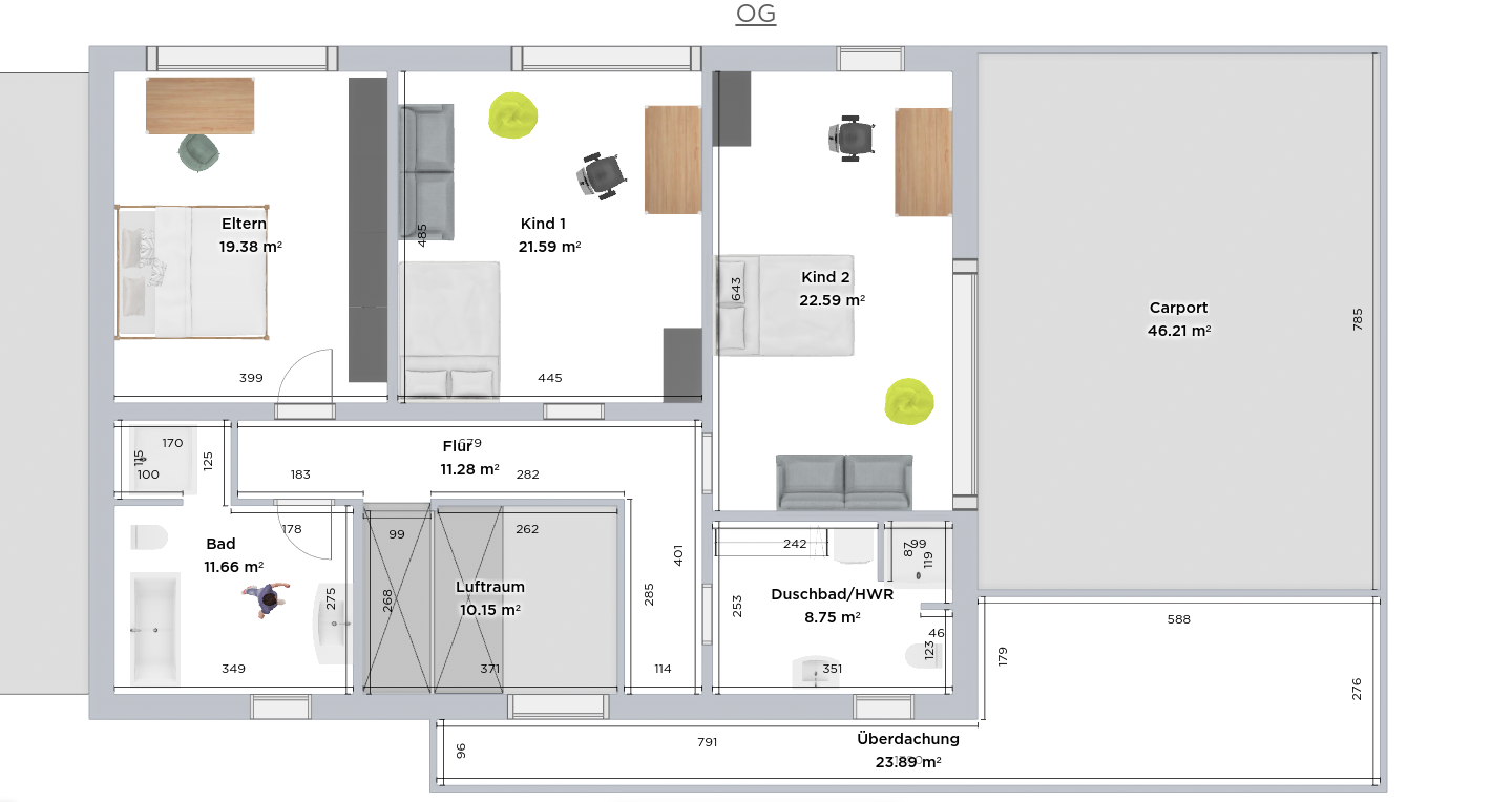

Hi zusammen,
wir planen schon eine ganze Weile am Grundriss unseres Hauses und würden uns über Feedback freuen. Es handelt sich um eine Doppelhaushälfte aus den 50ern, die abgerissen und durch einen Neubau ersetzt werden soll. Da uns die Entwürfe zweier Baufirmen nicht besonders zugesagt haben und Architekten in unserer Region aufgrund von Auslastung absagen, haben wir die Sache selbst in die Hand genommen versucht, unsere Inspirationen zu einem stimmigen Gesamtbild zusammen zu führen. Der aktuelle Stand gefällt uns gut, jedoch sind wir unsicher, ob es wirklich ein stimmiger Grundriss ist. Auch die Positionierung, Anzahl und Größe der Fenster bereiten uns Kopfschmerzen - vielleicht wären im OG und Richtung Straße breitere statt bodentiefer Fenster besser?
Vielen Dank im Voraus für eure Ideen und Anmerkungen! :)

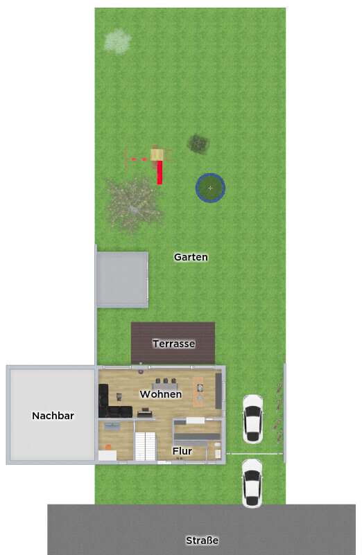

P.S. Achtung, bei den anhängenden Grundrissen ist "oben" Süden (Gartenseite) und "unten" Norden (Straßenseite).
Größe des Grundstücks: 887m² - Nordseite 19m breit, Südseite 17m breit, 49m lang
Hang: ca. 50cm Steigung von Nord nach Süd
Grundflächenzahl: 0,4, max. 140m²
Geschossflächenzahl: 0,8
Baufenster, Baulinie und -grenze: Baufenster 13,5 breit, 12,5m lang, 4m Baulinie
Randbebauung: an Nachbar-Doppelhaushälfte anschließend
Anzahl Stellplatz: mind. 1, besser 2
Dachform: 30° Satteldach
Stilrichtung: modern, reduziert, schlicht
Ausrichtung: Straße Norden, Garten Süden
Maximale Höhen/Begrenzungen: Sockel max. 1m, Kniestock bei 2 Vollgeschossen max. 0,5m
Stilrichtung, Dachform, Gebäudetyp: modern, 2 Vollgeschosse und 30° Satteldach vorgegeben, Doppelhaushälfte
Keller, Geschosse: Keller gewünscht, 2 Vollgeschosse

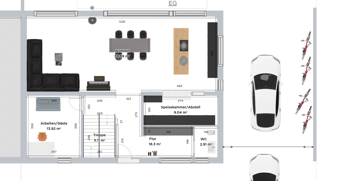

Raumbedarf im EG, OG: EG: offenes Wohnen/Essen/Kochen und Gäste-/Arbeitszimmer, WC; OG: Schlafen, 2x Kinderzimmer, Bäder

offene Küche, Kochinsel: ja und ja
Anzahl Essplätze: mind. 8

Was gefällt besonders? Warum?: offener Wohn-Ess-Koch-Bereich in Richtung Garten, große Kinderzimmer, Luftraum im Eingangsbereich
Was gefällt nicht? Warum?: Fensterplanung, Sanitär-Anordnung, insgesamt Unsicherheit

Was ist die wichtigste/grundlegende Frage zum Grundriss in 130 Zeichen zusammengefasst?: Ist der Grundriss stimmig? Seht ihr Verbesserungspotenzial, insbesondere bei Fensterplanung und Möblierung/Sanitär?
