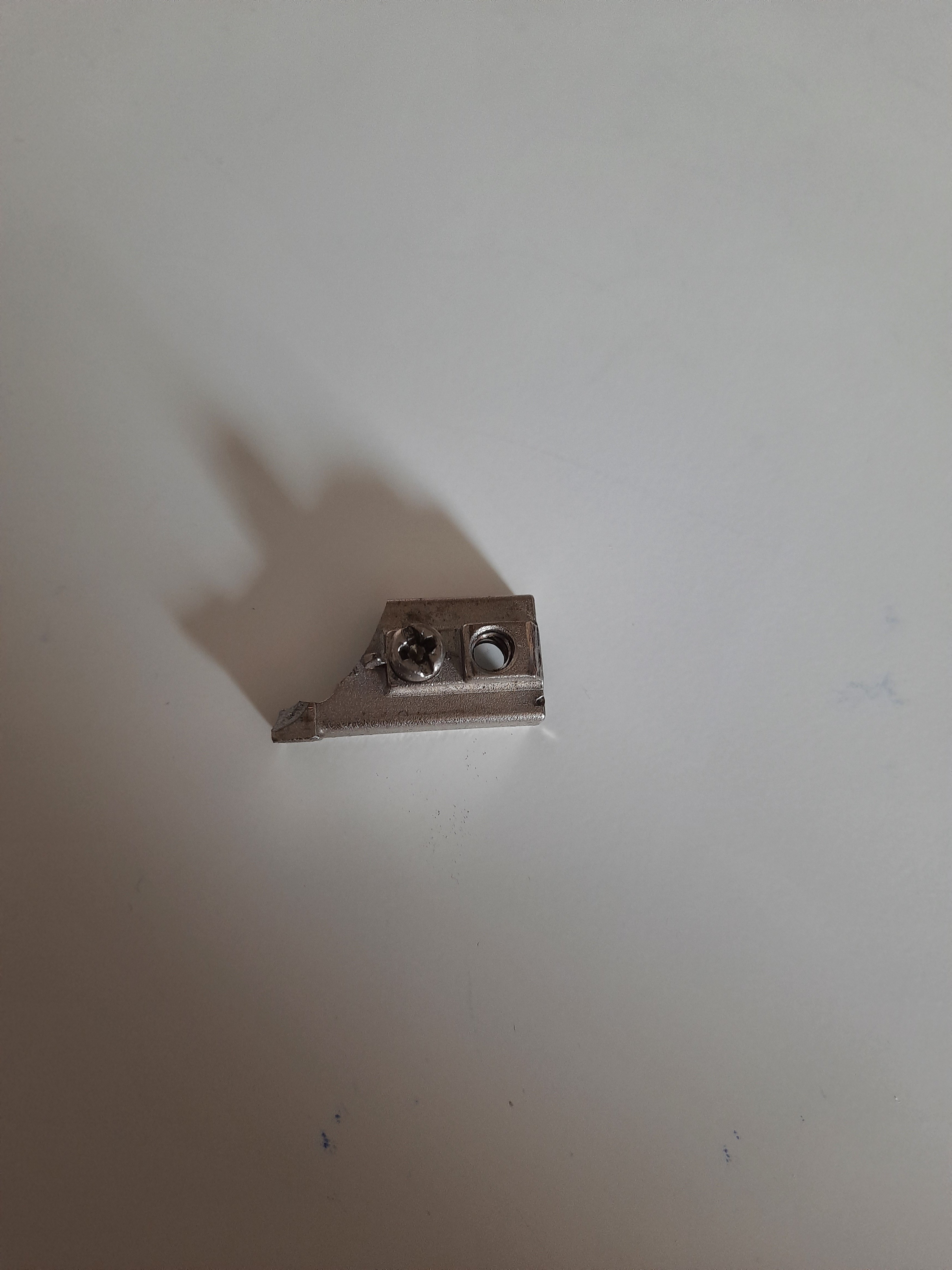

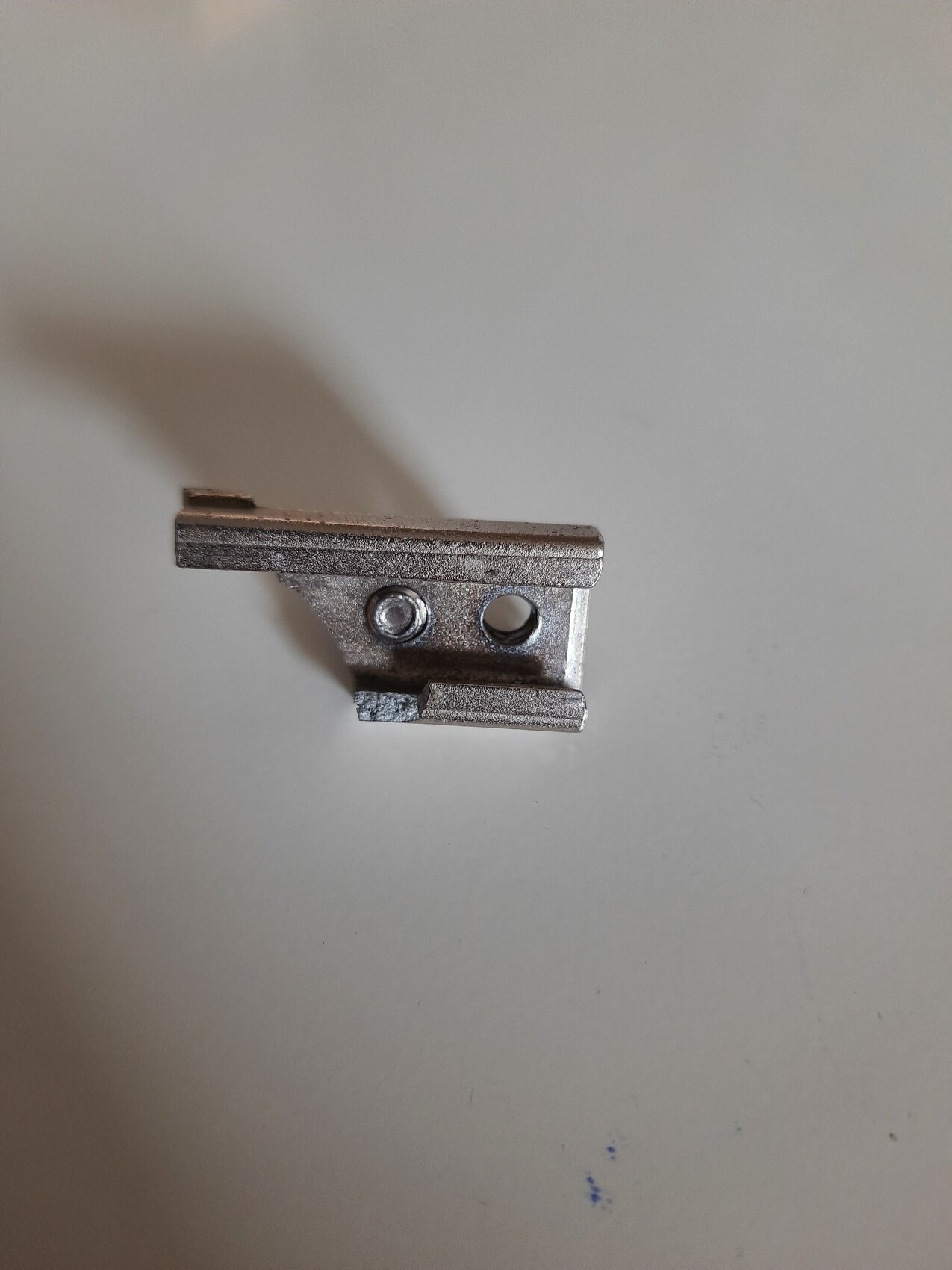

in der Küche ist ein Teil des Scharniers kaputt gegangen. Das Scharnier an sich ist noch intakt, allerdings wurde dieses Scharnier mit 2 Schrauben auf diese "Schiene" (siehe Bild) aufgeschraubt. Weiß jemand wie dieses Teil heißt und vielleicht auch, wo ich es bekomme (Baumarkt, Fachgeschäft, ...)? Es handelt sich um eine Lanzet-Küche, die schon etwas älter ist.
Vielen Dank im Voraus.
Kleines metallisches Montagesteil mit Schraube und zwei Bohrungen auf heller Oberfläche.
Kleine silberne Metallkomponente mit zwei Löchern und einer seitlichen Kante.

Zeig mal die „Museumsscharniere“ und nicht nur das defekte Teil…
Es gibt „Millionen“ von Varianten…
Irgendwelche Zahlen/Namen vorhanden?
Von wann sind die Teile? Küche ist von Lanzet? Noch nie gehört!
bei der Suche landet man bei Badmöbel. Was ich gefunden habe. Lanzet-Küche wurde von Wellmann-Gruppe übernommen.
ach ja, Scharniere sind i.d.R. Zukaufteile.
einfach mal Scharnier eingeben, dann Bilder wählen, dann suchen…evtl. findest ein ähnliches…
such mal mit Zusatz „Blum Scharniere“

Danke für die Antworten. Die Blum-Scharniere gehen in die Richtung.

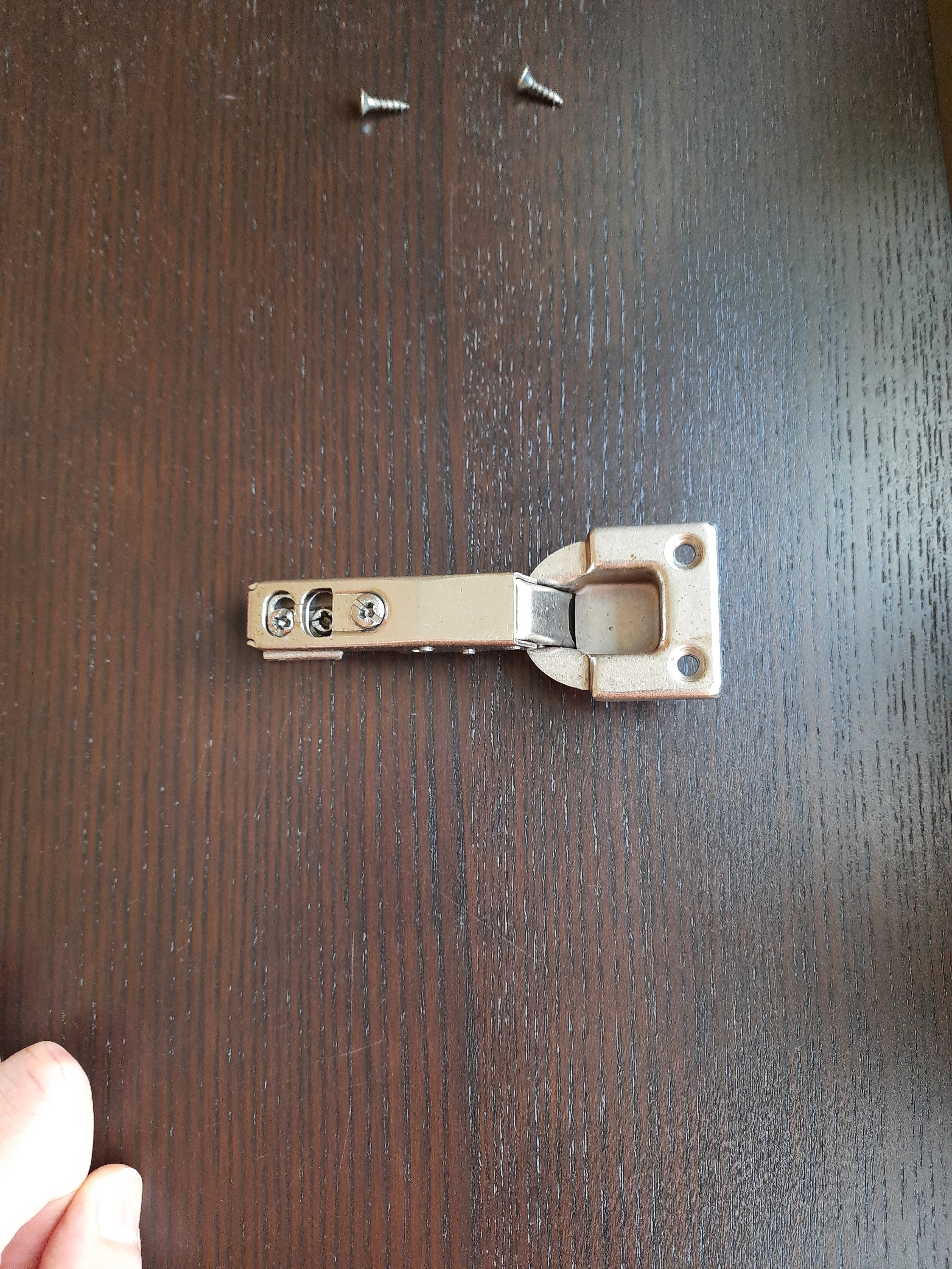

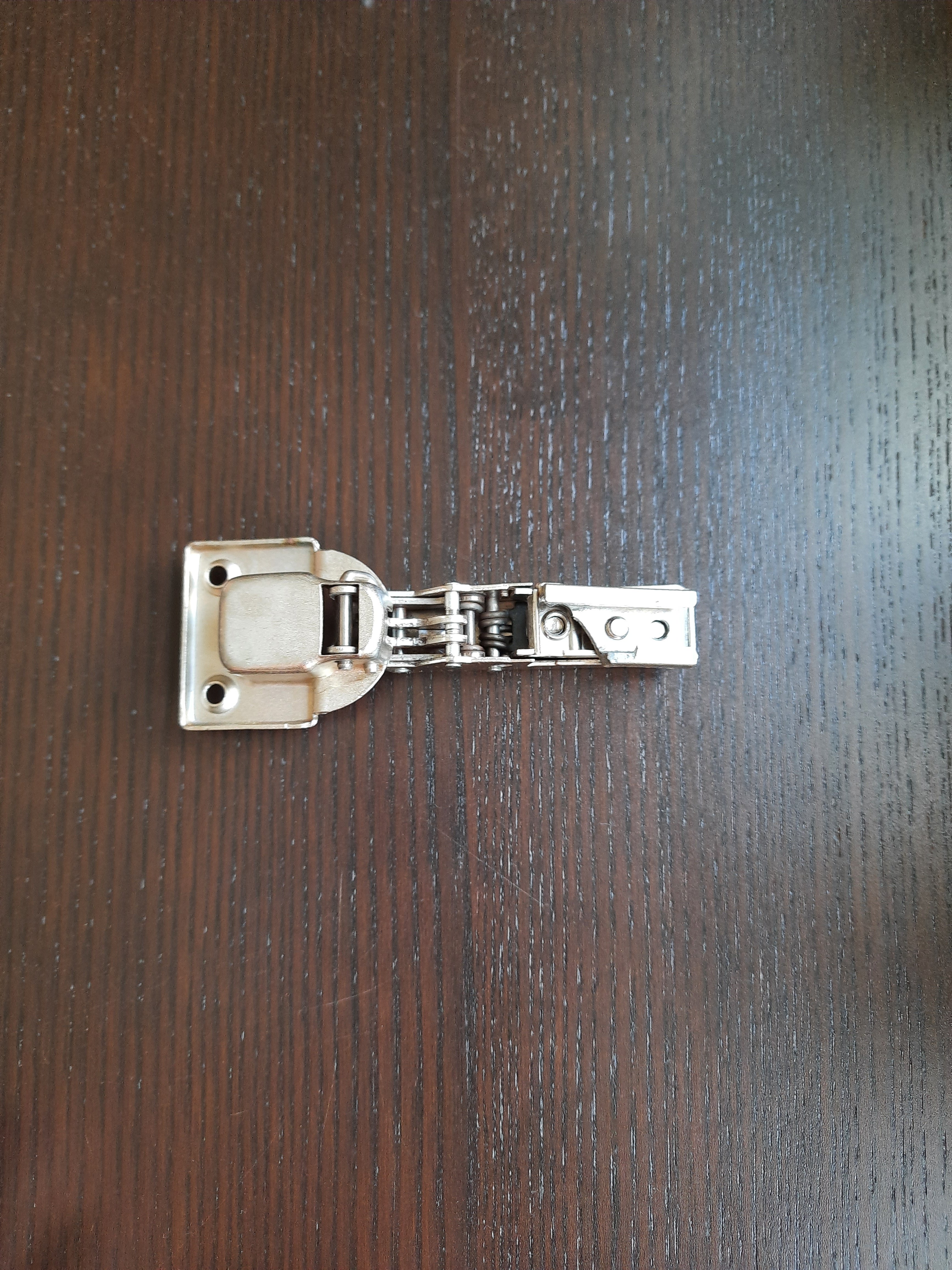

Anbei noch Foto des Scharniers.
Kleines Metall-Scharnier-Bauteil liegt flach auf dunklem Holztisch; zwei Schrauben sichtbar.
Kleines Metall-Scharnier mit Federmechanismus liegt auf dunklem Holztisch.
