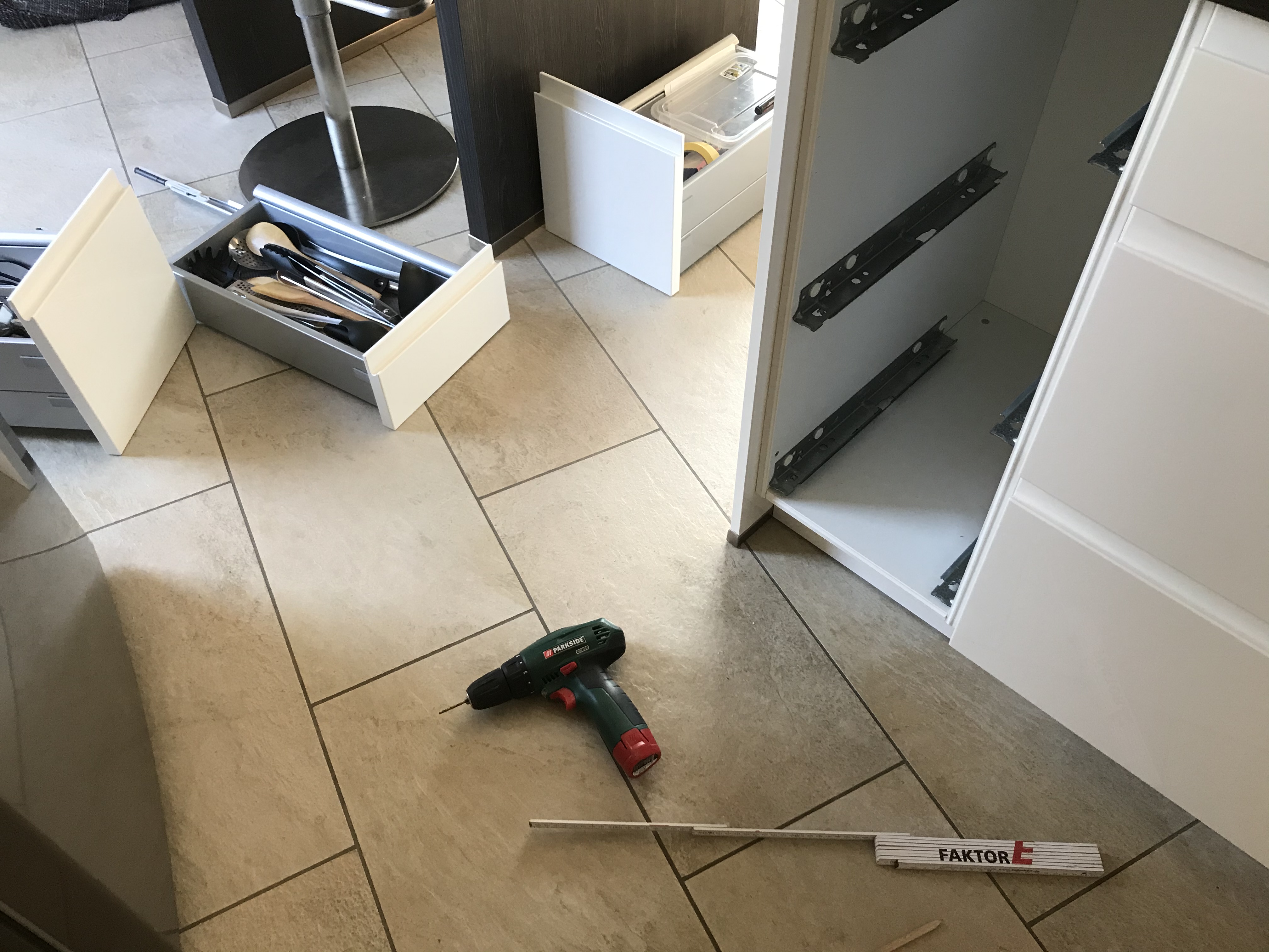

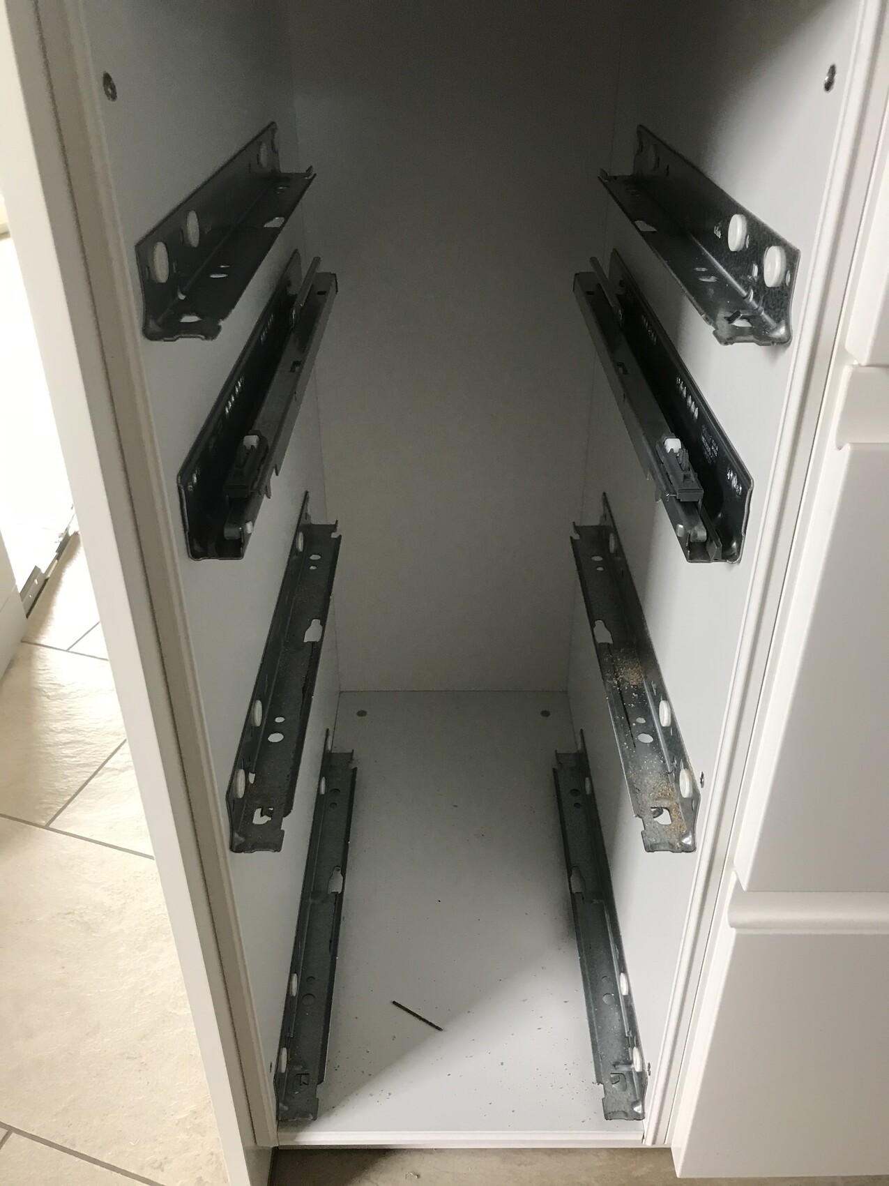

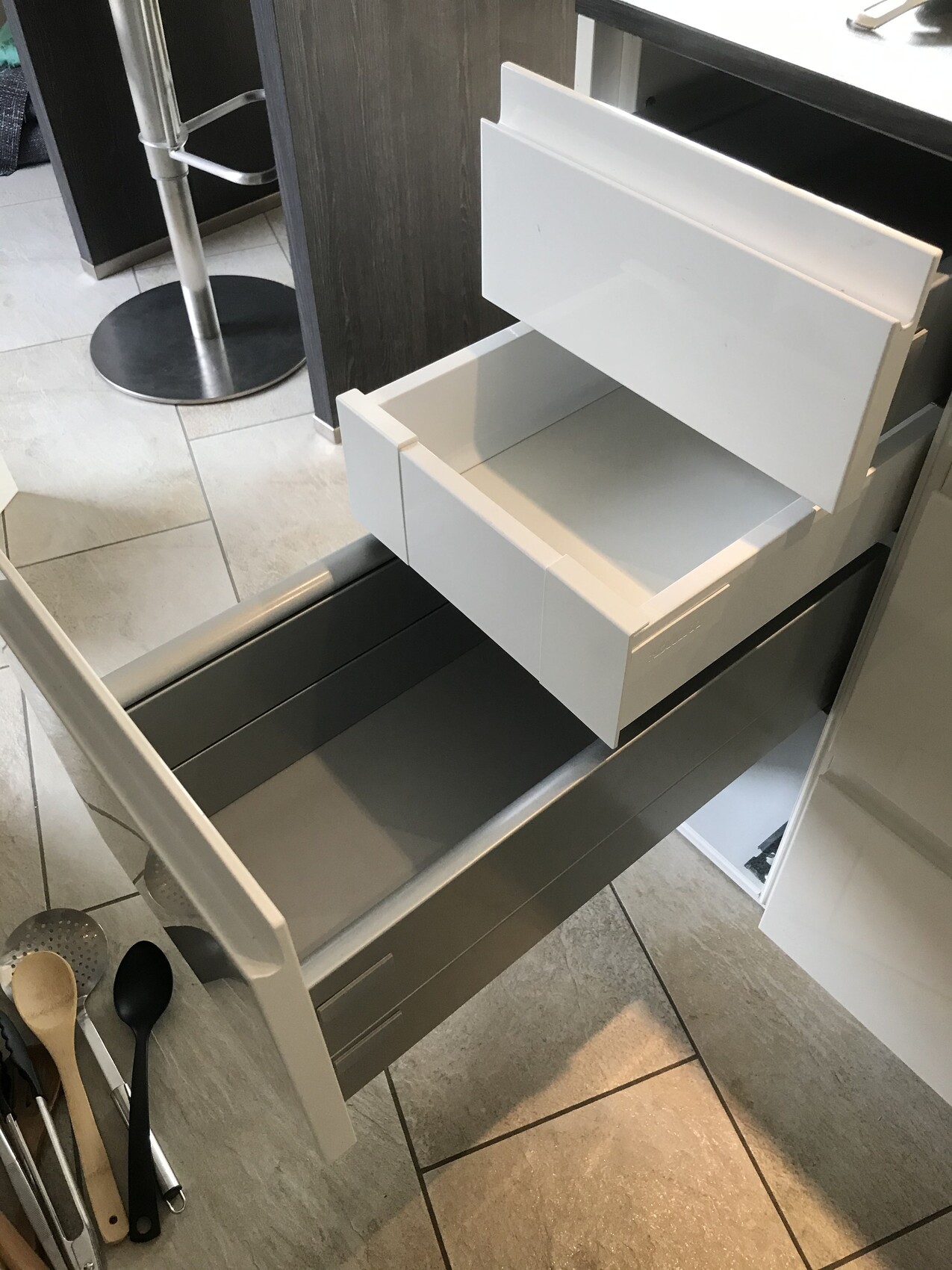

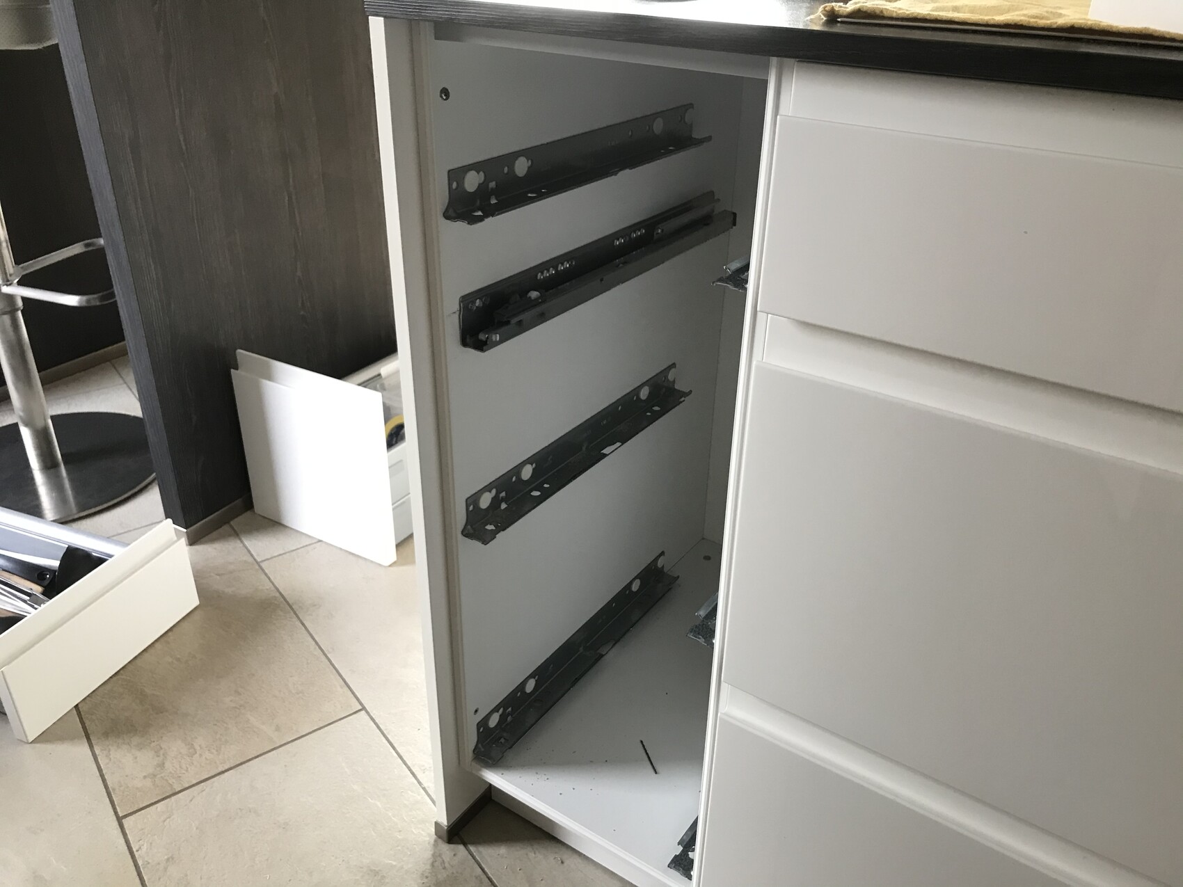

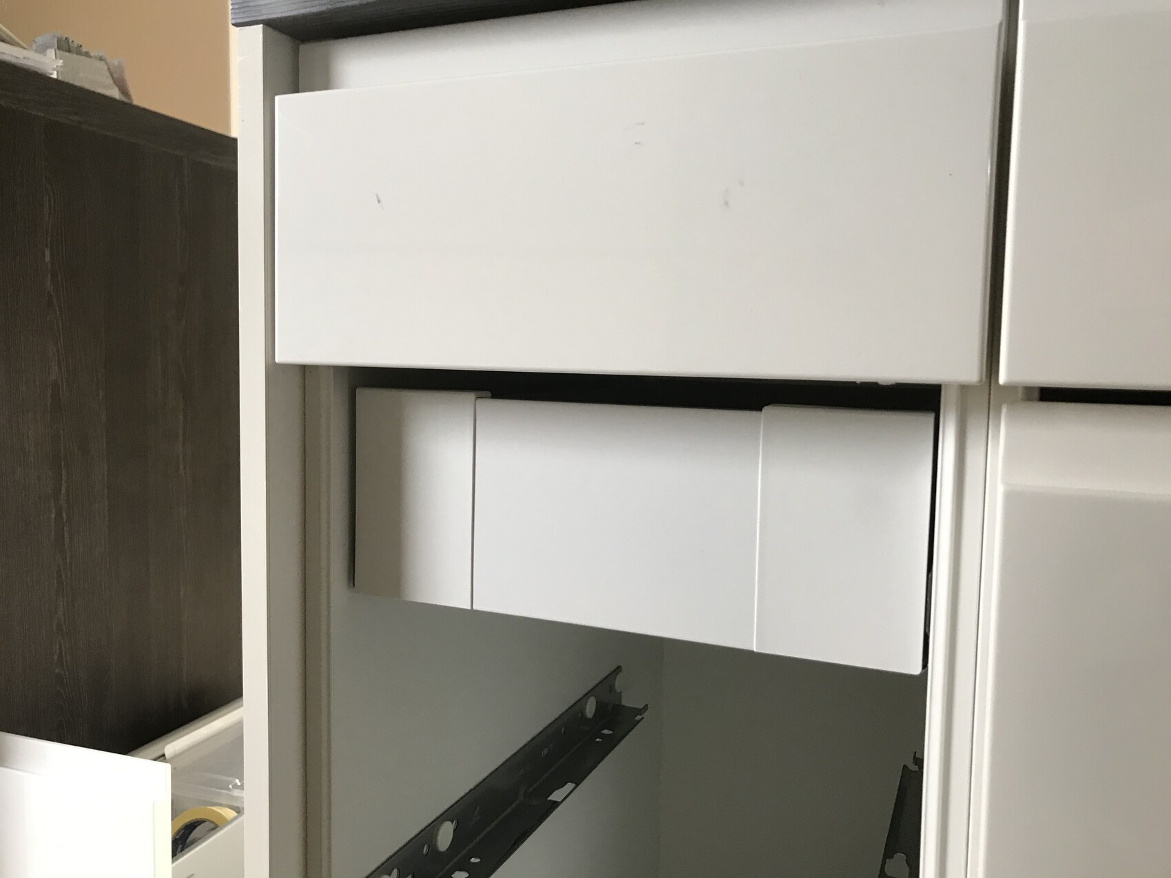

So! Es ist vollbracht!
Da Küchen Geisler recht undurchsichtig in ihrer Präsentation ist und mir als Verbraucher die wichtigen Detail wie zb Maße nicht präsentiert, habe ich bei Ligno eine Probeschublade bestellt.
Mit knapp über 50€ habe ich eine 30er plus Schienen bestellt, leider nicht in silbergrau, das war ausverkauft.
Kam innerhalb von 4 Werktagen, heute habe ich sie montiert.
Mein Mann war noch so nett und hat mir so ein Akkuteil mit Bohrer hingelegt. (Dazu sei gesagt: wenn es ums Abmessen geht, mach ich es lieber selbst und in Ruhe - leider habe ich später kein Hand-Werkzeug, also Schraubendreher gefunden... seit wir einen Wohnwagen haben, ist alles irgendwie woanders gelagert :D)
Das Resultat kann sich sehen lassen:
... die nächste Schublade für meine Gewürze in einem 60er ist bestellt:p

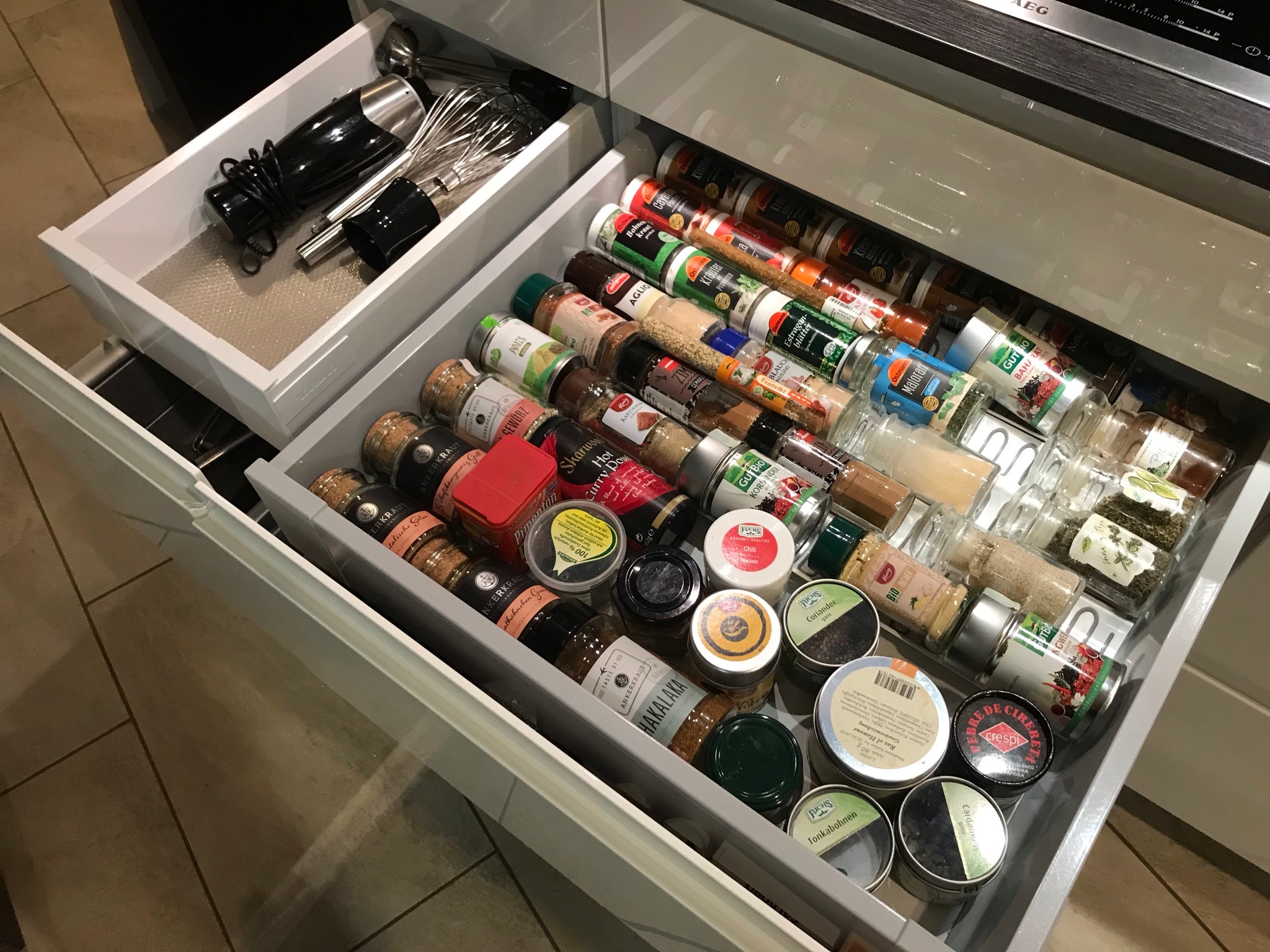

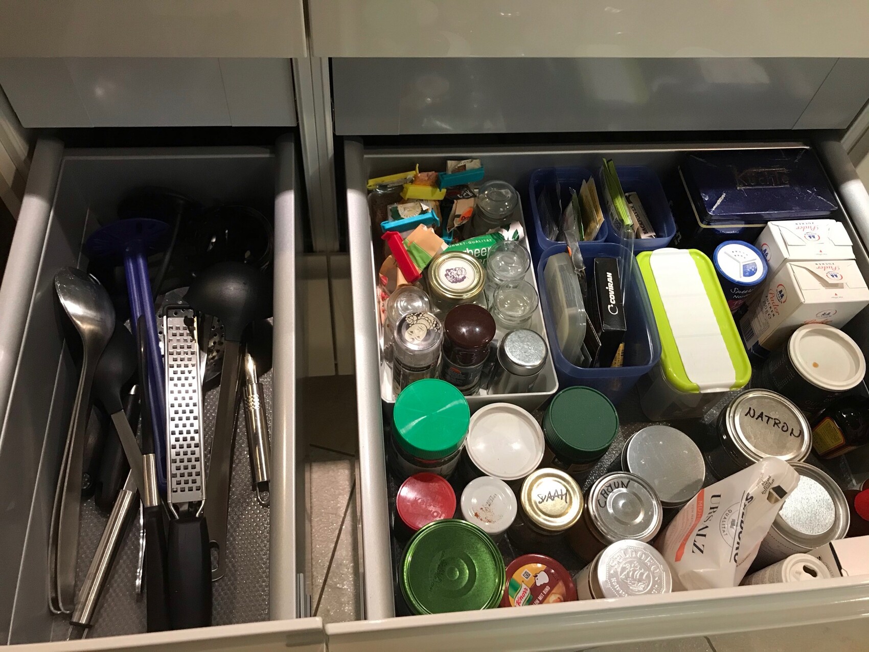

Sodele... endlich nach 10 Tagen ist auch die 60er Schublade angekommen und schnell montiert von mir.
Ich hab mich etwas aus dem Fenster gelehnt: es stand, dass man 3 cm kleiner nehmen soll als der schrank tief. Da ich 52 Schranktiefe habe, bin ich auf die 45er Tiefe bei der ersten Schublade gelandet.
Nun bei der 60er Breite habe ich die 50er Länge bestellt. Ich hab da messbar kein Hindernis gesehen, mulmig war mir allerdings doch, als ich sie ausgepackt habe. Aber es passt alles.
So habe ich endlich etwas mehr Übersicht bei den Gewürzen :D
Auf den Bildern kann man gut den Längenunterschied erkennen, natürlich hab ich die längere auch weiter vorn angebracht.
