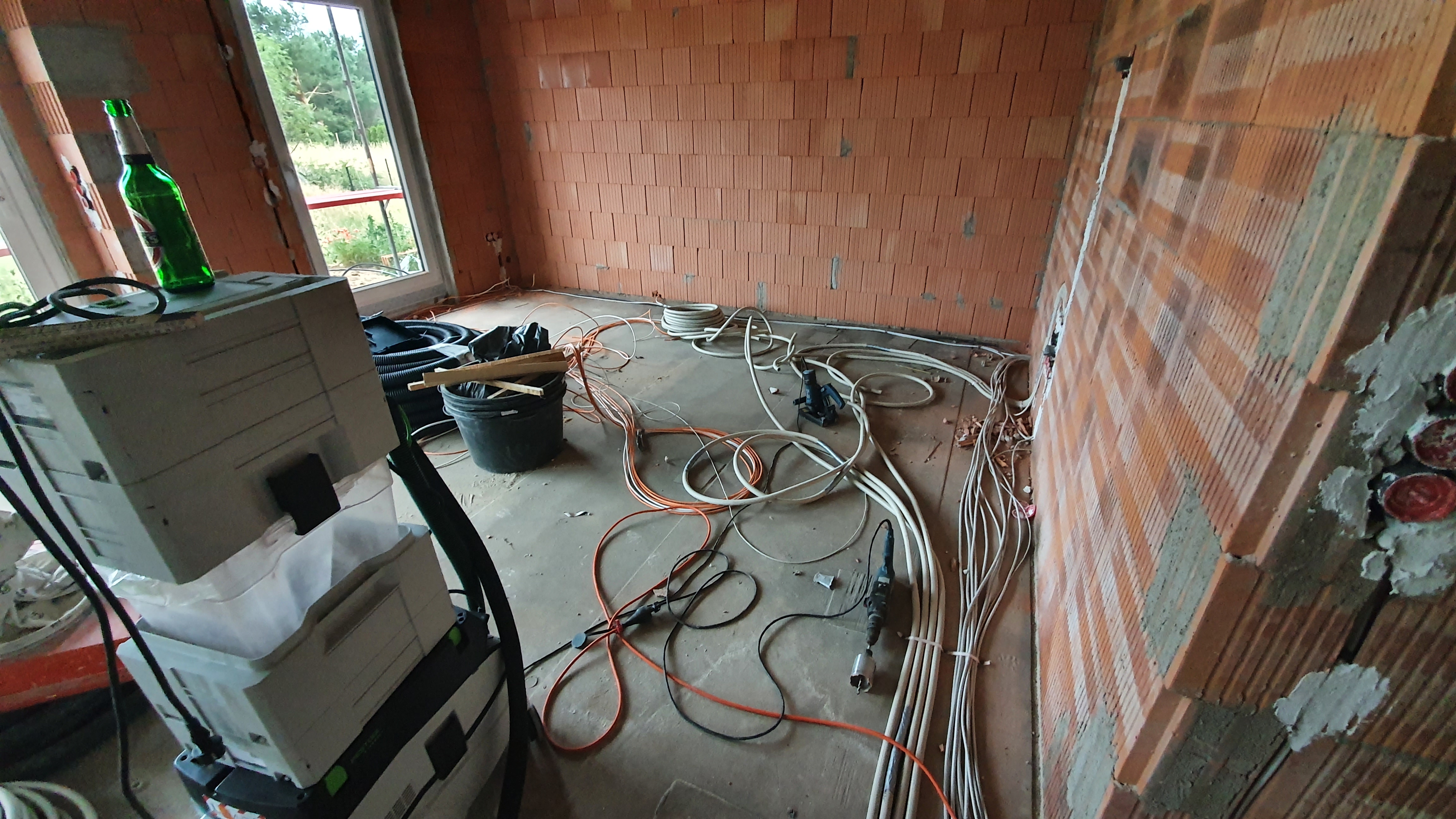

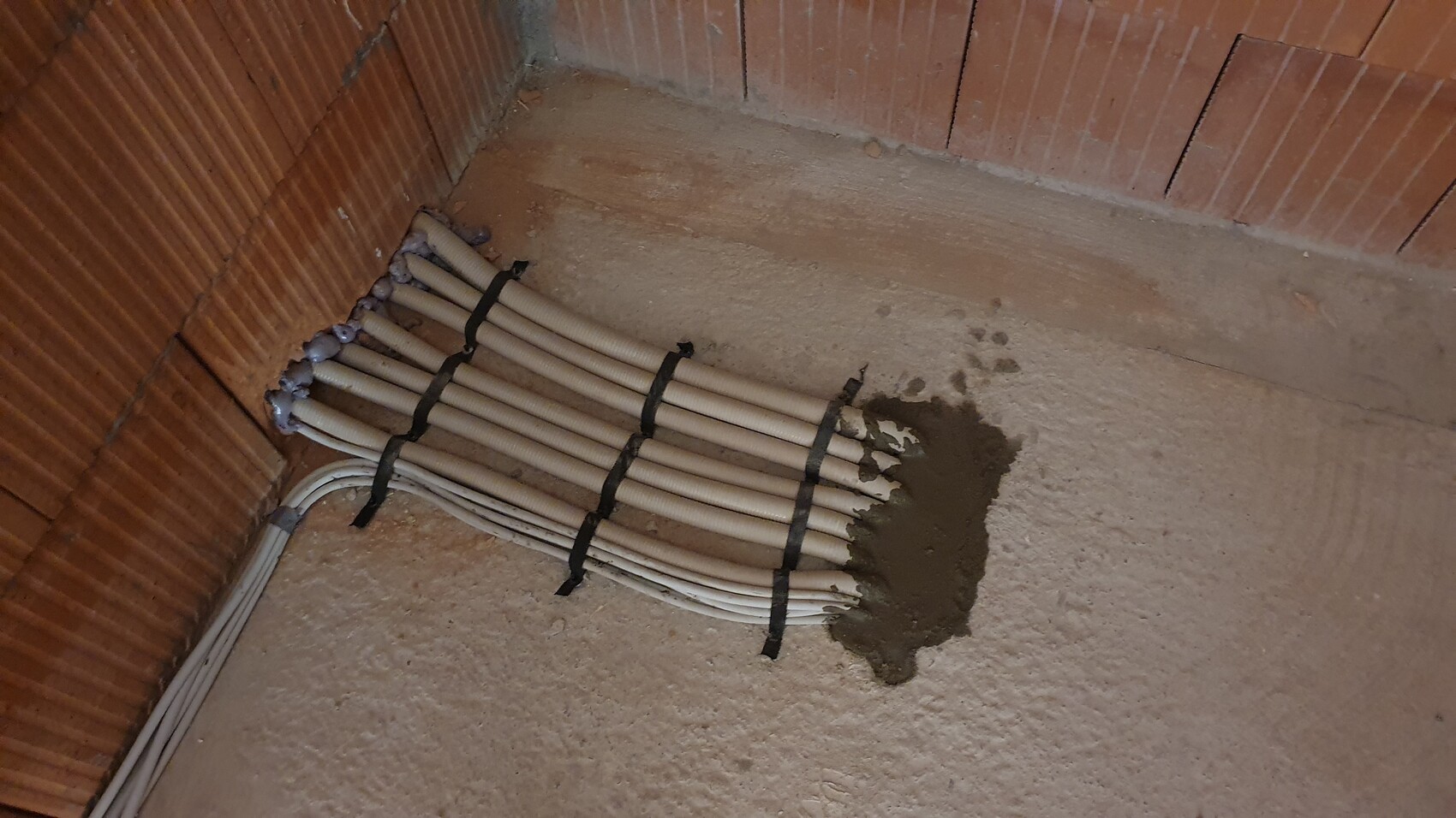

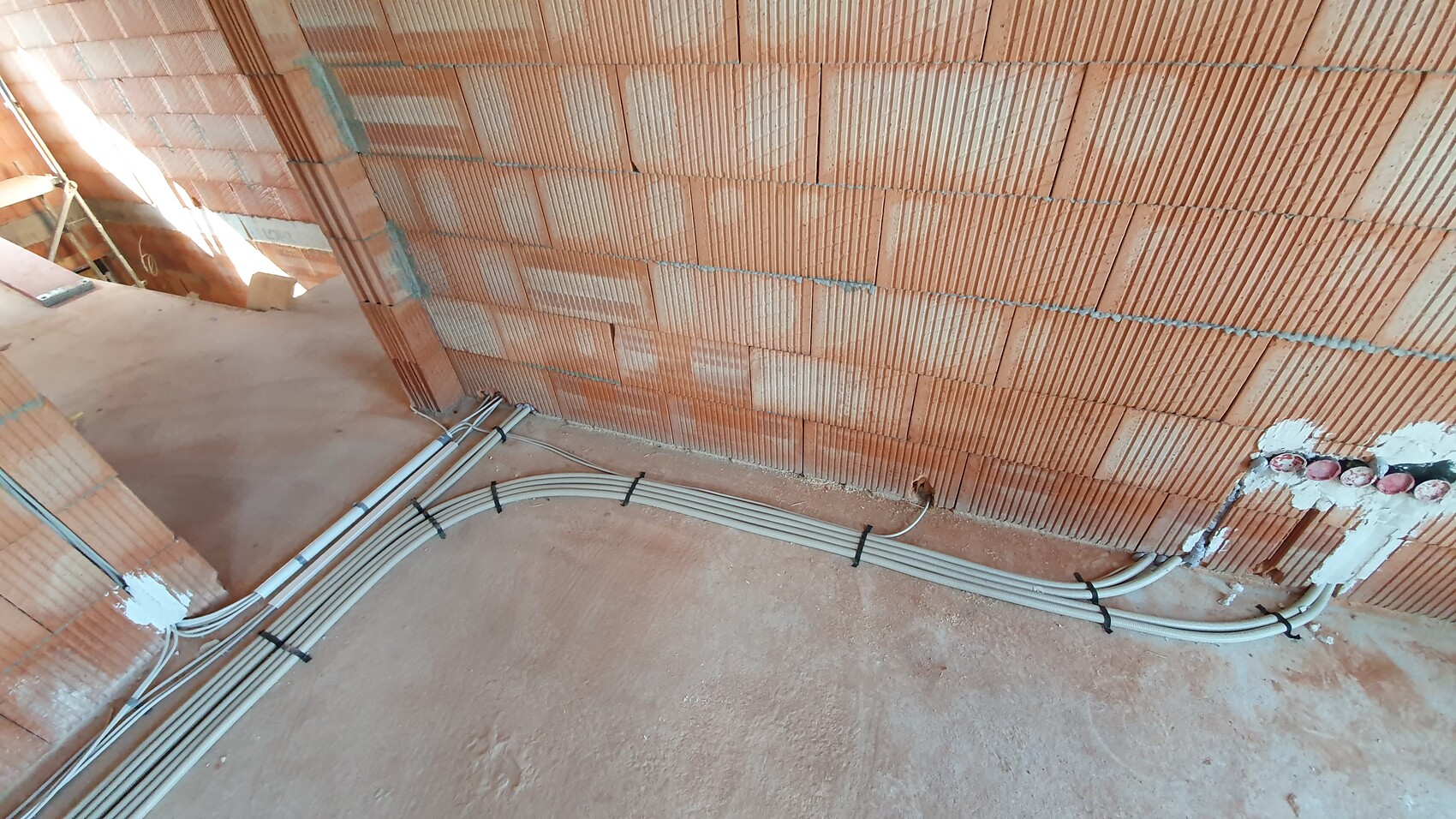

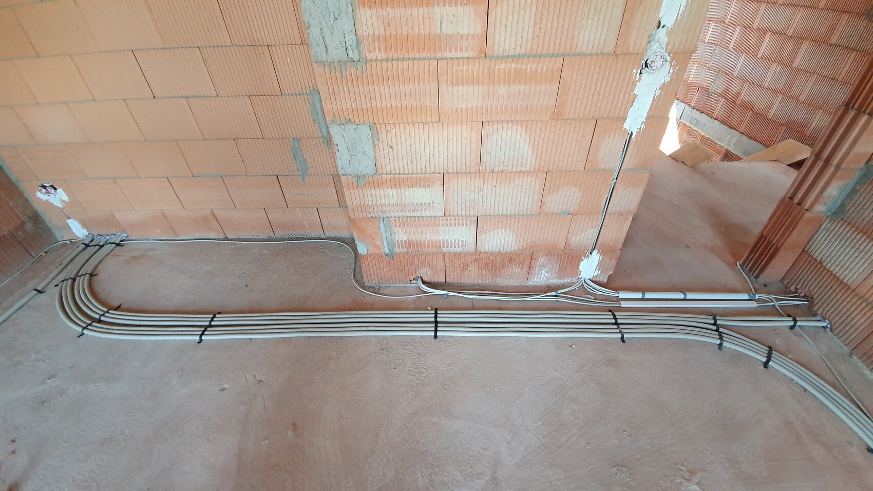

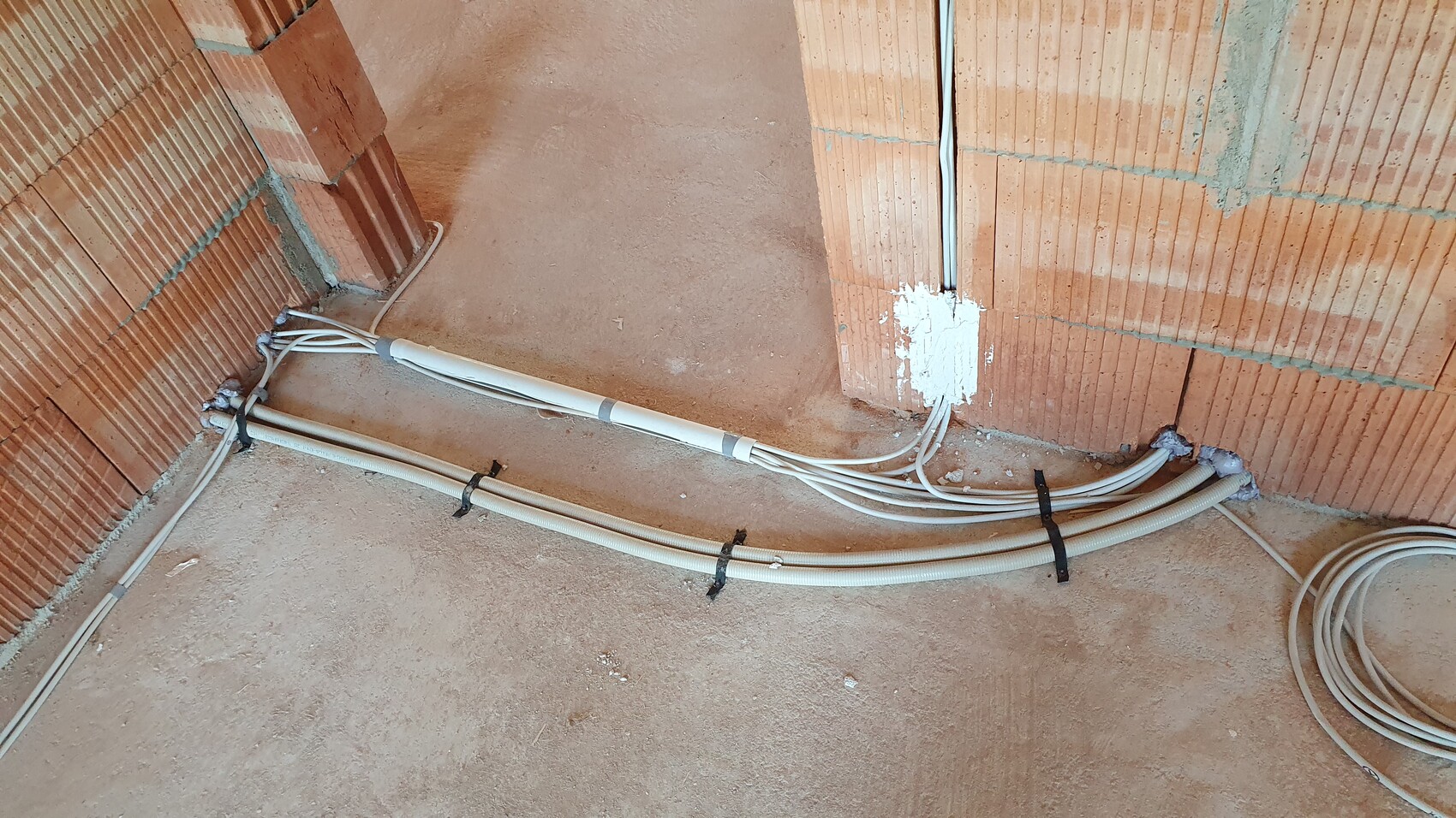

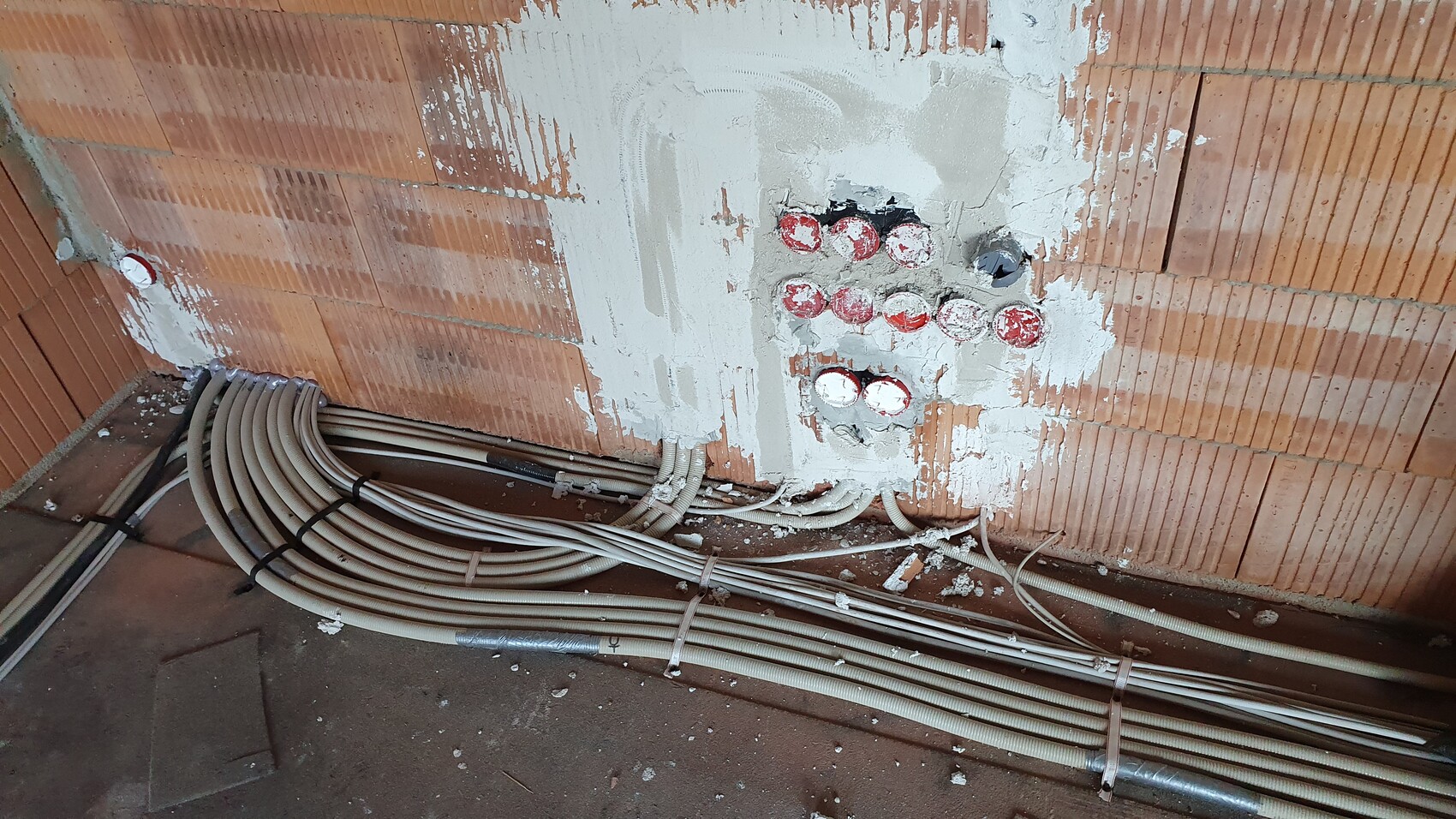

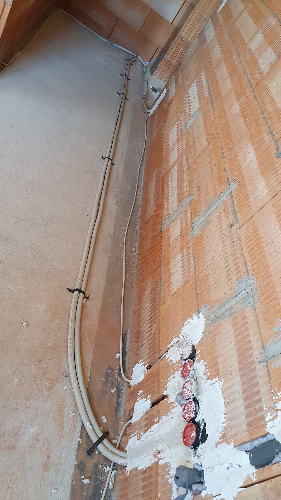

Ich habe das jetzt mit einem Freund mal optimiert. Ist noch nicht final abgeschlossen.
Kabel lassen sich super einziehen.

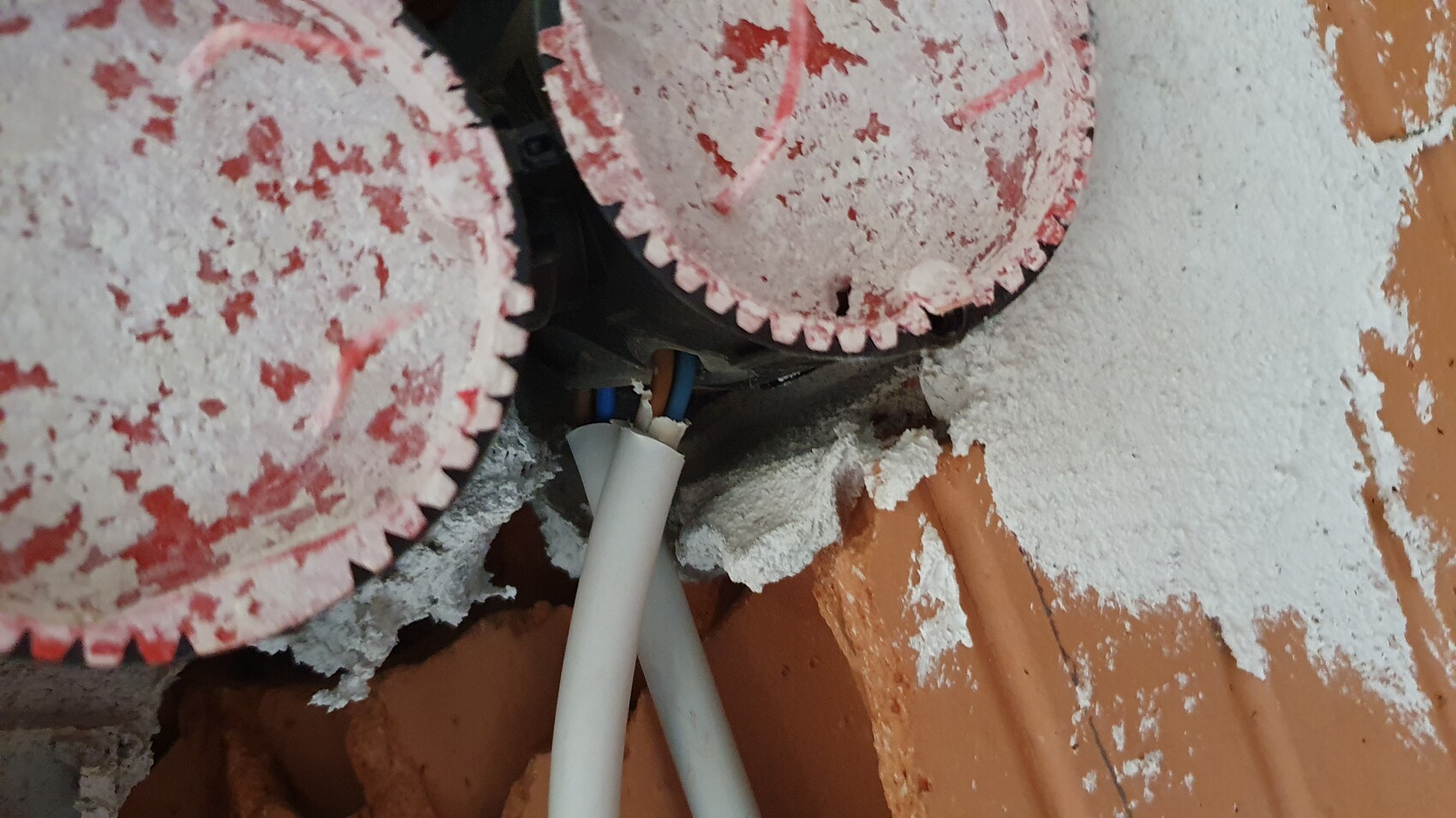

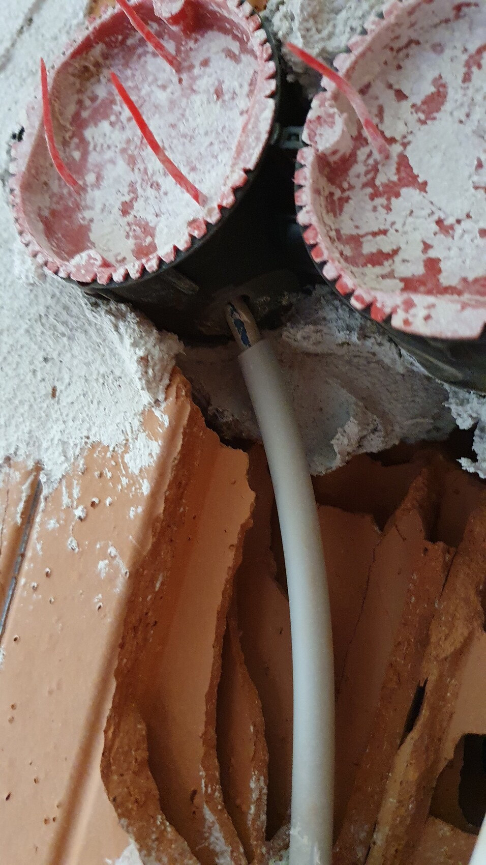

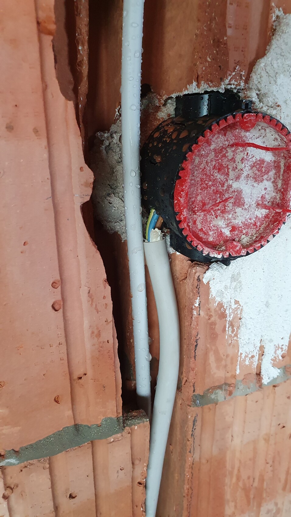

Anbei auch noch paar Bilder wo man sieht dass die Kabel nicht bis in die Dose gehen. Muss man nicht verstehen...

Ich vermute die Leitu
Vermutlich haben die mal sauber reingepasst, wurden dann aber durch folgende Leitungen weggedrückt.
Und wenn dann doch was nicht funktioniert (Datenleitung beispielsweise) ist der Elektriker fein raus.

Wir haben das nur unter der Voraussetzung gemacht dass wir keinerlei Schuld bekommen wenn was nicht funktioniert und die Gewährleistung komplett beim Elektriker bleibt. Er nimmt das dann noch ab und gut ist. Bin ja nicht blöd.
Die Stromleitungen haben wir nicht angefasst. Die sind so von Anfang an gewesen. Der Mantel der Leitung muss bis in die Dose rein. Das ist Pflicht laut Baubegleitung da der Gipsputz aggressiv ist. Also haben wir alles mit Rotband zu gemacht um die Stellen zu schützen. Er hat einfach zu viel abisoliert. Das ist Pfusch. Ganz einfach

Ich kenne das so das die Kabel erst Mal einfach aus der Dose heraushängen bzw. gekringelt in der Dose verstaut sind (noch nicht abisoliert) und erst nach der Rohbauphase mit z.B. "JOKARI XL" in der Dose abisoliert werden. Dann kann so etwas nicht passieren.
Das war zumindest die Empfehlung unseres Elektrikers für uns (machen wir selbst)
dynaudio79
dynaudio79
So kenne ich das auch.
Oder aber man isoliert ab und dann verlegt man die Leitung von der Dose aus bis zum Verteiler oder zum Schalter. Dann kann sowas nicht passieren.
Im Endeffekt ist es einfach nur traurig dass nicht vernünftig und gewissenhaft gearbeitet wird. Der Zeitdruck ist enorm und es muss gespart werden überall. Er war ganz alleine da und hat in den 3 Wochen nach und nach alles verlegt. Heißt also er macht nebenbei wohl noch weitere Häuser. Das ist krank finde ich. Eins nach dem anderen bringt doch viel mehr. Aber wenn der Chef das so will hat man keine andere Wahl.
Man zahlt so viel Kohle und verlässt sich eigentlich auf Fachfirmen und trotzdem muss man jeden Scheiß kontrollieren und sich belesen und zum Teil bemängeln. Einfach grausam
