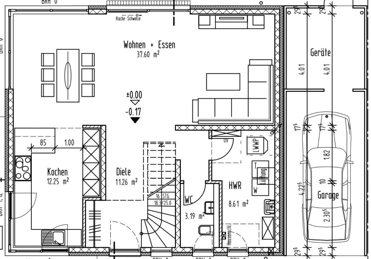

Hallo Zusammen,
ich bin stiller Leser seit einiger Zeit und mittlerweile planen wir unseren Grundriss. Gerne würde ich eure Meinung dazu hören.
In meinen Augen ist es ein Standard Entwurf mit ein paar kleinen Besonderheiten. Er gefällt uns bisher super und würden es nach aktuellem Stand so umsetzen.
Vielleicht fällt euch irgendwas auf was besonders schlecht gelöst ist.
Vielen Dank!!
Größe des Grundstücks; 420qm2
Hang; Ja
Grundflächenzahl; 140qm2
Geschossflächenzahl; 2 volle Geschosse
Anzahl Stellplatz; 2 inkl Garage
Geschossigkeit_; 2
Dachform: Satteldach 25 Grad
Stilrichtung: Stadtvilla
Ausrichtung: Süd/Ost
Keller: Ohne Keller
Anzahl der Personen, Alter: 3x 32/32/4; Planung abgeschlossen
Raumbedarf im EG, OG: Siehe Grundriss
Büro: Familiennutzung oder Homeoffice? Beides
Schlafgäste pro Jahr: Keine
offene oder geschlossene Architektur: Offen
konservativ oder moderne Bauweise: Modern
offene Küche, Kochinsel: Offen
Anzahl Essplätze: min. 6
Kamin: Nein
Musik/Stereowand: Nein
Balkon, Dachterrasse: Nein
Garage, Carport: Ja
Nutzgarten, Treibhaus: Nein
Von wem stammt die Planung:
-Planer eines Bauunternehmens : JA
Was gefällt besonders? Warum? : Luftraum, große und viele Fenster, Optimaler Raumbedarf
Was gefällt nicht? Warum?: bisher nichts

Grundriss eines Hauses: Offener Wohn-/Essbereich, Küche, Diele, HWR, WC, Garage mit Auto

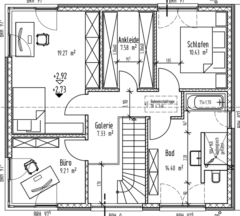

Grundriss Obergeschoss mit Galerie, Schlafen, Ankleide, Bad, Büro und weiterem Zimmer, Treppe
Hast Du auch Außenansichten?
Meiner Meinung nach müsste das Haus etwas abgeknabbert aussehen mit den Eckfenstern.
Wo ist Norden.
Hausbauer2021
Glückwunsch schon mal dazu, daß die Anstattvilla nicht quadratisch ist. Jetzt noch die dösigen Eckfenster weg, dann kann das ein schönes Haus werden. Was ist der tiefere Sinn der inhomogenen Innenwände ?
Vielen Dank. Was meinst du mit den inhomogenen Innenwänden? Stehe da irgendwie auf dem Schlauch. Eckfenster findet meine Frau ganz toll. Ich glaube nicht das wir da was ändern :D
Hausbauer2021
Wo ist Norden.
Ja Außenansichten habe ich ebenfalls. Werde diese heute Abend mal nachreichen. Norden liegt in etwa genau an der Ecke des Küchen Fensters.
