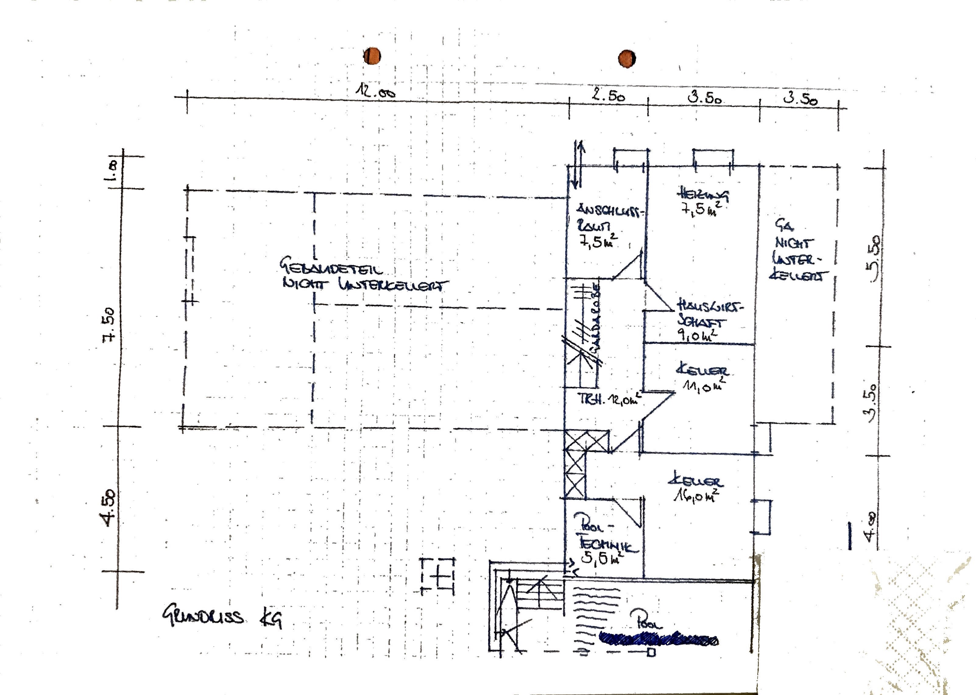

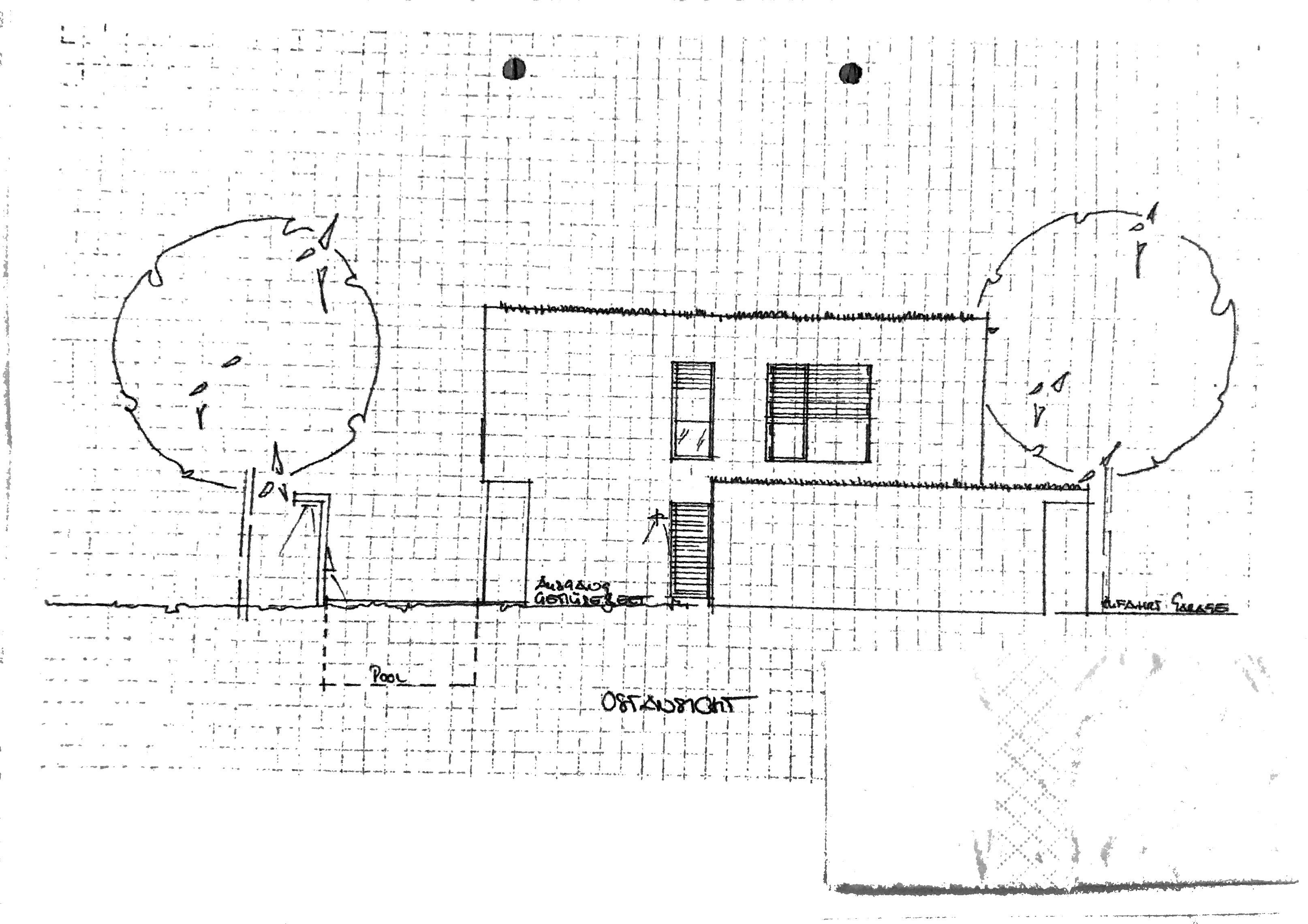

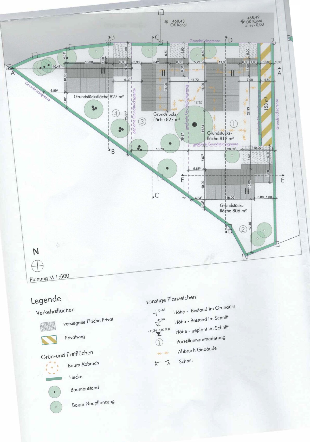

Hallo zusammen! Wir haben vor kurzem ein tolles Grundstück gekauft und freuen uns jetzt ein Einfamilienhaus für uns und unsere 3 Kinder zu planen. Ich habe den Fragebogen ausgefüllt, aber zuerst ein Paar Infos zum Grundstück und zur Lage.
Wir haben ein Teil vom Garten eines grossen Grundstücks gekauft. Der Verkäufer wohnt in einem Bungalow auf dem restlichen Teil. Dies wird aber wahrscheinlich in den nächsten 10 Jahren auch verkauft und dann durch 3 geteilt.
Das Grundstück ist ein Dreieck (Parzelle 4 beim letzten Anhang). Die Zufahrtstrasse ist eine Sackgasse im Norden. Es gibt also wenig Verkehr, aber viele Spaziergänger, da wir am Waldrand sind. Im Süden ist eine wenig befahrene Strasse, die aber unterhalb unserem Grundstück liegt. Die Südseite des Grundstücks ist dank einer hohen Hecke und der Baumbepflanzung sehr privat. Das Grundstück wird nur von 2 Häuser im Norden überschaut und vom Nachbar Bungalow im Osten. Später kommt aber wahrscheinlich im Osten ein 2-geschössiges Haus mit Ost-West Richtung.
Wir hatten daher die Idee, das Haus im L-Form zu bauen, um eine private Terrasse und Gartenteil zu erschaffen, die vom Nachbar im Osten nicht überschaut sind. Die Südseite soll möglichst viel Glas haben, da keine reinschauen kann. Jetzt zum Fragebogen:
Größe des Grundstücks - 830qm
Hang - Nein
§34 Abs. 1 Baugesetzbuch gilt – die folgende Info kommt hauptsächlich vom Bebauungsplan für die Nachbarhäuser:
Grundflächenzahl 0,20
Geschossflächenzahl 0,35
Randbebauung- Nur Garage
Anzahl Stellplatz
Geschossigkeit - II
Dachform - Neigung 0 – 30 Grad
Stilrichtung - Offene Bauweise; nur Einzelhäuser
Ausrichtung - Laut Vorbescheid Nord/Süd
Maximale Höhen/Begrenzungen - Wandhöhe 6,30m; Firsthöhe 9,50m
weitere Vorgaben - Überschreitung der Baugrenzen für untergeordnete Bauteile im Sinne der Baunutzungsverordnung § 23 um max. 1,50m ist zulässig

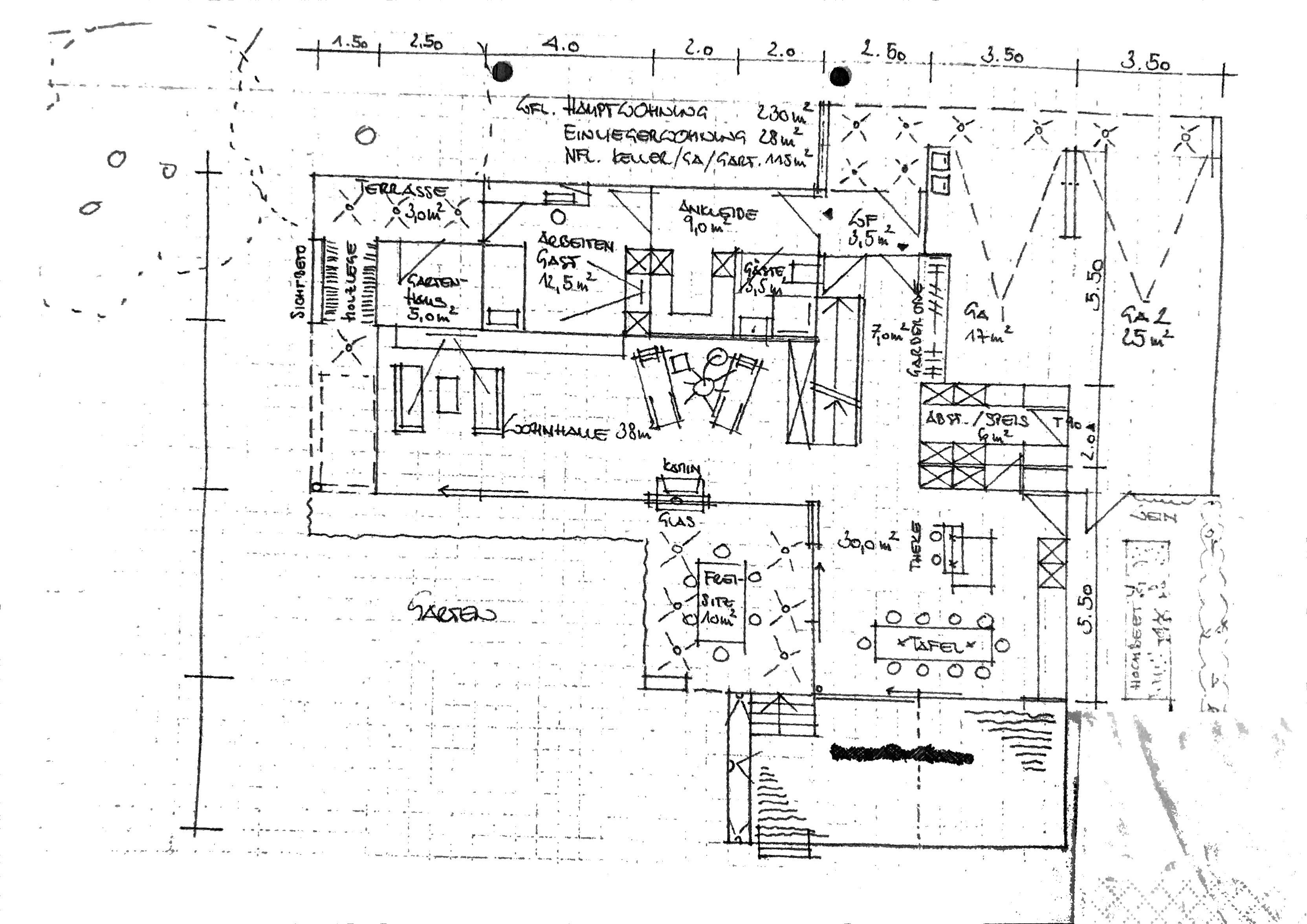

EG: Wohnküche mit Speis, Wohnzimmer etwa abgetrennt, Gäste-WC mit Dusche, Gastzimmer/Büro, weiteres Büro, Garderobe

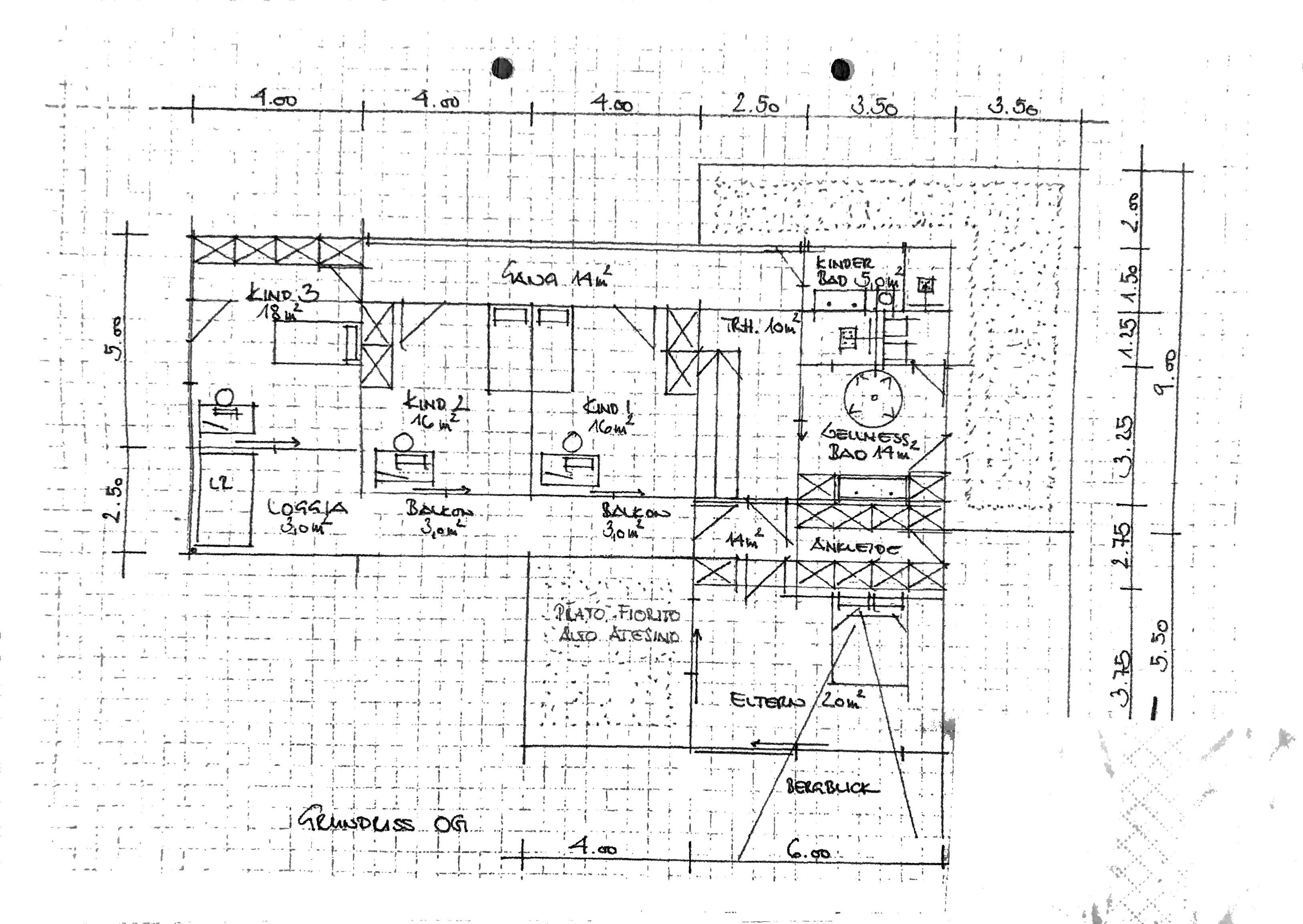

OG: 3 x Kinderzimmer, Kinderbad, Elternzimmer mit Bad und Ankleide

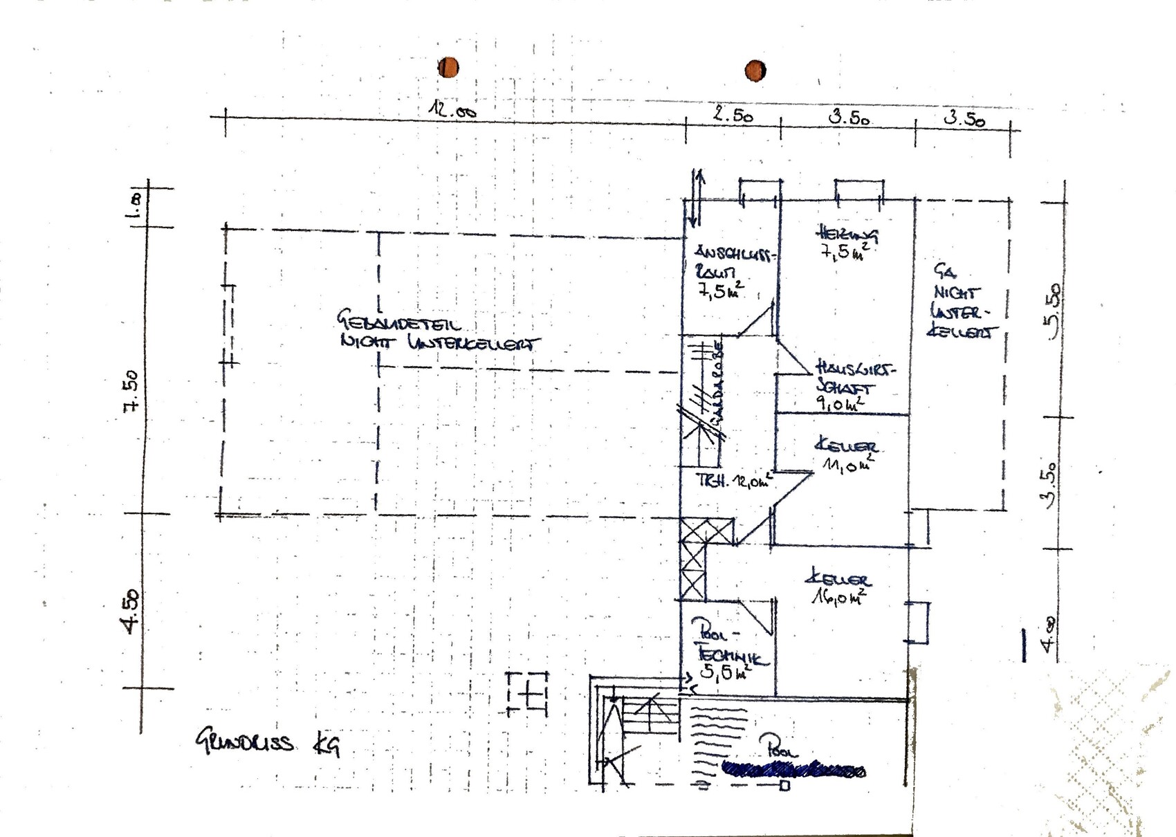

KG: Technik, Hauswirtschaftsraum, 1 Wohnkellerraum wäre toll für die Kinder im Teenie Alter zum Fernsehschauen usw

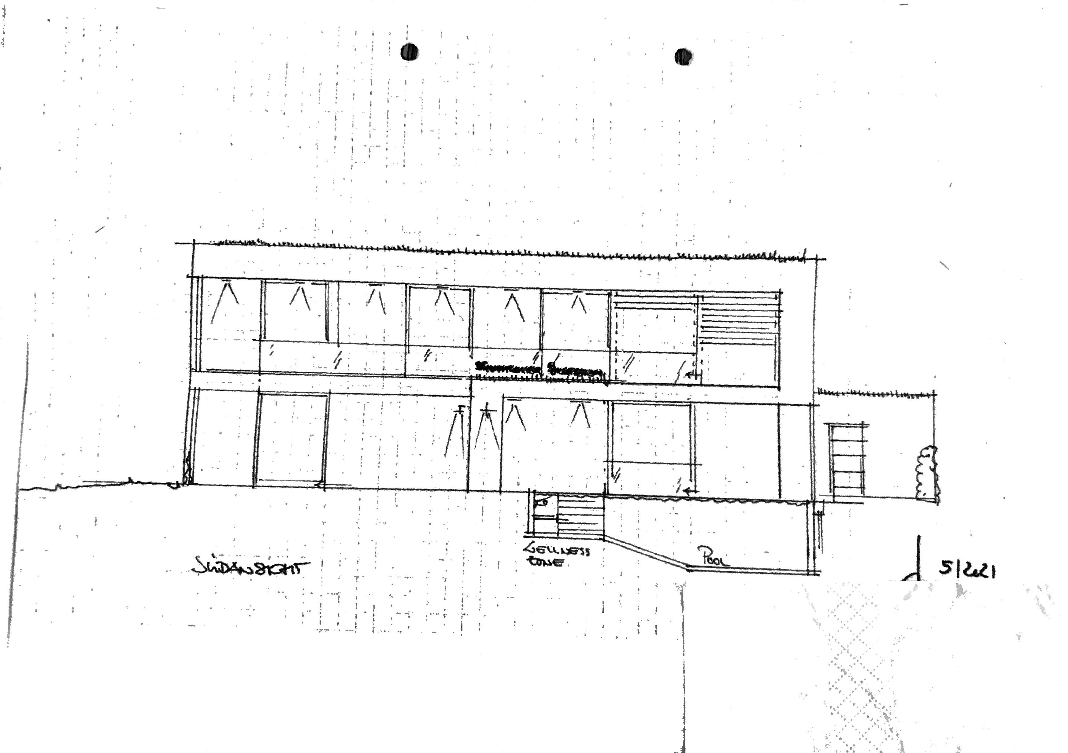

Was gefällt besonders? Warum? Durchgehende Fenster auf der Südseite: L-Form, die eine private Terrasse erschafft; alle Schlafzimmer mit Bergblick nach Süden; Trennung der Kinderzimmer vom Elternzimmer.

Die Hauptfrage zur Zeit ist wie wir das EG optimieren können, aber ich freue mich auf eure Kommentare und Ideen!

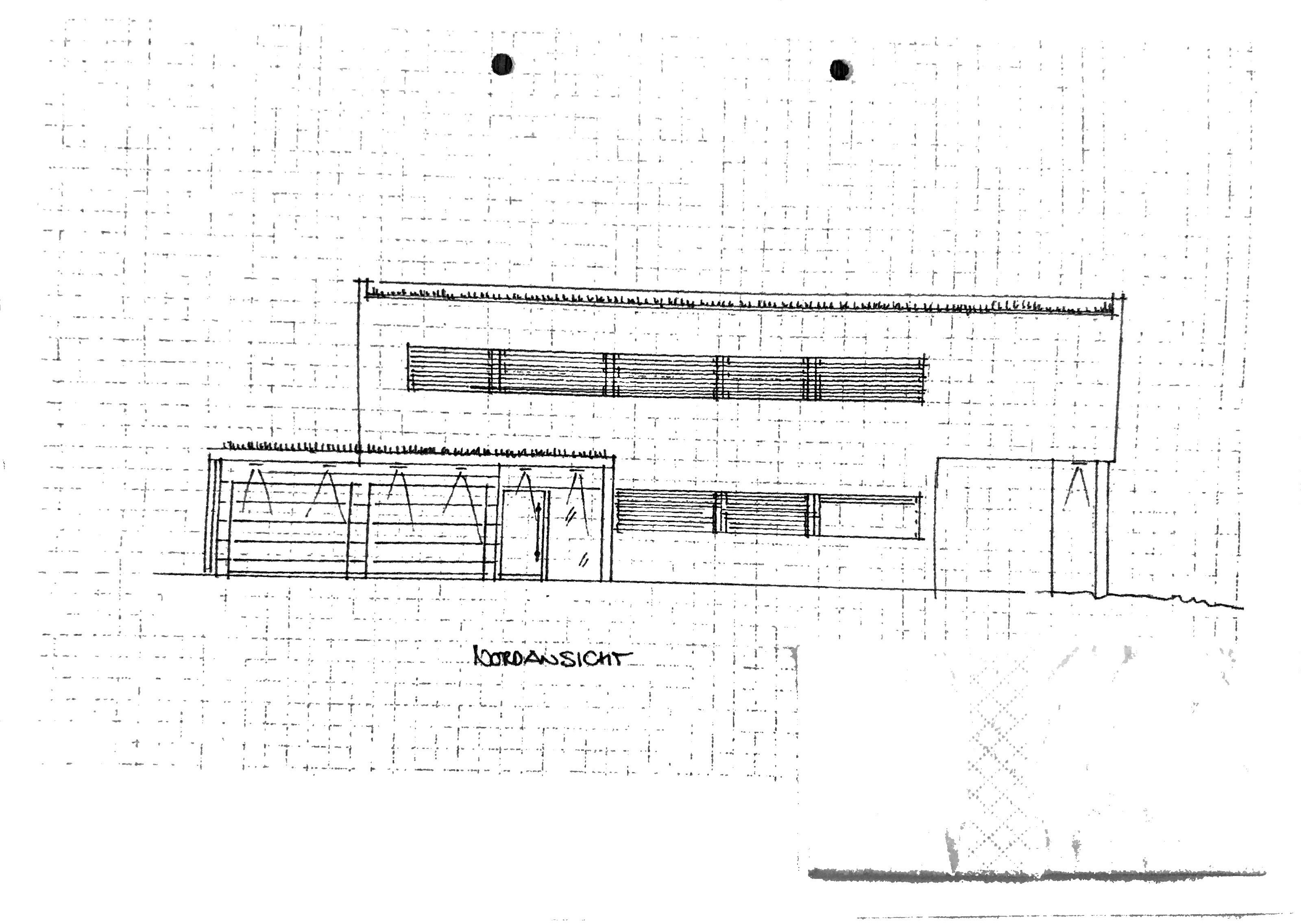

Nordansicht eines modernen Gebäudes mit Flachdach, Fensterbändern und Eingang.

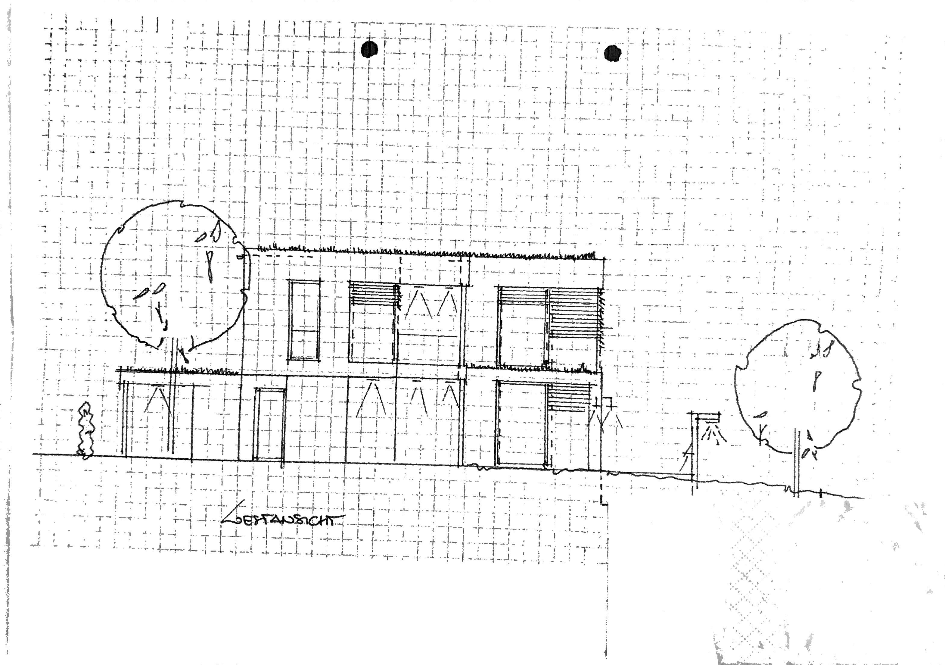

Moderne zweigeschossige Gebäudefassade mit vielen Fenstern, Balkonen und Pool im Vordergrund
Skizze eines zweistöckigen Hauses mit Eingang, Treppe, Garage und Garten mit zwei runden Bäumen.
Skizze eines modernen, zweigeschossigen Hauses mit Flachdach, Fensterfronten und Bäumen.

Handgezeichnete Grundrissskizze des Kellergeschosses mit Treppenhaus, Heizraum und Kellerräumen.
Lageplan eines Grundstücks mit Gebäuden, Bäumen, Grenzen und Maßen.
Myrna_Loy
Die Kubatur und Fassadenansichten finde ich für die Höhe der Investition schrecklich uninspiriert. Der Entwurf sieht aus wie eine Schule oder der Anbau eines Verwaltungsgebäudes.
driver55
Ich hab's gedacht aber mich nicht getraut es zu schreiben. Hat mich außen sofort an meine Grundschule erinnert. Und oben der lange Flur der Weg in die einzelnen Klassenzimmer. :D

Pläne "alter Schule" sind irgendwie schwierig zu lesen und ich suche schon seit Stunden die Einliegerwohnung mit 28 m². Soll das Arbeiten / Ankleide etc. im Eingangsbereich sein? Auch habe ich Schwierigkeiten mit den m²-Angaben und den nicht vorhandenen Wandstärken und Fenstern. (Fenster nur in den Ansichten zu sehen).
Wohnhalle zeigt 38 m², Raum ist aber mit 4 x 10,5 m bemaßt und tendiert dadurch zum "Wohnschlauch".
10,5 m langer schmaler Flur im OG und am Ende ein Mini-Bad (im Verhältnis zum Gesamtobjekt) für die 3 Kids.
Jetzt muss erstmal das zweite Büro noch irgendwo eingebaut/eingeplant werden.......somit alles einmal auf links krempeln.
Die Außenansicht ist wirklich verbesserungsbedürftig
Essbereich sieht knapp aus. Maße überprüfen.
Kücheninsel zu zierlich um ergonomisch zu arbeiten
Treppe wirkt zu kurz. Ich gehe von einer höheren Geschosshöhe aus.
Wohnraum richtig möblieren. sehr schmal und lang.
Ankleide vor dem Büro? Reststück
Kinderbad sehr klein
Kinderzimmer/Flur aufgereiht wie im Krankenhaus

Mir gefällt sowohl die Außenansicht als auch die grundsätzliche räumliche Aufteilung der Etagen sehr gut. Kinderbad ist definitiv zu klein für drei Kinder und entspricht im Verhältnis nicht dem Rest des Gebäudes. Die offene Gestaltung mit vielen Fenstern in Richtung Garten sagt mir zu. Die eher dezent geöffnete Nordeite passt.
Die Küche wirkt mir etwas klein, vor allem die Kochinsel hat auf den ersten Blick eine sehr überschaubare Größe. Der Flur kann bei drei Kindern, die sich morgens parallel fertig machen müssen eng werden (spreche da aus Erfahrungen, wir haben auch drei Kinder und aktuell noch einen sehr kleinen Flur).
Das Wohnzimmer ist mir nicht ganz klar und wirkt etwas gestreckt.
Es scheint sich ja offensichtlich um eine ersten Grob-Entwurf zu handeln. Mir gefällt es und ich würde dem Architekten bitte, das weiter auszuarbeiten. Ob es in allen Details (Länge Treppe, Wohnzimmer, Bad, etc) so funktionieren kann, sieht man dann ja auf den richtigen Plänen.
