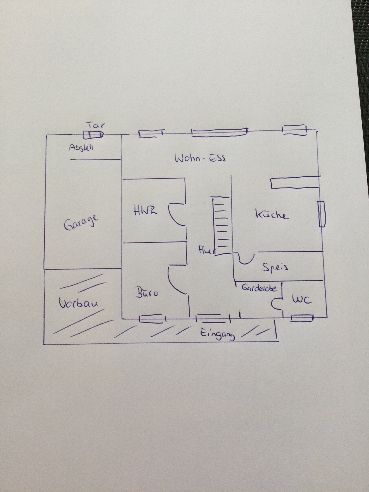

Hallo an Alle,
unser Grundriss liegt gerade beim Architekt. Wir möchten gerne eine Stadtvilla bauen, mit direkt angrenzender Garage. Die Garage wird gemauert. Dadurch, dass die Garage direkt an der Hauswand sitzt, ist es zwangsläufig so, dass ein Raum kein Fenster hat.
Dieses soll nun der Hauswirtschaftsraum Raum sein mit Heizung, Waschmaschine, Trockner und sonstige Technik.
Allerdings mache ich mir etwas Gedanken bezgl. der Wärme und evtl. Feuchtigkeit, die diese Geräte abgeben.
Würde eine 24h Lüftung (so wie man sie in innenliegenden Bädern hat) oder doch ein kleines Fenster, was allerdings nur zur Garage hin zu öffnen wäre, helfen?
Vielleicht hat ja noch jemand einen Tipp oder selbst so einen Hauswirtschaftsraum ohne Fenster und weiss Rat.
Vielen Dank!
Hallo Chloe83,
ich kann dir noch keine praktische Erfahrung nennen, aber wir bauen identisch und sind kurz vor Baubeginn. Uns wurde gesagt, dass das überhaupt kein Problem ist.
Hier kannst du unsere Planung zum Bauantrag sehen: https://www.hausbau-forum.de/threads/grundrissoptimierung-Doppelhaushälfte-am-hang-mit-192m-Wohnfläche.35270/
Wir hätten zwei Möglichkeiten gehabt, entweder ein Fenster-Schacht und darüber die Belüftung oder über unsere Lüftungsanlage. Wir haben uns bewusst gegen den Schacht entschieden, da wir sonst auf der Terrasse die Lichtschächte gehabt hätten. Unser Bauunternehmer meinte ist das kein Problem über die Lüftungsanlage. Im Keller haben wir es identisch gemacht.
Unsere Planung liegt gerade beim Sanitär zur finalen Planung und Prüfung. Sollte da nochmal etwas zurückkommen, gebe ich dir Bescheid.

Genau so liegt der Hauswirtschaftsraum bei uns auch an der Garage. Wir werden wahrscheinlich auch die Lüftung wählen, es sei denn, dem Architekten fällt noch was besseres ein.

Zum besseren Verständnis habe ich mal eine Handskizze erstellt, grob gezeichnet. Die anderen Fenster sind auch nicht final. Der Vorbau soll eine Art Vordach werden, dass man noch das zweite Auto zumindest halb drunter stellen kann.
Grundriss eines Hauses: Eingang, Wohn- Ess, Küche, Speis, Büro, HWR, Garderobe, WC, Garage.
