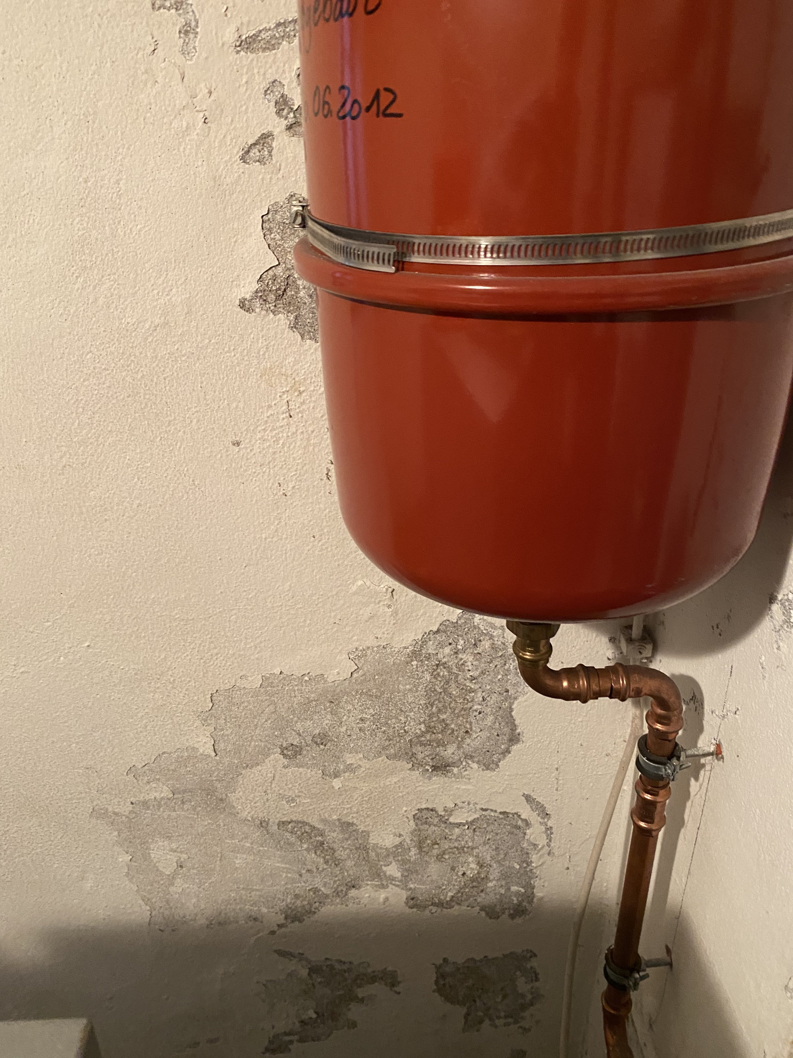

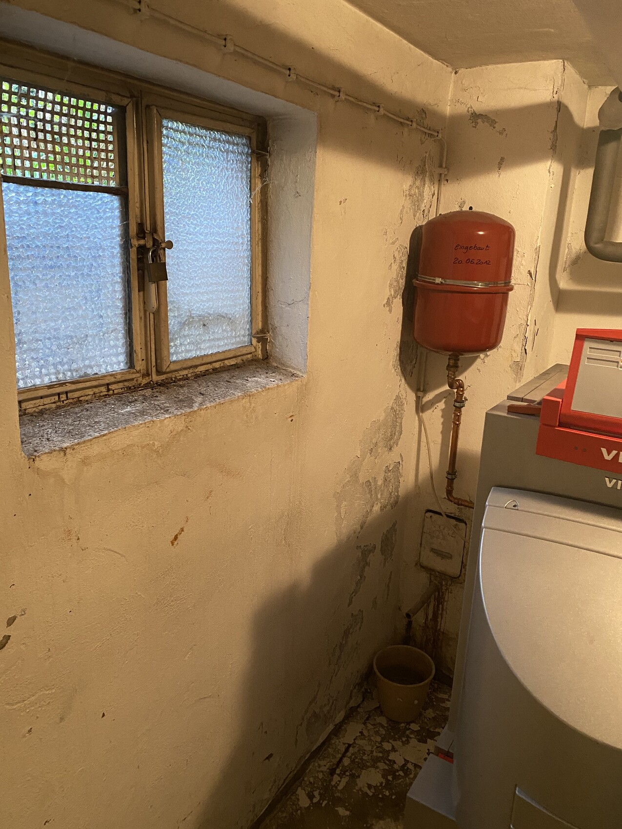

wir haben ein Haus von 1971. auf dem Bild ist der Heizungsraum zu sehen.
Rechts ist der Kaminschacht - dieser war bis Januar feucht - undichtes Dach.
Hierdurch war auch in den darüber liegenden Zimmer tlw. die Tapete im Bereich des Schachts leicht feucht.
im Keller stand ein paar mal für 0,5 cm ca Wasser (die Spuren davon sieht man auf dem Bild)
Um die Putz-Abplatzungen an der Außenwand habe ich mir nie Gedanken gemacht. Habe mir jetzt mal ein Feuchtigkeitsmesser gekauft und messe an den Stellen 10-18% Wandfeuchte. Im Bereich des Kaminschachts am Boden tlw 20 prozent oder darüber.
Kann ich davon ausgehen, dass die Feuchtigkeit vom Kaminschacht ausgeht und durch das schließen des Lecks am Dach über die nächsten Monate / Jahre trocken wird?
Oder kann es theoretisch bei dem Schadensbild sein, dass die feuchtigkeit von außen kommt und ich ein größeres Problem habe?
Wie sollte ich vorgehen? Erstmal abwarten? Was kann im schlimmsten Fall auf mich zukommen?
in den anderen Kellerräumen liegt die wandfeuchte bei 5-10 Prozent, luftfeuchtigkeit knapp unter 6 Prozent.
danke!!

Wie man an den Ausbluehungen erkennen kann, ist das ein generelles Problem. Die Abdichtung der Kellerwaende ist mMn mangelhaft. Lass das einen Sachverständigen pruefen. Das kann ein Forum nicht. Da gehoet ein Vororttermin zu.
Feuchtigkeit im Keller ist normal. Eher noch kein Problem. Aber wenn sich Schimmel bildet sollte man sofort was unternehmen.
basti009
Meinst du die ausblühungen auf dem Boden? Das kam vom Schacht und wurde behoben (Sanierung Dach)
Der Boden ist komplett trocken mittlerweile.
