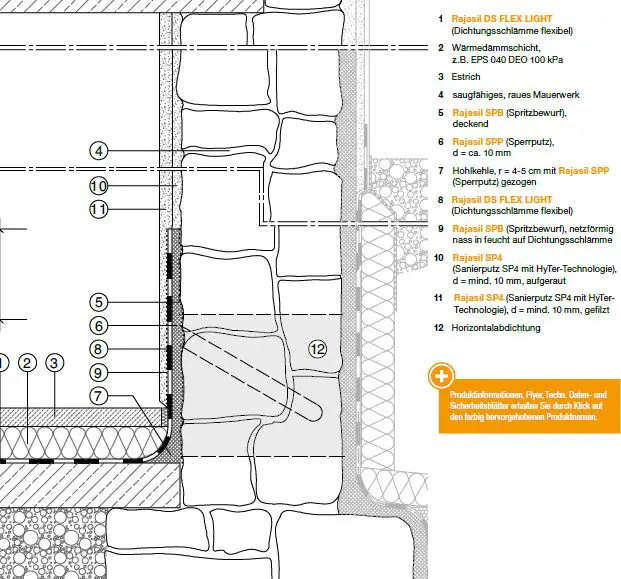

Wenn du die Möglichkeit hast, würde ich eine Kombi aus 1 und 2 machen, also außen aufgraben und abdichten und innen am Boden eine Horizontalsperre (ob eingeschlagen, gesägt oder injiziert ist wohl eine Glaubensfrage).
Hohlkehle zur Bodenplatte und die Bodenplatte mit einer Dichtschlämme bis zur Horizontalsperre beschichten. Sonst hast du trockene Wände, aber nasse Füße.
Sorgen um die Standfestigkeit würde ich mir aber weniger machen, sonst wären etliche Altbauten bereits eingestürtzt.
Bei Rajasil zB kannst du dir auf der Seite eine Broschüre mit Detailzeichnungen herunterladen.
Würde dann so ähnlich aussehen (c) wall-systems

"Atmende Wände" - das alte Thema: Es gibt keine atmenden Wände, zumindest bezogen auf den Austausch von Luftfeuchtigkeit. Maximal kann der Wandputz Feuchtigkeit aufnehmen und wieder abgeben. Eh aber auch nur 10ml Wasser von innen nach außen "geatmet" worden, sind ein paar Generationen durch.
Grundsätzlich ist es natürlich trotzdem sinnvoll, hier etwas zu unternehmen, mit Abdichtung außen und Horizontalsperre, wie @Tamstar schrieb. Ich kann aber nur von unserem Keller (100 Jahre, Stampflehm + Ziegel) berichten, dass immer wieder Feuchtigkeit als Kondensat auf dem Boden ausfällt und/oder in sehr nassen Jahreszeiten von unten leicht durchdrückt. Das wir man nicht in den Griff bekommen, ohne einmal anheben und auch von unten abdichten. ;) Sprich: Du wirst die Feuchtigkeit bei einem so alten Schmuckstück im Keller quasi nie ganz - oder nur mit riesigem finanziellen Aufwand verbannen können. Was wiederum aus meiner Sicht auch gegen #3 - eine Innenabdichtung spricht: Damit hat man am Ende noch mehr Probleme, weil man zwar nix mehr sieht - aber die Feuchtigkeit immer noch da ist. Dann sehe ich doch lieber, ob es dem Fundament noch gut geht.
Was das Bad angeht bin ich skeptisch, aber Hobbyraum und Werkstatt sind m.E. drin mit den genannten Maßnahmen.
