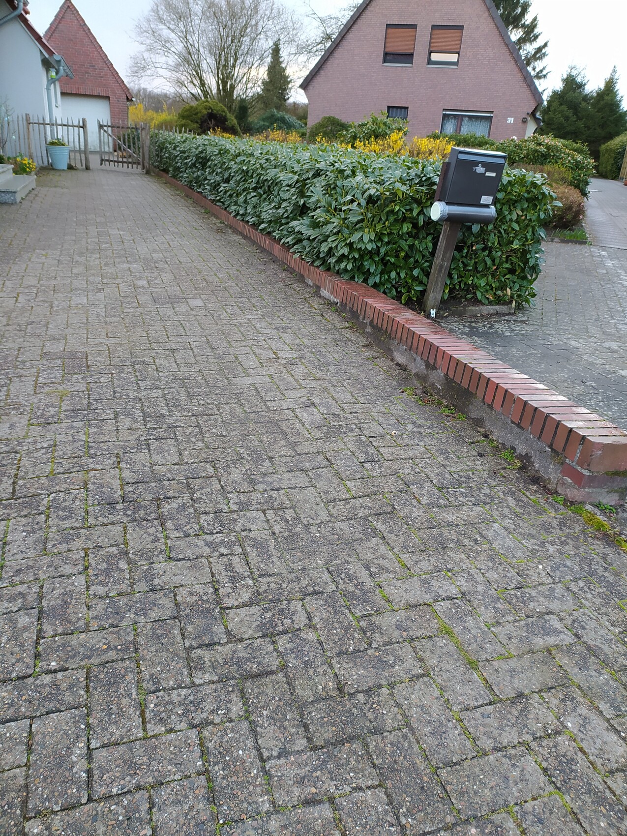

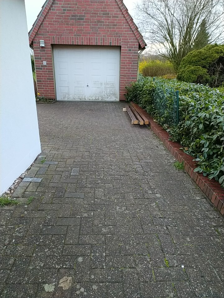

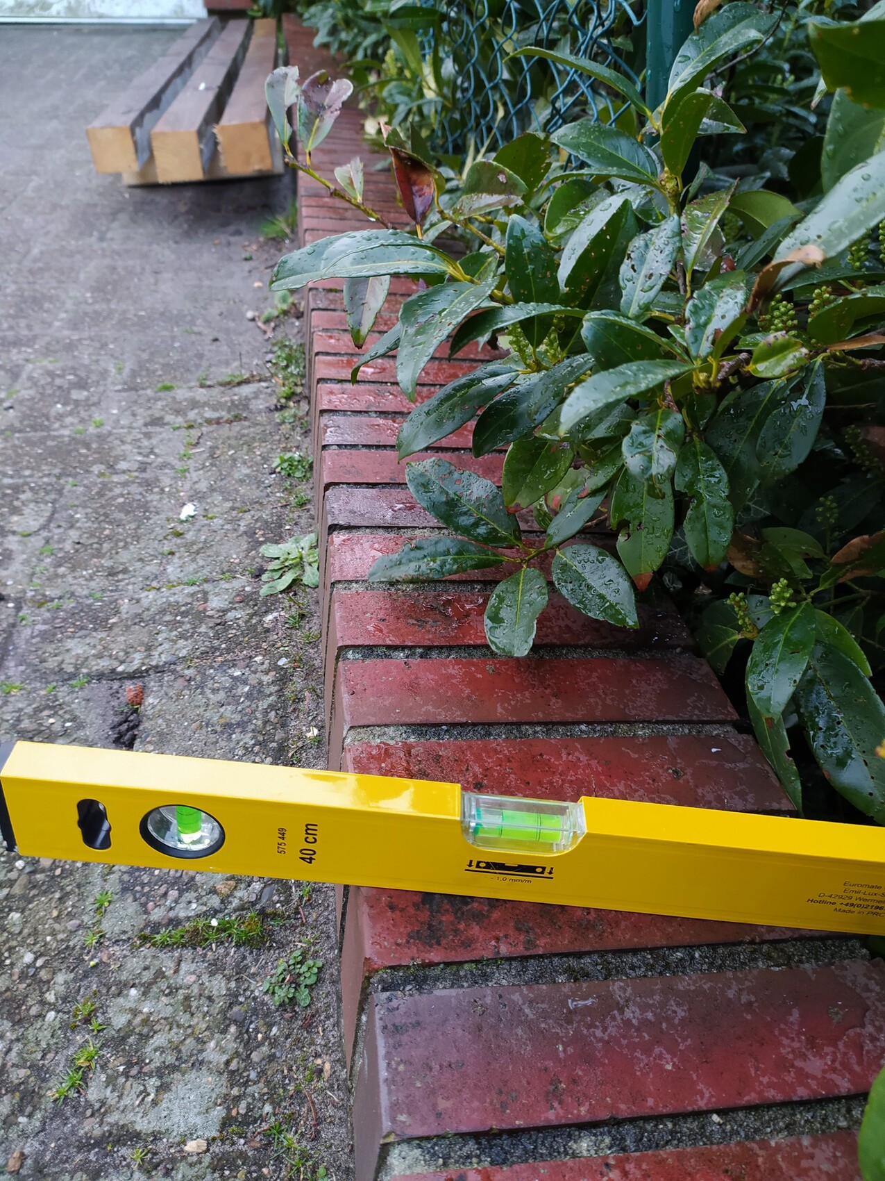

Hallo und danke für die Rückmeldung. Hier sind ein paar Bilder. Das ist das Mäuerchen um das es geht. Es soll nur der hintere Teil mit einem Sichtschutz ausgestattet werden, so dass der Bereich zwischen Haupthaus und Garage etwas geschlossener ist (auf Bild 2 erkennbar), es geht also um eine Länge von ca. 5m von der Garage ab. Die Mauer kippt nach rechts zum Nachbargrundstück (Bild 3)

Fundament ist das, was im Boden ist; da solltest Du die Tiefe angucken. Wie gross ist der Höhenunterschied zwischen Nachbars Gelände und euch? - wer liegt höher? Das Mäuerchen ist wohl gekippt aufgrund der Belastung durch die Autos, was ich aus den Fahrrillen schliesse; evt. ist die Geschichte auch etwas unterspült?
Kann man nicht mit dem Nachbarn vereinbaren, dass er seinen Kirschlorbeer höher wachsen lässt und ihr ihn dafür von eurer Seite schneidet ? Das wäre die einfachste - und hübscheste Variante.
