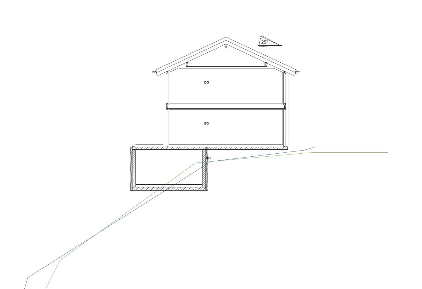

Keller, Geschosse: (Teil) Keller (am Hang) + 2 Vollgeschosse (siehe Schnitt)

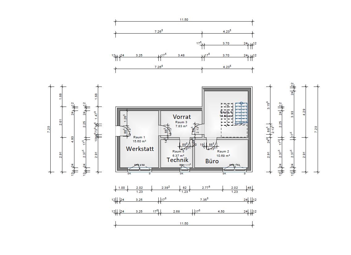

weitere Wünsche/Besonderheiten: Im Keller sollte kein Wasseranschluss sein, da wir auf eine Hebeanlage verzichten möchten. Daher Hauswirtschaftsraum im OG statt im Keller. Dieser liegt am Treppenhaus, um ihn im Alter mit nutzen zu können, wenn die Wohnung im OG durch eine Türe getrennt wird.

Keller und Kellerform ist noch nicht ganz zufriedenstellend, geht aber wohl nicht anders wegen der Lage der Treppe im Treppenhaus.

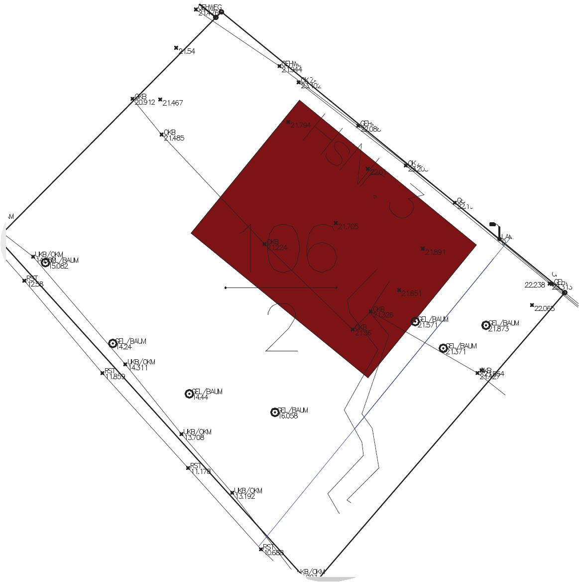

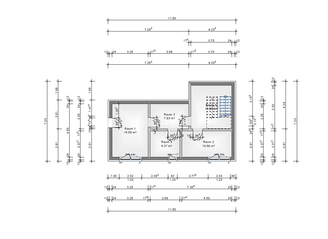

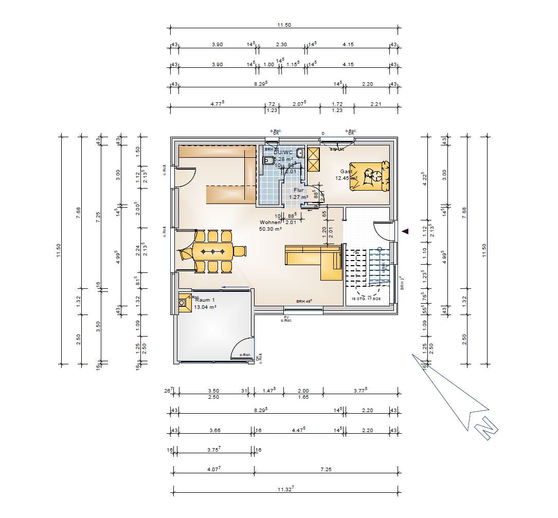

Das Grundstück hat ein handtuchförmiges Plateau mit 22 m breite und 7-10m länge. Darauf soll das Haus mit Masse stehen. Im Westen soll eine Sitzecke / Garten entstehen mit Zugang von der Küche über ein paar Meter Holzterrasse. Der Hang im Süden ist stark abfallend. Im Osten soll die Garage und ein Stellplatz an der Einfahrt entstehen.
Fenster sollen von Außen symmetrisch liegen, daher sind sie teils im EG und OG noch etwas komisch angeordnet
Wir möchten gerne das Grundstück so nutzen wie es ist, anstatt gegen das Grundstück zu arbeiten. Der unverbaubare Blick nach Süden soll herausgehoben werden. Die Blickachse vn Hauseingang, durch Flur, Glastür über den esstisch in den Garten nach Westen soll das Haus weit und groß wirken lassen. Es gibt drei alte Bäume auf dem Grundstück die wir noch in den Garten integrieren werden. Im Hausinneren versuchen wir minimalistisch zu bleiben und trotzdem ein zeitloses Wohngefühl zu schaffen.
Wir sind offen für alle Vorschläge und Ideen, haben jedoch auch konkrete Vorstellungen, wie man hoffentlich dem Grundriss schon entnehmen kann.

Lageplan: rotes, rotiertes Quadrat markiert Baufläche im Grundriss mit Messlinien.

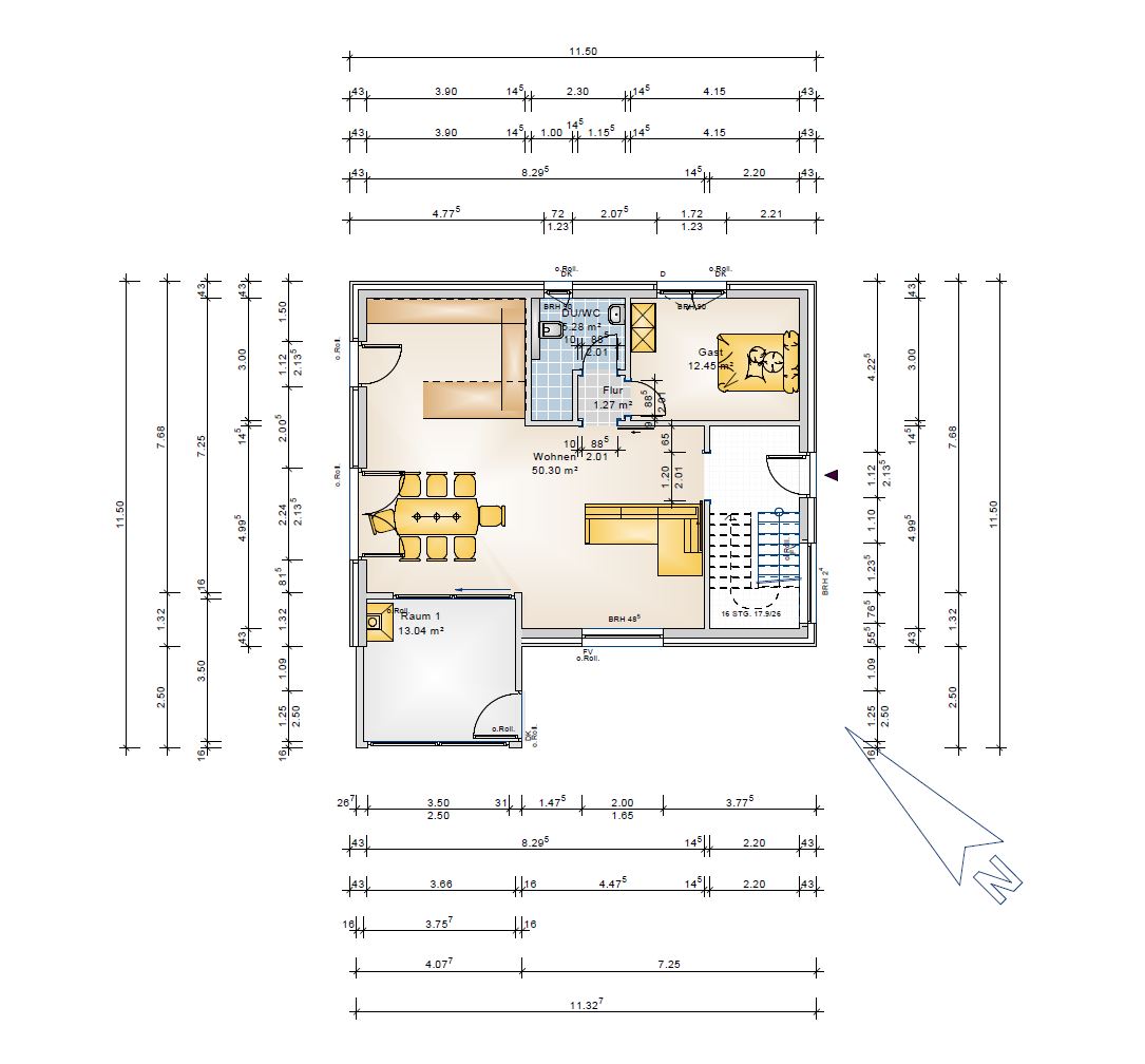

Grundriss: Wohnzimmer, Essecke, Küche, Bad, Schlafzimmer, Flur, Treppe, Nordpfeil.

Das eben nicht: was ist das für ein Raum, da unten planlinks? Der Raum mit dem Ofen... wozu soll der sein? Wintergarten?
Schaut Ihr kein TV? Soll man aus den Terrassentüren nicht rausgehen können?
Wofür ist denn der Keller, wenn Hauswirtschaftsraum im OG ist? Ist es jetzt DAS, was Du mit „Grundstück so nutzen, wie es ist“ meinst?

offenes Raumkonzept im EG i.V.m. trotzdem Rückzugsorte auf jeder Etage.

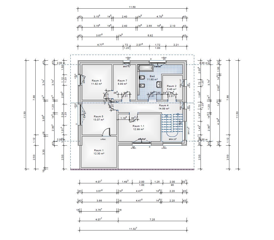

Sehe ich nicht. Also, OG müsstest Du Dir vielleicht mal noch etwas Mühe geben. Was sollen denn die gefangenen Räume darstellen? Ich dachte, ihr plant mit zwei Kindern? Keine getrennten Zimmer für die Mäuse?
Im EG sehe ich den Wohnbereich nicht als Rückzugsort: nicht nur, dass er Durchgangsraum ist, man geht auch noch hinter dem Sofa entlang. Das ist alles, nur kein Rückzugsort.
Trennbarkeit der Wohneinheiten fürs Alter,
Warum? Wegen altersgerechtem Wohnen im Alter? Schlafraum und Bad sind nicht altersgeeignet.
Ich würde mal sagen, dass Du den Entwurf für das OG nachreichst, auf jeden Fall, auch im EG mit geplanter Möblierung.
Ich seh da irgendwie kein Wohnen, sondern nur eine Plattform zum Rausschauen.
Das mag aber der schlechten oder nicht vorhandenen Möblierung geschuldet sein. Der Fragebogen ist auch eher nichtssagend ausgefüllt. Wo sind denn die Bäume eingezeichnet? Wo ist die Terrasse? Habt ihr überhaupt Lust auf Bauen?

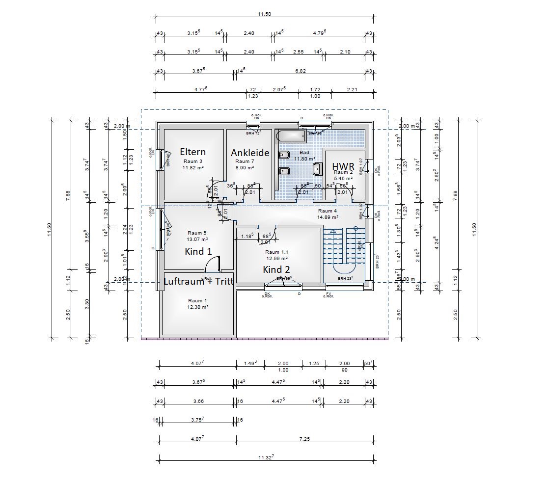

Um das alles nochmal etwas klarer zu machen habe ich die Grundrisse mal noch mit den Namen der Räume versehen:
Ja die Zimmer sind wohl noch nicht altersgerecht, die Idee ist die Wand zwischen Gäste und Bad nichts tragend zu gestalten und im Alter den Flur dem Bad zuzuschreiben, um so ein Bad en Suite zu bekommen.
Ansonsten sind wir weiterhin dankbar für Gegenvorschläge, wie man auf dem Grundstück eine gute und trotzdem trennbare, nach Sonne und Grundstück ausgerichteten Gestaltung schaffen kann.

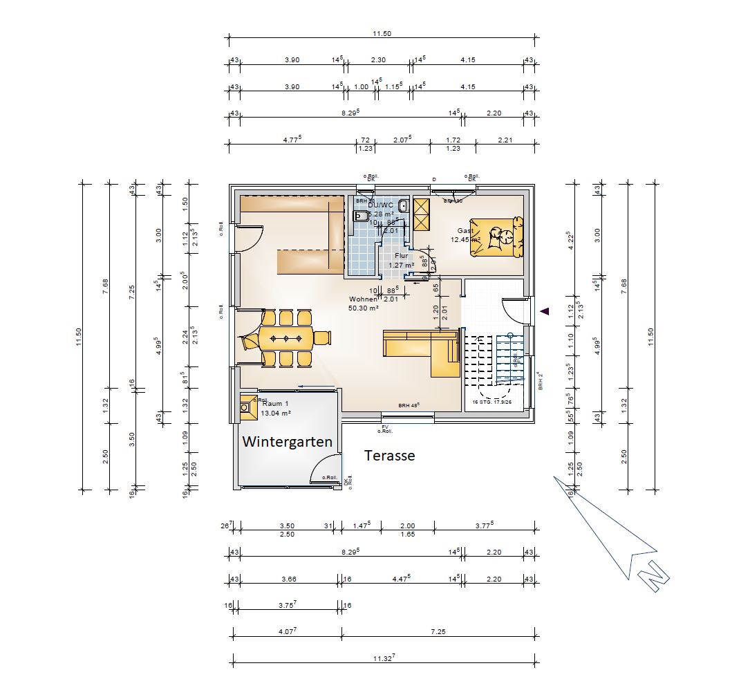

Grundriss eines Hauses: Terrasse, Wintergarten, Wohnzimmer, Küche, Schlafzimmer.
Grundriss eines Gebäudekomplexes mit Werkstatt, Technik, Büro und Vorrat
Grundriss eines Wohnhauses: Elternzimmer, Ankleide, HWR, Bad, zwei Kinderzimmer, Flur und Treppen.
Auch hier liegt wieder der Zwang der Eierlegenden Wollmilchsau vor, der vieles erschwert.
Treppenhauscharakter der 80er. Weit weg von modern
Schlafzimmer und Bad nicht barrierefreie/barrierearm auch nicht wenn der Flur weg ist.
Terrasse statt Gartenzugang. Mit Kindern. mehr als unpraktisch. Ohne Kinder unbefriedigend.
Küche zum Außenessplatz
Ruhebereich Wohnen liegt am Durchgang.
Für was Wintergarten?
Habt ihr einen TV?
Kinderzimmer Durchgangszimmer?
Was ist mit dem Wintergarten im OG?
Dusche zu schmal
Habt ihr jemals die Räume mit richtigen Möbeln im Maßstab versehen.
Gut ist dass ihr das Grundstück akzeptiert und nicht krampfhaft versucht bretteben aufzufüllen.
Ich würde den Zwang Zweifamilienhaus streichen, das UG besser in die Planung integrieren und die oberen Stockwerke neu planen.
Auch dann ist der Raum zu eng. Schau Dir doch einfach mal die Platzhaltermöblierung an - mehr bekommst Du da auch nicht rein. Ein Doppelbett mit altersgerechten Gängen links und rechts sehe ich da nicht.

Kinderzimmer zum Luftraum?

Selber gar nicht, geht zum Architekten. Deine Kombination von teilweise nicht unterkellertem Erdgeschoss und teilweise nicht übererdgeschoßtem Keller ist leider eher schräg als pfiffig, und so teuer, daß es den im weiteren "zurückhaltenden" Umgang mit architektonischen Finessen leider überkompensiert. An welchem von beidem soll sich der Planer denn orientieren: an der gestaltereischen Schlichtheit oder an der technischen Extravaganz ? - das sind ja schließlich zwei sehr unterschiedliche Paare Budgets.
