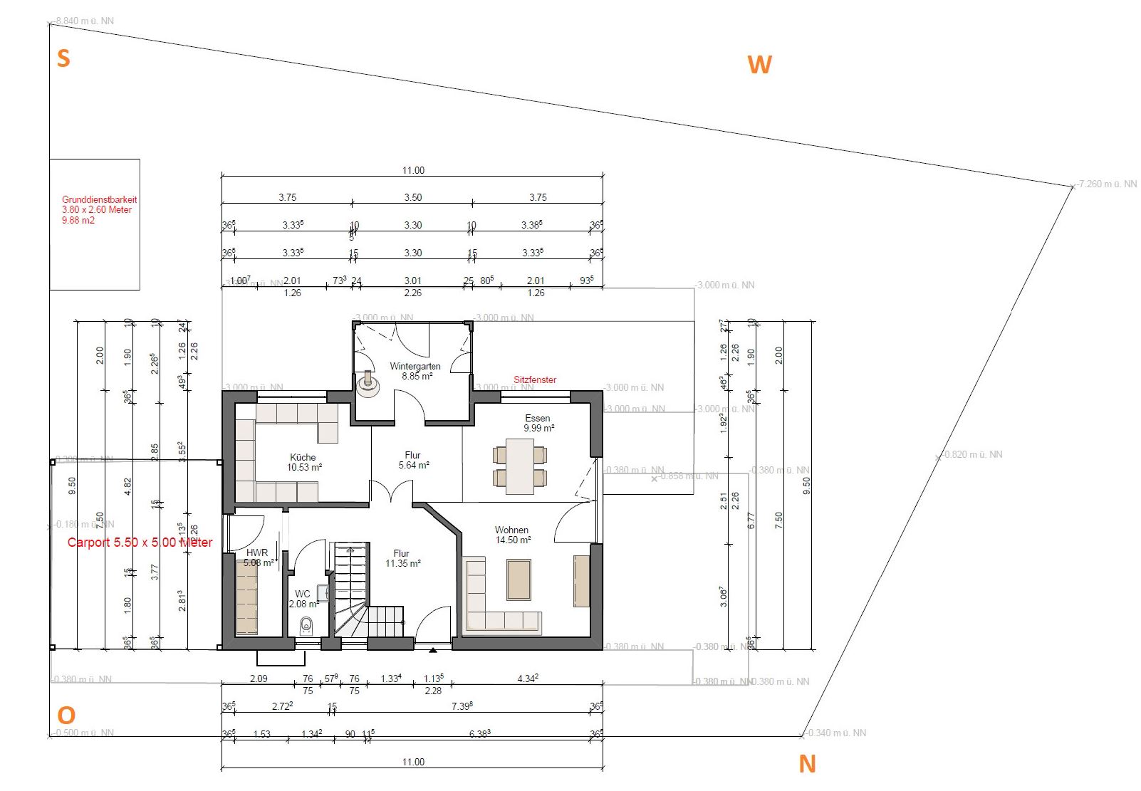

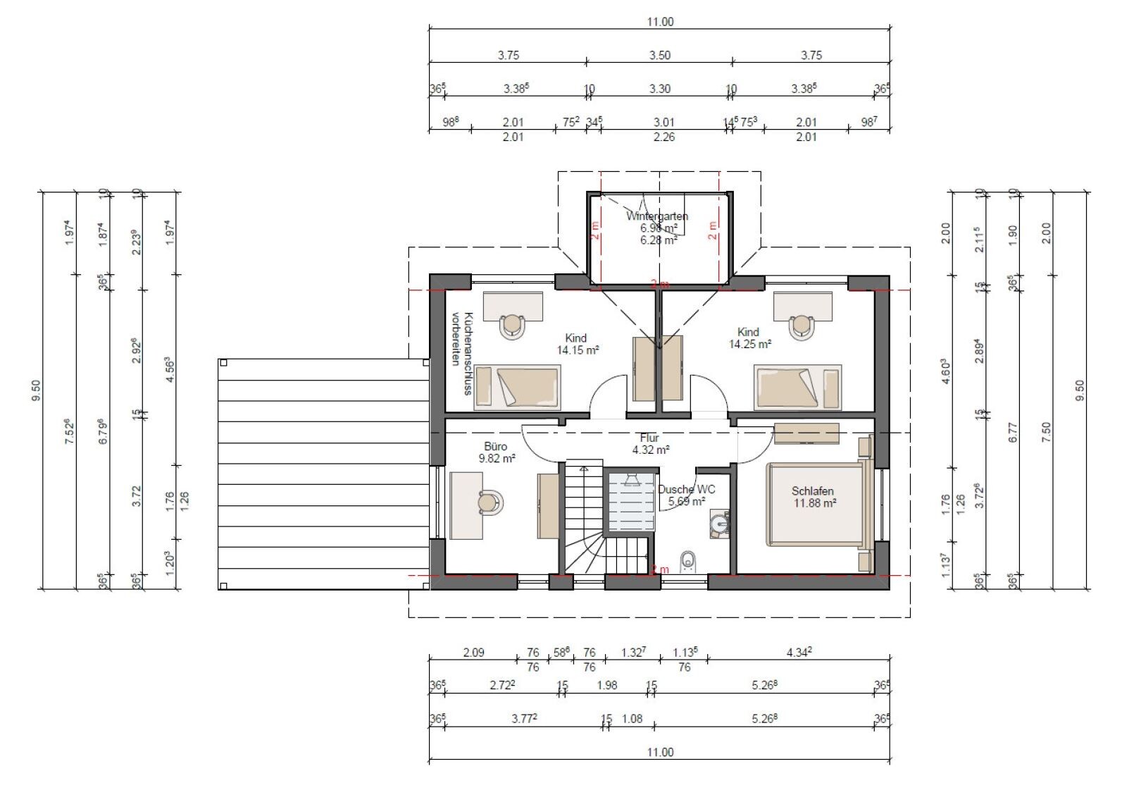

Auf persönlichen Wunsch von @11ant möchte ich an dieser Stelle mal zeigen, wozu euere Kommentare und ein neuer Planungsansatz geführt haben. Wir haben das Projekt nochmal neu durchdacht, das Haus einen halben Meter tiefer ins Gelände und einen weiteren Meter von de Straße weg versetzt, sodass die Lage im Hang es zuließ das Gebäude komplett zu unterkellern und somit viele Optionen möglich wurden.

Wie bereits beschrieben ist es ein recht langer Prozess gewesen, bis der Grundriss so entstanden ist. Das Grundstück ist nicht einfach und das Budget begrenzt. Der Wunsch nach einer nachhaltigen und ökologischen Bauweise ist sehr groß. Wir möchten die Wartungs- und Energiekosten in Zukunft möglichst gering halten.

Grundriss-Ebene eines Hauses: Küche, Wohnen, Essen, Wintergarten, HWR, WC, Flur; Carport außen.

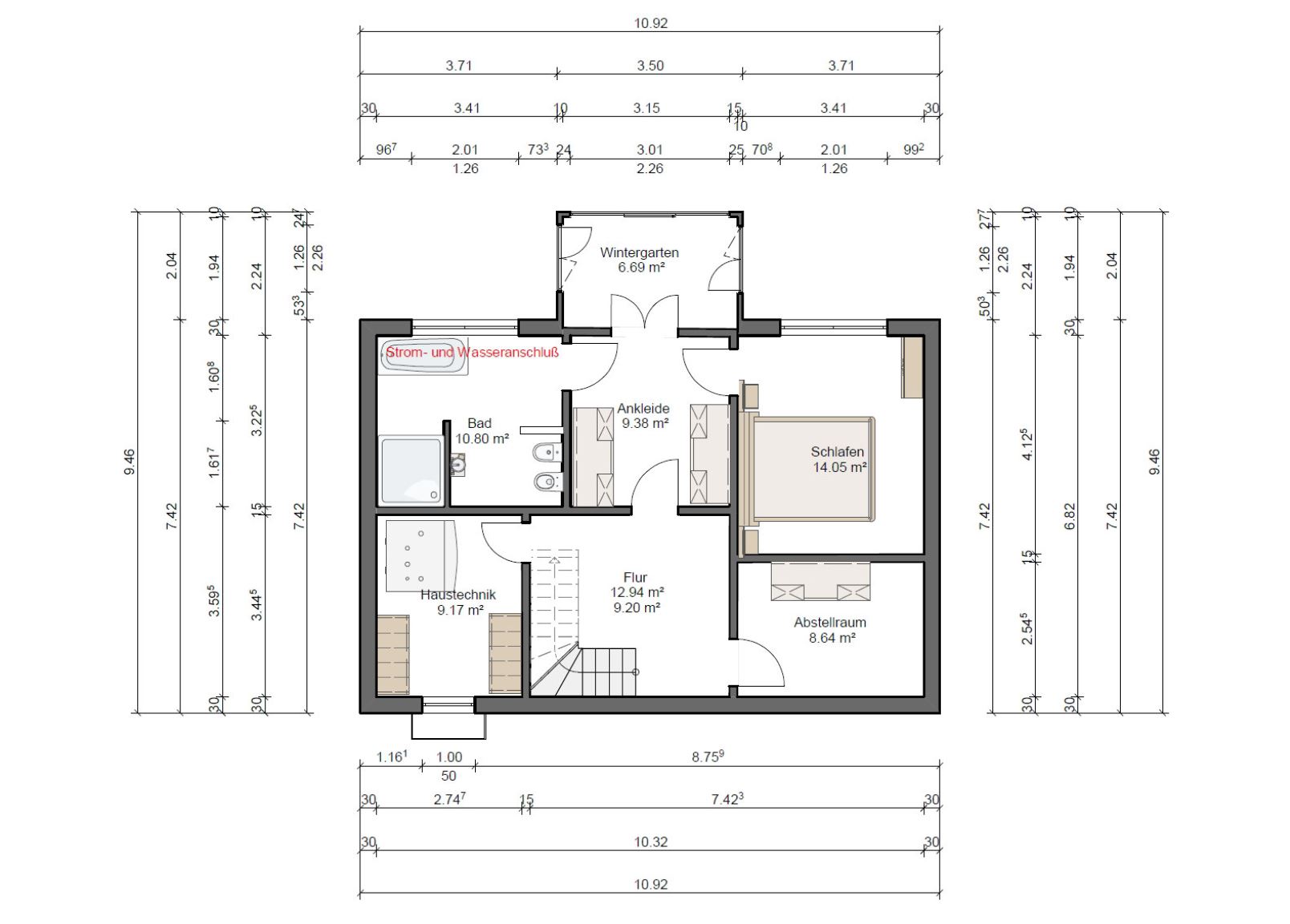

Grundriss eines Hauses: zwei Kinderzimmer, Schlafen, Büro, Flur, Dusche/WC, Wintergarten.
Obergeschoss-Grundriss mit Schlafen, Bad, Ankleide, Flur, Wintergarten und Abstellraum.

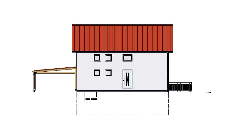

Mehrstöckiges Haus mit rotem Satteldach, großen Fenstern, Balkon links und Carport rechts.

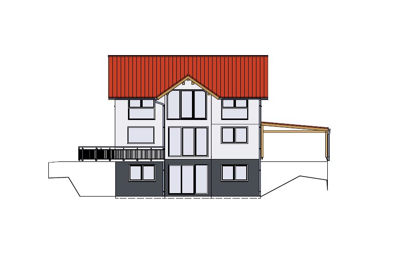

Zweistöckiges Haus mit rotem Dach, Balkon, Terrasse und Kellergeschoss am Hang.

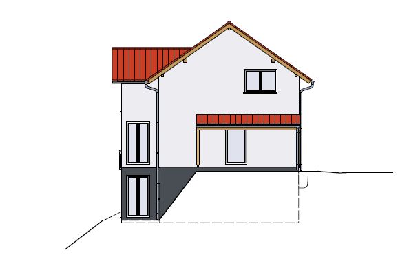

Zweistöckiges Haus mit rotem Dach, weißen Wänden, mehreren quadratischen Fenstern und einer Tür.

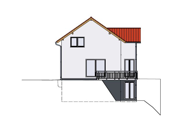

Zweistöckiges Haus mit rotem Ziegeldach, weißen Wänden, dunklem Sockel und Grundlinie
Das freut mich gleich zweifach: für mich als nette Geste,
und für Dich, weil es die Möglichkeit bedeutet, Dir nun noch rechtzeitig zu helfen:
Der Mieter der Einliegerwohnung kommt auf zwei Wegen in seine Wohnung: entweder durch den Flur der Hauptwohnung, oder durch seinen Wintergarten, dann mit der Ankleide als Diele. Vor den Fenstern der Kinderzimmer betätigt sich der Dachüberstand leider mehr als Sichtbehinderung denn als wünschenswerte Verschattung, dafür ist es immerhin unter den Schreibtischen schön hell bzw. warm. Und obwohl die Bemaßung der Zeichnung eine Katastrophe ist, sehe ich doch genug um zu erkennen, daß es da von Pfuschertaschen nur so wimmelt. Was macht der Planer - oder ich sollte wohl besser sagen: Zeichner - beruflich ?
Immerhin stehen die Stockwerke nun übereinander. Das wird schon ! (aber leider auch noch ein Weilchen brauchen) :)
Ich hab mir mal kurz das EG angeschaut und bin entsetzt: das ist doch kein geplantes Haus ?!
Da ist vieles überhaupt nicht bewohnbar, nutzbar … und überhaupt!
Das liegt nicht an dem Grundstück, das liegt am Planer, meine Meinung!!!
Seppl's Häusle
Oder das Obergeschoss ist die Einliegerwohnung (oder heißt das dann Draufliegerwohnung :p), so dass im Hauptflur nur eine Trockenbauwand rein muss und schon hat man zwei Wohnungen mit zwei verschiedenen Eingängen ;)
Soll ja fürs Alter möglich sein und nicht jetzt schon umgesetzt werden.
