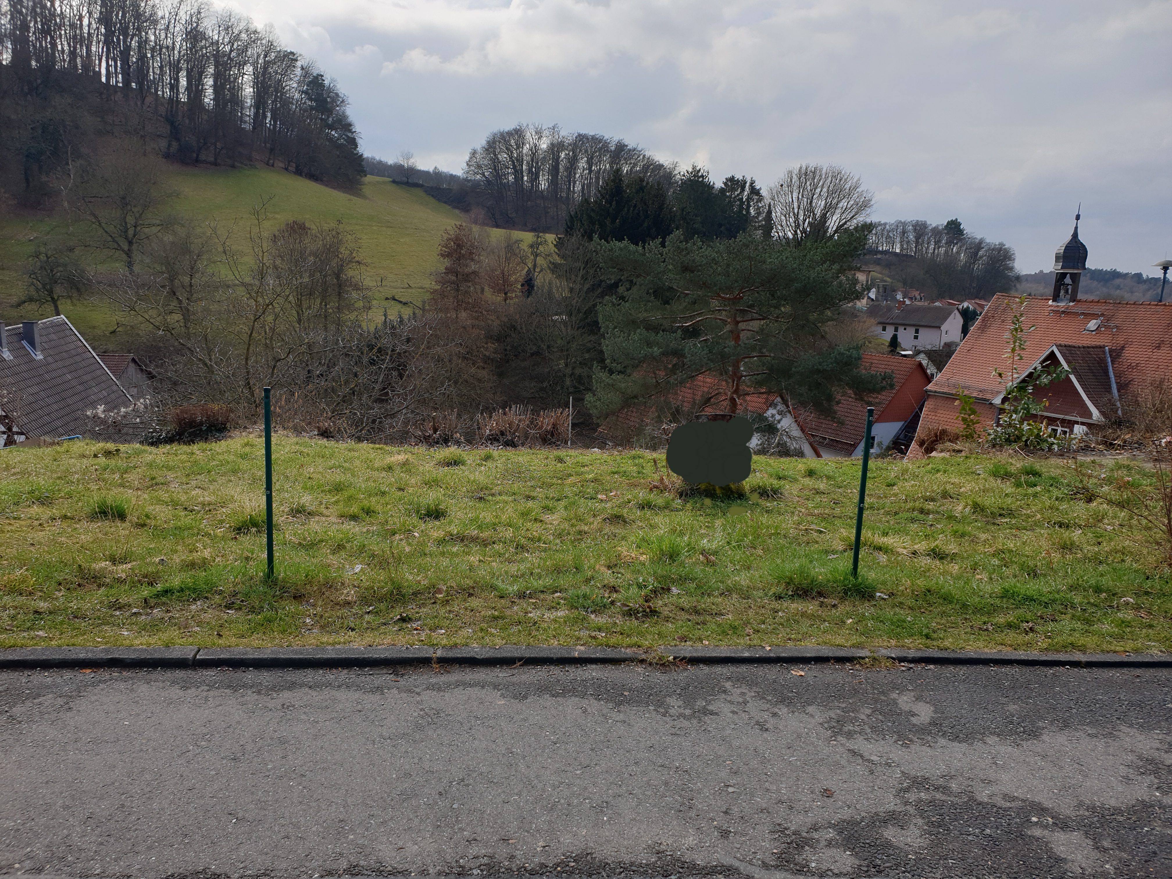

Nicht verzweifelt, wohlwollend und Gedanken aufnehmend warte ich derzeit noch auf den ersten konkreten Vorschlag zur Verbesserung.
Das war doch schon einer:
Bei einem solchen Weinberggrundstück könnte z.B. hilfreich sein, dem Haus noch weniger Tiefe zu geben, zumindest im Terrassenbereich. Man könnte es breiter machen, wenn man die Autos auf die beiden seitlichen Bauwiche verteilt.
den Du dann allerdings mißverstanden hast:
Jeder Meter mehr Tiefe bedeutet ein herauskragen aus dem Grundstück von mindestens einem Meter Höhe,
denn ich sprach ja von "weniger".
Und wenn es eine Holzständer Konstruktion wird?
Mehrere Indikatormaße sprechen für ein Steinhaus.
Warum verschiebt man das Haus von der Strasse weg?
Das verstehe ich auch nicht, aber: wo ist die Straße überhaupt ?
hanghaus2000
hanghaus2000
MMn im NO
Ist denn in HE ueberhaupt eine Strassennahe Bebauung erlaubt? Entweder an die Strasse oder 3 m?
