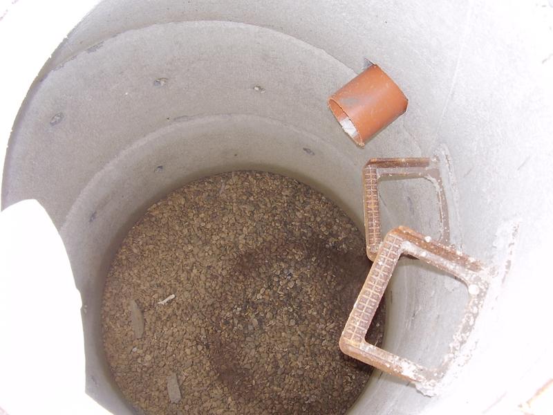

Tiefe Grube, da Beton Ringe rein und wasseranschluss herstellen. Die Ringe mit löchern. Darum Vlies. Die Grube mit Kies auffüllen

Und wenn du es einfacher haben willst, keine Betonringe, sondern einfach eine grüne Regentonne verwenden.
Die mit vielen kleinen Löchern versehen (8er oder 10er Bohrer nehmen), außenrum groben Kies (aus einer Kiesgrube holen), innenrein den gleichen Kies. Um den äußeren Kies ein Vlies legen, damit keine Erde das Ganze zusetzt. Das Ganze bis ca. 30 cm unter der Erdoberfläche verbuddelt, obendrauf den Deckel der Tonne, nochmal Vlies über die außen liegenden Kies. Verlängerung der Regenrinne anschließen. Das Ganze möglichst in eine Ecke, wo man nicht mit dem Auto drüber fährt. Kann auch gut unter den Rasen, drauf laufen ist kein Problem. Oder unter ein Beet, wenn man es tief genug verbuddelt.
Funktioniert bei uns seit vielen Jahren.

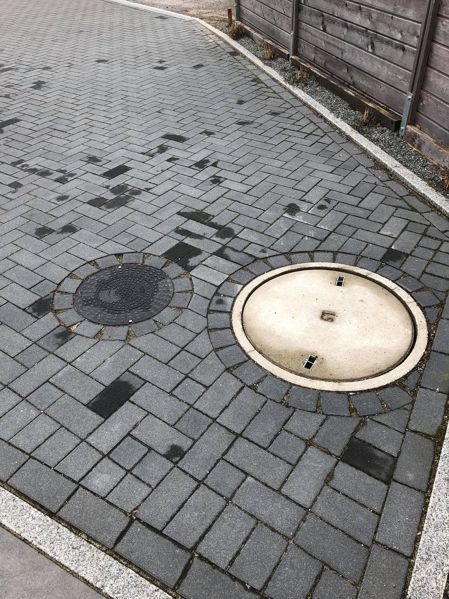

Wir haben einen Beton Sickerschacht verbaut. Preis inkl. Einbau 500 Euro. Hatten das selbe Problem wohin mit den Regenwasser.Es sicker gut wech und der Vorteil man kann wenn man mal wasser für den Rasen braucht einfach eine Pumpe rein und abpumpen ;)
Ist das eine Art Mini-Zisterne oder wo genau ist der Unterschied?
