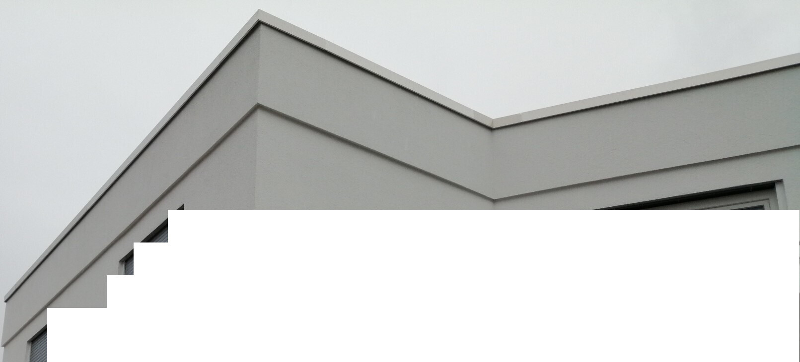

Deswegen ist jetzt geplant WDVS in einer Stärke von 40mm im Bereich der Attika nach unten bis ca. 20 cm über den Übergang Mauerwerk zu Filigrandecke zu kleben (siehe Foto). Neben der Tatsache, dass das einfach fürchterlich aussieht, fragen wir uns, ob das Problem damit behoben ist und haben diese Verfahrensweise abgelehnt. Im Gegenzug haben wir vorgeschlagen, ob man das Haus nicht erst ein Jahr später verputzen könne, wenn das Problem angeblich nach einem Jahr nicht mehr auftritt.

Ich würde ja gerne helfen, verstehe aber das gesamte Problem nicht: der Bildausschnitt verschweigt (aufgrund welcher Geheimnisse überhaupt ?) mehr als er zeigt, ist in der Maßstäblichkeit und Perspektive schwer einzuordnen und läßt keine Problemstelle erkennen, sowie ist auch nicht erläutert. Das kleine Bißchen was man sieht, sieht tadellos aus. Im Text ist die Rede von Putz, der noch folgen soll - das Bild macht allerdings den Eindruck von abschließend fertiggestelltem Oberputz. Ich stehe komplett auf dem Schlauch, welches Problem da gezeigt sein soll(te).
