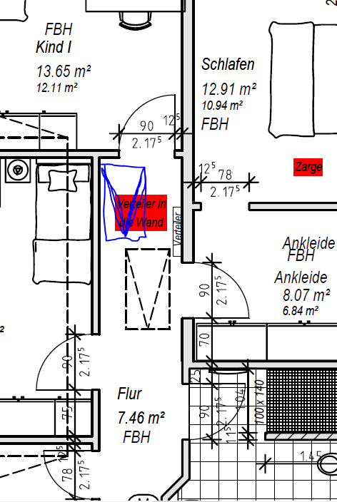

Bei einem Beitrag über den Ausbau des Dachbodens bin ich gerade über die Positionierung der Treppe in den Dachboden gestolpert. Aktuell ist die klassische Dachbodentreppe zum ausklappen noch uninspiriert mittig im Flur und Haus platziert.
Gibt es eventuell bessere Positionen?
Sollte es bspw. nötig sein, den Dachboden dauerhaft auszubauen und eventuell eine feste Raumspartreppe einzubauen, wäre das an der aktuellen Position sehr ungeschickt.
Ich überlege deshalb, die Position an die linke Flurwand und weiter Richtung Kind I zu verschieben (blau im Bild). So ließe sich dich Luke ohne große Veränderung direkt mit einer festen Treppe upgraden.
Ich habe bisher noch keine unsymmetrisch eingebauten Dachluken gesehen, gibt es Dinge die außer der Optik dagegen sprechen? Der Dachboden hat an der Stelle bereits 2m Höhe, und für eine spätere Raumaufteilung im Dachboden sollte die Positionierung keine große Rolle spielen?

Wie breit wäre denn eine spätere Treppe? Da bleibt kaum was vom Flur über.
Tendenz:
Wenn der Schuh später drückt, auf Ankleide verzichten und dort den Aufgang vorsehen.
Die Sparren bzw tragenden Pfeiler zB.
Wo ist denn die Treppe vom EG ims OG? Wenn man mit dem Gedanken spielt, würde ich so bauen, dass genau über der Treppe eine Treppe ins DG generiert werden kann. Oder man setzt sie schon gleich mit.

Die sind anhand Deines Planausschnittes aber nicht feststellbar - schon weil sich die Lage im Gesamtgrundriss nicht erkennen läßt.
Das glauben Albert Borland, dessen Mutter und ich nicht, Tim. In der blauen Position bekommst Du die Treppe nicht nur nicht "upgegradet", sondern selbst bei geöffneter Zimmertür noch nicht einmal in voller wenn man das so nennen darf "Breite" benutzt.
Position der Pfeiler/Sparren werde ich mal abklären, guter Hinweis.
Treppe ins EG ist am Ende der Zeichnung, und ja dort gibt es auch die Möglichkeit einen weiteren Raum umzuwidmen um eine richtige Treppe einzubauen.
Bei meiner Fragestellung ging es aber nicht darum, durch den Einsatz von viel Geld noch mehr hoffentlich unnötige Dinge einzuplanen für "Was-wäre-wenn"-Szenarien, sondern zu schauen ob man durch eine kleine Umplanung zukünftig "umsonst" weiteren Spielraum gewinnt, ohne dadurch Nachteile zu erhalten.
