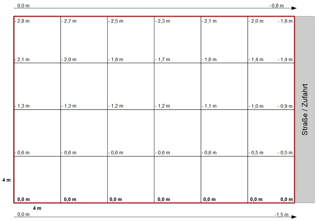

wir haben die Möglichkeit ein Hausbau-Projekt demnächst zu starten und sind uns als absolute Anfänger nicht ganz sicher über die sinnvollsten nächsten Schritte.
Hintergrund:
Meine Eltern haben uns (Frau und mir) angeboten, das unten dargestellte Grundstück zum Bau eines Einfamilienhaus zur Verfügung zu stellen.
Aktuell wohnen wir in einer gemütlichen Altbau Wohnung, Kinder sind in absehbarer Zeit geplant, dann wäre das Einfamilienhaus + kleiner Garten und die Nähe zu meinen Eltern ideal.
Bebauungsplan/Einschränkungen:
Größe des Grundstücks: 415 qm, Details unten
Hang: Ja, Nordhang, Details unten
Altes Baugebiet, kein Bebauungsplan / §34 Baugesetzbuch, im nachbarschaftlichem Umfeld alles vorhanden (z.B. 1-3 Geschosse, Pultdach, Flachdach, Satteldach)

Hier unsere Fragen:
1) Seht ihr das Grundstück als grundsätzlich geeignet an, ein Einfamilienhaus grob wie oben beschrieben umzusetzen?
Welches Budget würdet ihr hierfür in etwa kalkulieren („normaler Standard“)?
2) Die Hanglage und seitliche Zufahrt ist nicht ganz einfach. Wo würdet Ihr das Baufenster und den Haus-Zugang sehen?
3) Spricht das Gefälle unbedingt für einen Keller / Wohnkeller oder wäre aus Eurer Sicht auch eine Begradigung und Bau mit Bodenplatte ohne Keller zu empfehlen?
4) Freunde von uns haben kürzlich ein Massivholzhaus gebaut, das uns sehr gut gefällt.
Könnte man auf einen Beton-Keller auch ein Massivholzhaus errichten? Gibt es Baustoffe / Wandaufbau, die in Hanglage besonders zu empfehlen sind?
5) Wie ist das Projekt nun am besten anzugehen? Das Ergebnis wird unserer Meinung nur wirklich gut, wenn sich das Haus ideal in das relativ kleine Grundstück und den Hang integriert. Daher würden wir uns nun auf die Suche nach einem freien Architekten machen und diesen erst einmal unter Berücksichtigung der oben dargestellten groben Rahmenbedingungen frei planen lassen. Der GU-Planer oder Fertighaushersteller ist unseres Erachtens nur bedingt geeignet, da diese wohl eher ihre Haustypen an den Kunden bzw. das Grundstück irgendwie anpassen, was nicht unbedingt zum optimalen Ergebnis führt. Was denkt ihr?
Zeichne doch einfach mal für Dich Haus und Garage drauf. Mach Schablone für Carport, Haus und Terrasse und verschiebe. Denk an die Höhenunterschiede.
Dann stellst Du schnell fest, wie das Haus aussehen müsste.
Als nächstes würde ich zu einem Finanzberater gehen - das Grundstück verschlingt viel Kohle.
Dann der Architekt, genau!
Was ist mit den Nachbargrundstücken planlinks und planuntenlinks: müßt Ihr denen mit Wegerechten dienen ?

Dein Hoehenplan ist nicht klar. Zeichne doch mal die Hoehenlinien ein Alle 0.5 m.
Ist das im Norden das Haus der Eltern?

zu 1.: Das Grundstück ist für ein Einfamilienhaus Bau geeignet - Einschränkungen könnten durch Bebauungsplan und Wegerechte gegeben sein. Budget schätzen - mal sehen, was Architekt*In sagt.
zu 2.: Die Zufahrt für die Fahrzeuge würde ich an den untersten Grundstückspunkt legen und ggfs. etwas Wegstrecke von Auto bis Haus in Kauf nehmen. Die teure Lösung wäre unter das Haus in den Keller einzufahren. Zufahrt und Hauszugang müssen nicht gleich sein.
zu 3.: Bei der Grundstücksgröße tendiere ich zum "Wohnkeller". Das ist raumökonomischer und schont bei gleicher Hausgröße das Budget.
zu 4.: Natürlich geht Massivholz auf Betonkeller. Allgemein würde ich jede Wand, die mit dem Erdreich in Verbindung steht aus Stahlbedon ausführen und die anderen Wände aus Holz.
zu 5.: Gute Idee mit einem Architektenbesuch zu beginnen.
