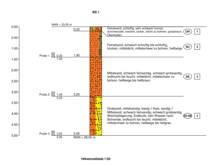

Reicht hierfür folgendes Betonrecycling in 30cm Stärke? RC-Tragschicht 0-45, B2 (150MN/m²)

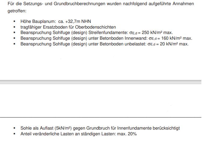

Einen Ausschnitt des Bodengutachtens füge ich bei. Ich würde natürlich die 30cm Mutterboden abtragen. Frage ist ob der vorhandene Sand als untere Tragschicht unterm Recycling ausreichend ist?

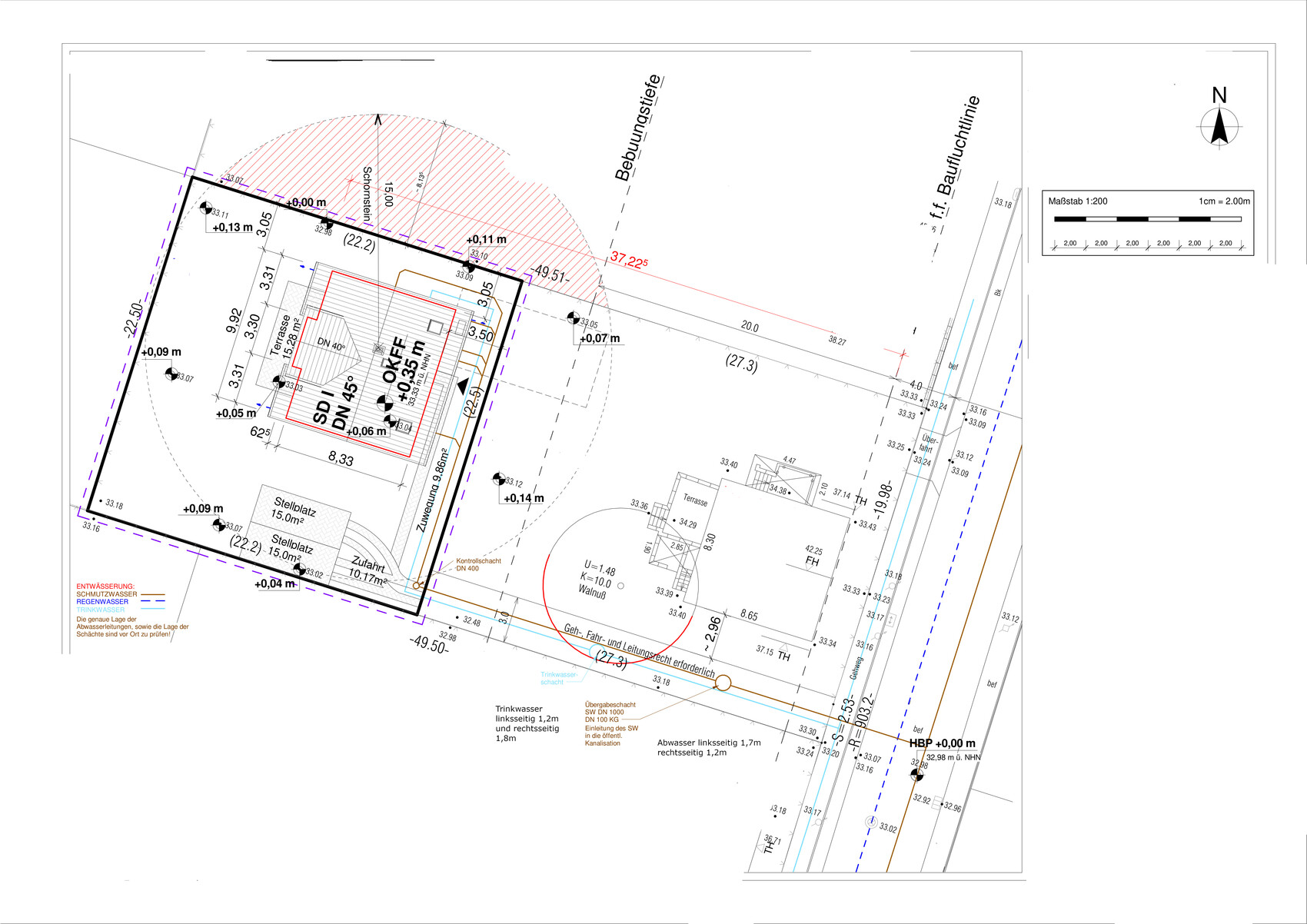

Ich denke es macht natürlich am meisten Sinn, die Leitungen bzw. die Leerrohre (Trinkwasser, Abwasser, Strom, Telekom und 1-2 Leerrohre oder Wellrohre für mich privat) vor Erstellung der Baustraße im Erdreich zu verlegen richtig? So dass ich die Baustraße dann gleich als Unterbau für meinen späteren Weg nutzen kann.
Ich müsste auch einen Abwasserschacht erstellen und einen Schacht für den Wasserzähler.
Die 2 Schächte würde ich vorsichtshalber erst einbauen, nachdem die schweren Fahrzeuge drüber gefahren sind oder könnte man die gleich mit verbauen? So müsste ich halt nur punktuell den Weg dort aufbuddeln wo die Schächte hin sollen und müsste nicht die gesamte Baustraße zwecks Leitungsverlegung erneut aufreißen.
Oder ist generell davon abzuraten ?
Leitungsführung auf beigefügten Lageplan eingezeichnet.
Diese sind so geplant das diese nicht direkt unter den Fahrspuren liegen.
Wo würdet ihr jedoch Strom und Telekom verlegen?
Für Trinkwasser bzw. der Wasseruhr würde ich einen Teleskopschacht von EWE oder Plasson verbauen.
Gibt es solche auch fürs Abwasser oder werden da Standardmäßig die großen Beton Schächte verwendet?
Der Abwasserschacht sollte so nah es geht zur Straße, also 1,5m von der Straße entfernt.
Der Trinkwasserschacht wäre egal, da ich für den Anschluss hier auch Leerrohre verlegen kann.
Kann ich die Baustraße in 30cm Stärke dann problemlos als Unterbau nutzen oder wird sie zu stark abgenutzt ? das ich die Seiten aufmachen muss später um die Borden zu setzen ist klar. Zumal ich ja eh von 4m auf die 3m fürs Wegerecht zurück bauen muss.

Da ich teils als Hiwi mitgemacht habe, konnte ich gucken,
30cm Mutterboden abgetragen,
Graben 50cm breit, 80-150cm tief, abgestützt, ausgehoben, 1,8m von der Grenze,
alle Leitungen reingelegt,
mit Feinsand abgedeckt,
25-30cm Recycling 3,5m breit Baustraße bis 1m vor Baustelle,
Hausbau, alle Leitungen angeschlossen,
an Grenze und 2,8m Kanten gesetzt,
Recycling begradigt, Split, 8cm Pflaster, fertig.
Aussage des Tiefbauers, hält da Baustraße drunter und 8cm Pflaster 10t für Bulli, Wohnmobil etc.
Ist jetzt 2 Jahre drin, hält, keine Fahrspuren
(Erfahrungsbericht, keine Bauanleitung)
F
Fapone88
Würde es meine Baufirma machen, dann würde ich hier nicht nachfragen.
Danke nida35a, das ist doch eine informative Aussage.
Der Graben wurde nur 50cm breit abgetragen und in den 50cm wurden alle Leitungen verlegt?
Nida35a
Nida35a
Ja von unten nach oben,
Wasser Leerrohr rechts, Abwasser links mit Gefälle nivelliert, Strom 380V, Strom 220V (Torantrieb, Wegebeleuchtung, Steckdosen) , Telefon Leerrohr, Strom Datenkabel, Gas haben wir nicht,
Strom und Wasser mit Abstand 30cm.
220V mit Schlaufen für Wegebeleuchtung, Abwasser mit Revisionsöffnungen alle 15-20m,
Abwasserschacht wurde kürzer mit gesetzt und abgedeckt
