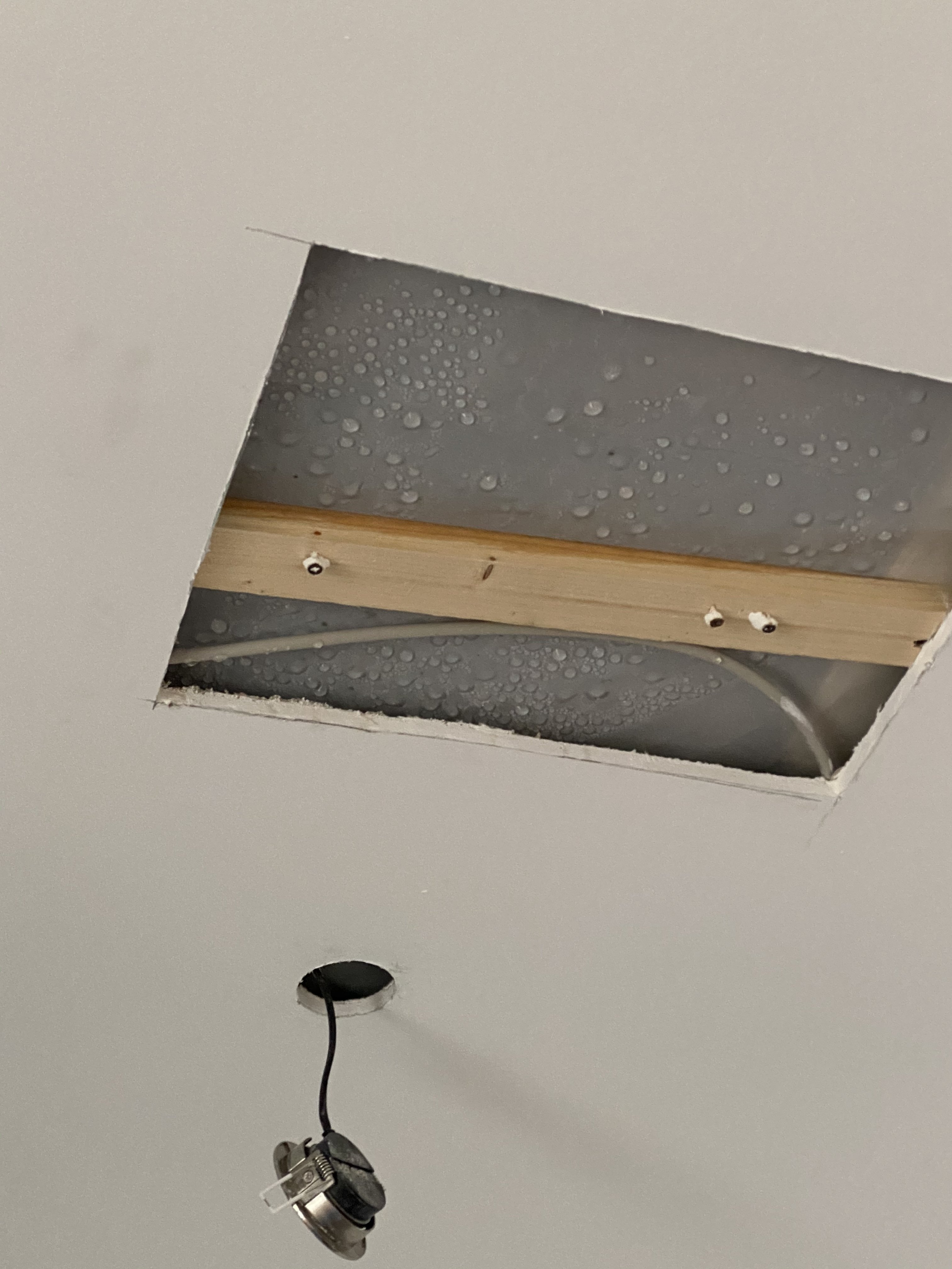

in unserem Neubau (Einzug November 2020) haben wir festgestellt, dass im Badezimmer die Decke in der Mitte feucht ist. Nun hat der Bauträger gestern jemanden vorbei geschickt der die Rigipsplatte an der Stelle entfernt hat. Das Wasser hatte sich unter der Folie gebildet und hat so die Rigipsplatte durchnässt. Leider habe ich keine Ahnung wie die Feuchtigkeit da hin gekommen ist.
Oberhalb der Folie war alles trocken. Kann die Feuchtigkeit beim duschen durch Deckenspots gelangen wenn es da eine minimale Lücke gibt oder wie kann das passieren?
Zweites Problem:

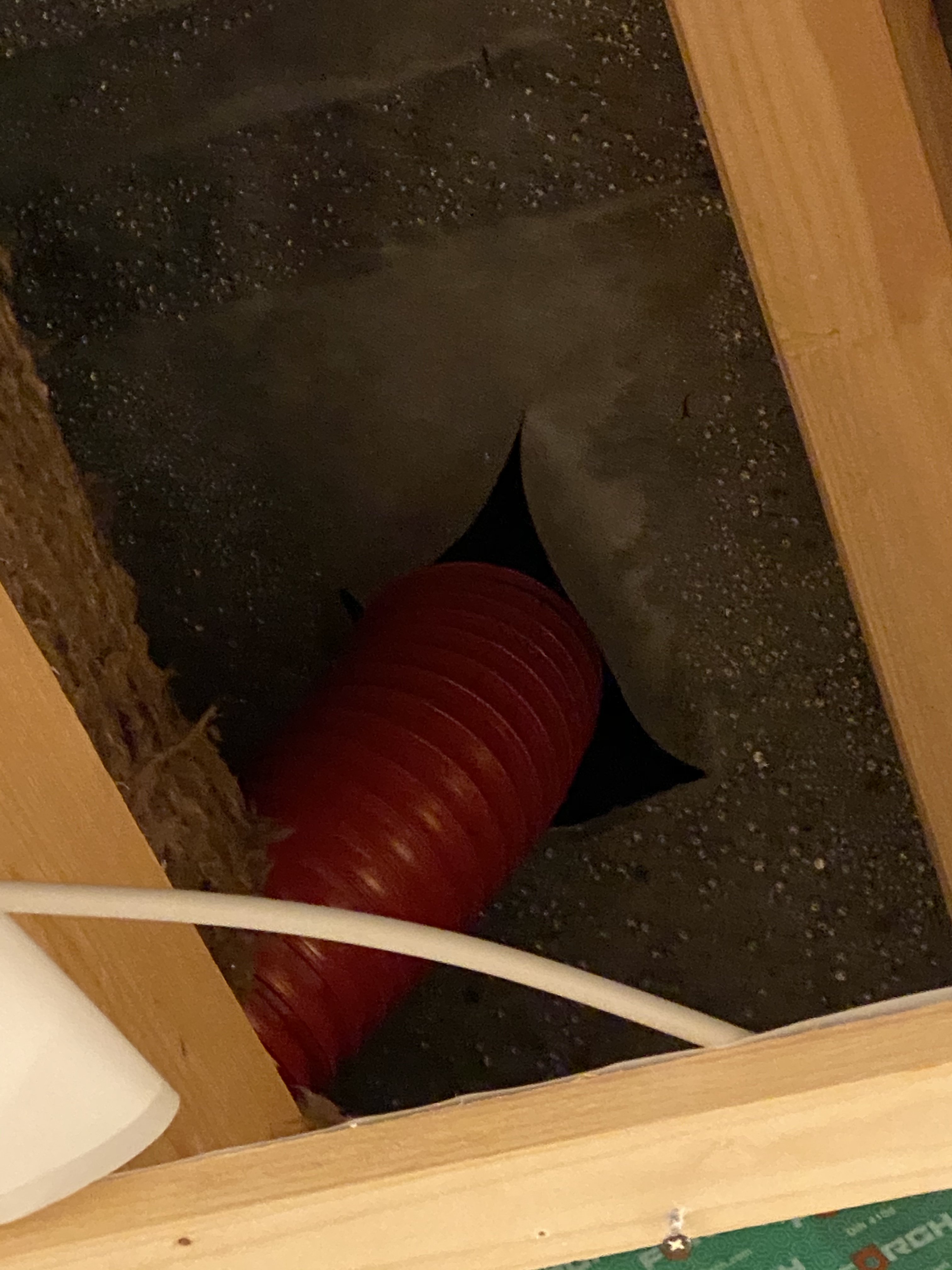

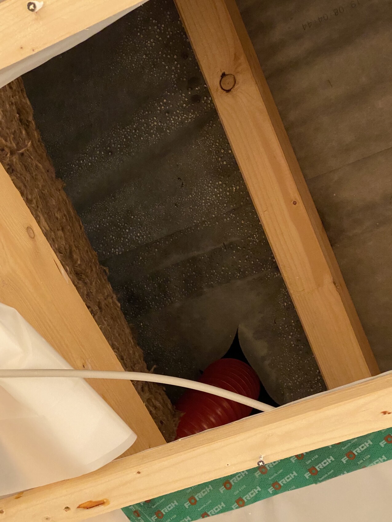

Nach dem öffnen der Decke ist aufgefallen, dass das Entlüftungsrohr nicht isoliert wurde und sich somit auch auf der Unterspannbahn im Kaltdach viel Feuchtigkeit in Form von Kondenswasser gebildet hat.
Der Trockenbauer will heute vorbeikommen und das Rohr isolieren und die Decke an der Stelle neu machen.
Jedoch sieht das immer noch alles sehr feucht aus. Er meinte das trocknet noch weg... kann man das so machen oder sollte man erstmal alles ein paar Tage durchtrocknen lassen?
ich bin recht ratlos. Danke

ach du grosse Sch****. Wenn die Dämmung auch nass ist (so sieht es für mich aus), habe ich gehört das die dann entsorgt werden muss (Dämmwirkung ist dann = 0). Wird dan nauch irgendwan nSchimmel folgen. Das sieht mir ja auch eher nach einem systematischem Fehler aus. Nur an dieser Stelle ist "vergessen" worden das Rohr abzudichten? Da glaube ich nie im Leben dran. Wenn das hier nicht gemacht wurde wurde das nirgends im Haus gemacht.
Jonas90
Die Dämmwolle ist zum Glück noch trocken. Zumindest konnte ich beim fühlen nicht wirklich Nässe erkennen. Wobei das Wasser ja auch von der Dichtbahn auf die Dämmwolle runtertropfen müsste und diese dann eigentlich nass werden müsste.
Ich will es mal hoffen, dass das nur hier vergessen wurde.

Passt denn der sd-Wert der Dampfbremse zu dem gesamten Aufbau? Kann mich nur noch dunkel daran erinnern, dass da irgendwas zu beachten war. Ich mein das war mal Thema hier im Forum.
