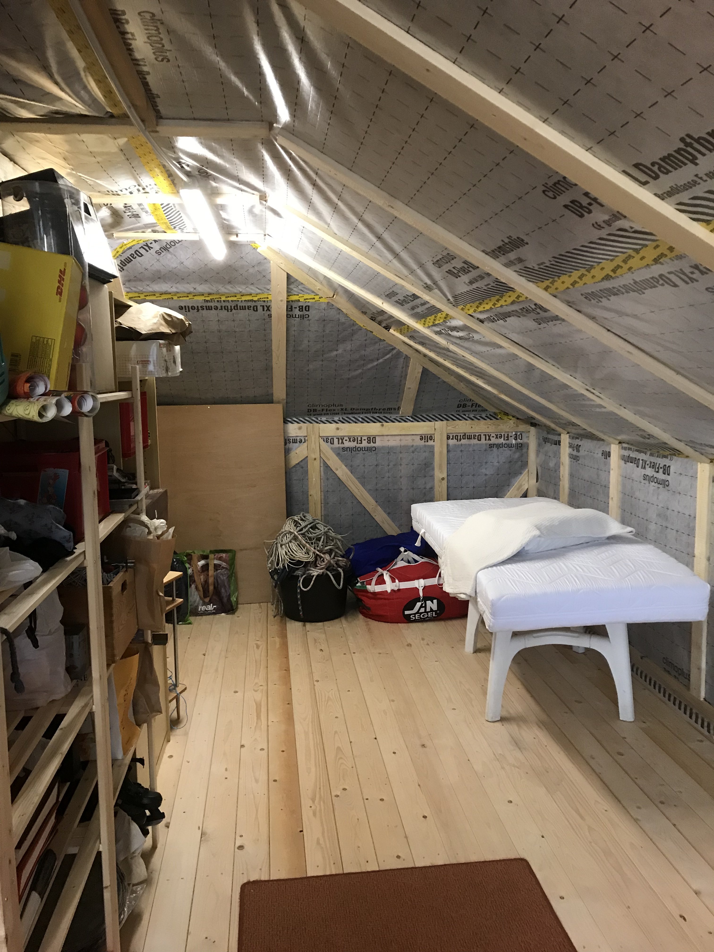

Zur Wand kann ich nichts bei tragen. Zwischensparrendämmung haben wir selbst gemacht. Das ist im Grunde eine Fleißarbeit. Nichts total kompliziertes. Du brauchst Dämmstoff. Schneiden zu mit einem Dämmstoffmesser, bau Dir dazu vor Ort auf dem Boden aus Sperrholz und Böckeneinen Zuschneidetisch. Die Sperrholzplatte kannste später für irgendeas Anderes verwenden.
Wenn der Klemmfilz überall drin, auch die Ecken oder Lücken gut ausgestopft wurden, dann zieh darüber die Dampfbremsfolie. Nimm eine Gute, die etwas Feuchte rausdiffundieren lässt, sog. Klimamembran.
Verklebe die Anschlüsse gut mit Folientape, Sigacrall o.ä., den Boden und Wandanschluss mit Folienklebemasse, aus Kartusche. Gib der Folie Halt mit Brettern, die Du auf die Sparren schraubst. Falls gewünscht kann da jetzt noch Rigips drüber.
Dachboden: Bett mit weißem Laken, links Regale und Kisten, Seile, Holzboden.
knalltüte
Als Folienklebeband kann ich AlfaFlex empfehlen. Klebt wie "hulle" und kostet deutlich weniger als vergleichbaren "Markenbänder". Ist von den Fachleuten bei uns am Bau für gut befunden worden.
Rest wie bereits oben geschrieben machen und halt sorgfältig arbeiten.
Eventuell wenn noch Kraft und Saft (und Geld) übrig bleibt auf die Konterlattung direkt dünnes OSB oder GK damit man mit Kartons oder regalen nicht sofort die Folien beschädigt sollte man etwas unachtsam sein. GK machte den Raum heller, OSB dunkler. OSB würde ich dann direkt weiss streichen um den Raum heller zu machen.
Dachflächenfenster habe ich mal vor ca. 15 Jahren selber gemacht (> 100 Jahre altes windschiefes Dach). Ich persönlich würde das NIE NIE wieder machen. Das ist eine Arbeit für Fachleute auch bei einem geraden und relativ neuem Dach. Gerade die Anschlüsse an Dach und Laibung sind wichtig (Wärme, Regendichtigkeit etc.). Auch der (die) voraussichtlich notwendige Wechsel sollte fachgerecht gemacht eingebaut werden.
