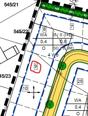

Größe des Grundstücks = 545 qm
Hang = kaum, so gut wie eben
Grundflächenzahl = 0,4
Geschossflächenzahl = 0,8
Baufenster, Baulinie und -grenze = siehe Foto

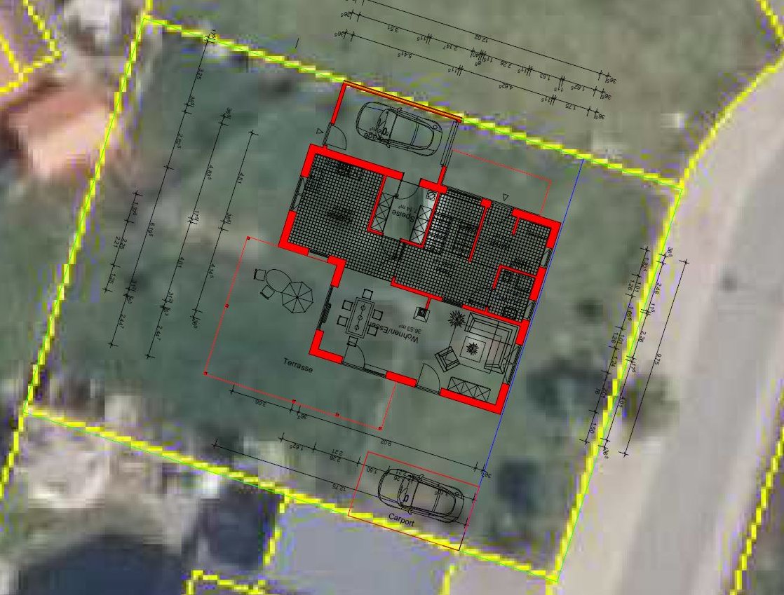

Garage, Carport = Garage mit direktem Zugang ins Haus (Speisekammer), Carport separat (siehe Foto Luftbild)

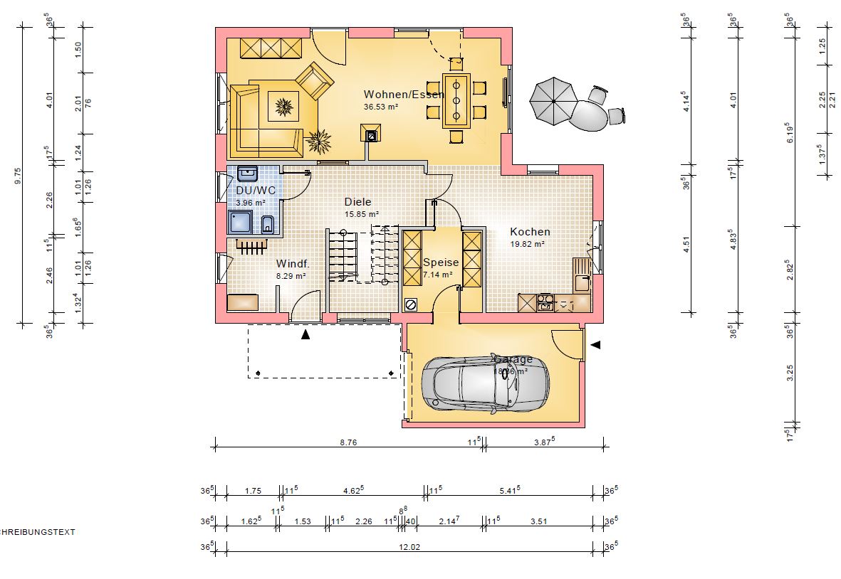

  • Eingangsbereich > neue Ideen für „große“ Garderobe wegen 2 Kindern und vielen Schuhen

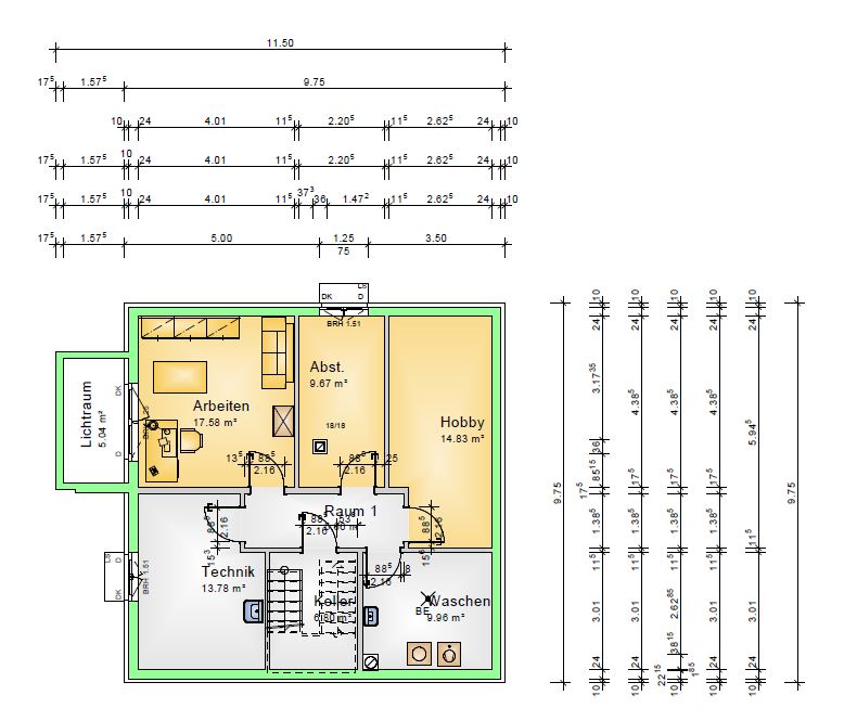

  • Aufteilung Keller > welche Raumgrößen im Keller schlagt ihr vor. Wieviel Platz benötigt manz.B. für Technik ? Ideen Aufteilung Keller ?

Satellitenbild eines Grundstücks mit rotem Grundrissplan des Hauses, Terrasse und Carport.
Erdgeschoss-Grundriss: Wohnen/Essen, Kochen, Speise, Diele, Windfang, DU/WC, Garage.

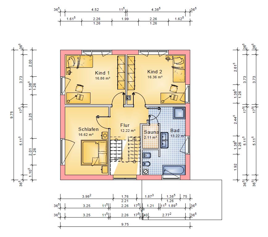

Grundriss des Obergeschosses mit Schlafen, zwei Kind-Zimmern, Flur, Bad und Sauna
Grundriss eines Hauses mit Arbeits-, Technik-, Waschen-, Hobbyraum und Abstellraum sowie Lichtraum.

Winmdgang und Delezusammen fast 24qm, oha, das ist mal ne Menge, genauso wie Küche mit fast 20qm. So wie ich das abschätze ist das WZ etwas kleiner als das Esszimmer und hätte somit wohl weniger als 18qm (dafür die Küche 20qm)?? Bislang ist da zu viel toter Raum gegeben.

Sauna mit 2qm ist mMn keine Sauna. Platz im Bad ist natürlich wenig, daher würde ich die Sauna eher in den Keller packen (oder auf der Wiese), um dort zumindest 1,5x2mtr. Innenmaße zu bekommen. Zudem ist das Hauptbad stundenlang besetzt wenn Jemand sauniert. Im Keller könnt ihr eine einfachere Lösung dafür umsetzen, evtl. Selbstbau oder eine der vielen, gebrauchten Stecksysteme kaufen. Im Bad muss es milimetergenau passen, sonst siehts schlimm aus. Wegen der Sauna im Bad wurde dann auch die Dusche nicbt allzugroß.
JoHa1987
Hallo pagoni2020,
vielen Dank erst mal für deine erste Einschätzung :) Die Küche erschien uns im ersten Moment auch noch etwas groß aber aktuell wollen wir damit ja erst mal zum Küchenplaner. Für den großzügigen Bereich Windfang + Diele fanden wir - bislang - keine bessere Lösung. Hast du da Ansätze ?
Das mit der Sauna ist definitiv ein Ansatz, also die Sauna in den Keller zu packen. Ich finde jedoch nicht, dass das Hauptbad besetzt ist wenn jemand sauniert. Saunieren und Zähneputzen kann ja parallel stattfinden. Die Sauna würde ich jedoch (wie erwähnt) sowieso nicht in eine Nische platzieren wollen, wo es dann millimetergenau passen müsste.

Jetzt ja und Zähneputzen auch ja, jedoch werden sich Familienleben und -gewohnheiten auch mit dem Älterwerden der Kinder ja erheblich ändern. 2qm wären mir dafür eh zu klein und wie gesagt im Keller leichter umsetzbar, dann wirds auch ne schöne Dusche oben.
Daher würde ich im Keller auch eine einfach DU/WC zumindest vorsehen wg. Sauna und wer weiß denn heute, wie das Büro da unten in 10 Jahren einmal genutzt wird.......
Speisekammer Türe zur Garage streichen. Kostet Stellplatz.
Türe Speis/Allraum die krachen öfter zusammen.
Küche im Erker sieht nach Notlösung aus. Viel toter Raum, ungünstiger Weg zum Esszimmer. Würde Wohnen und Küche tauschen.
Evtl andere Treppe. Garderobe, Windfang, Diele sehr groß.
Würde die Sauna auch nicht ins Bad quetschen.
Warum das Carport in den Süden komplett getrennt von Einfahrt, Garage, Eingang
