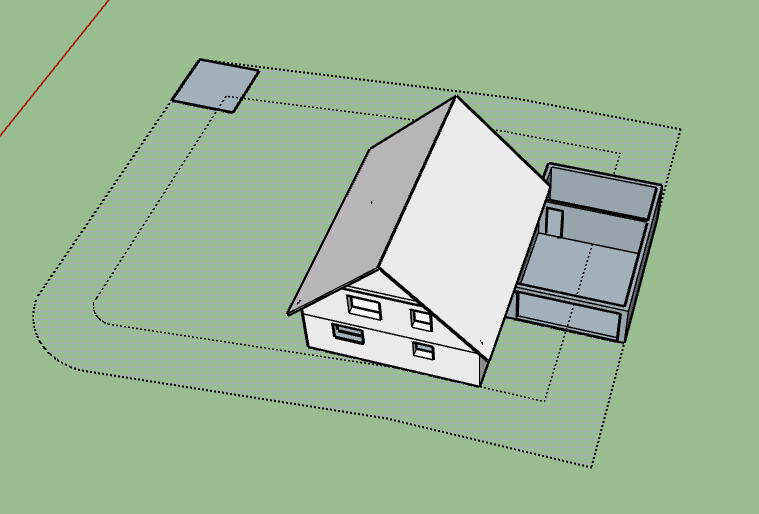

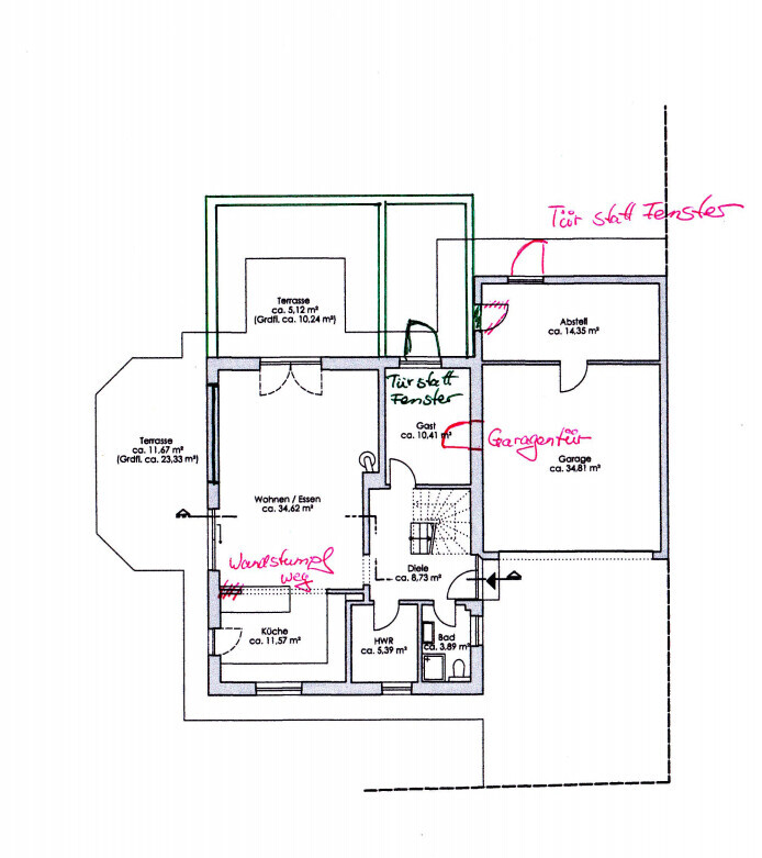

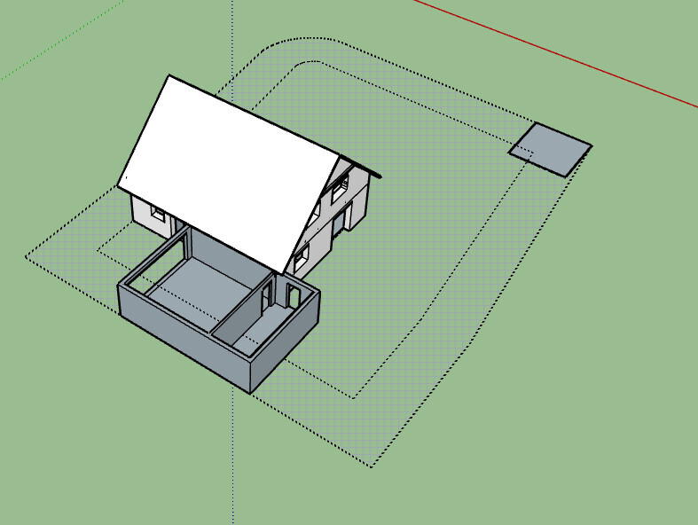

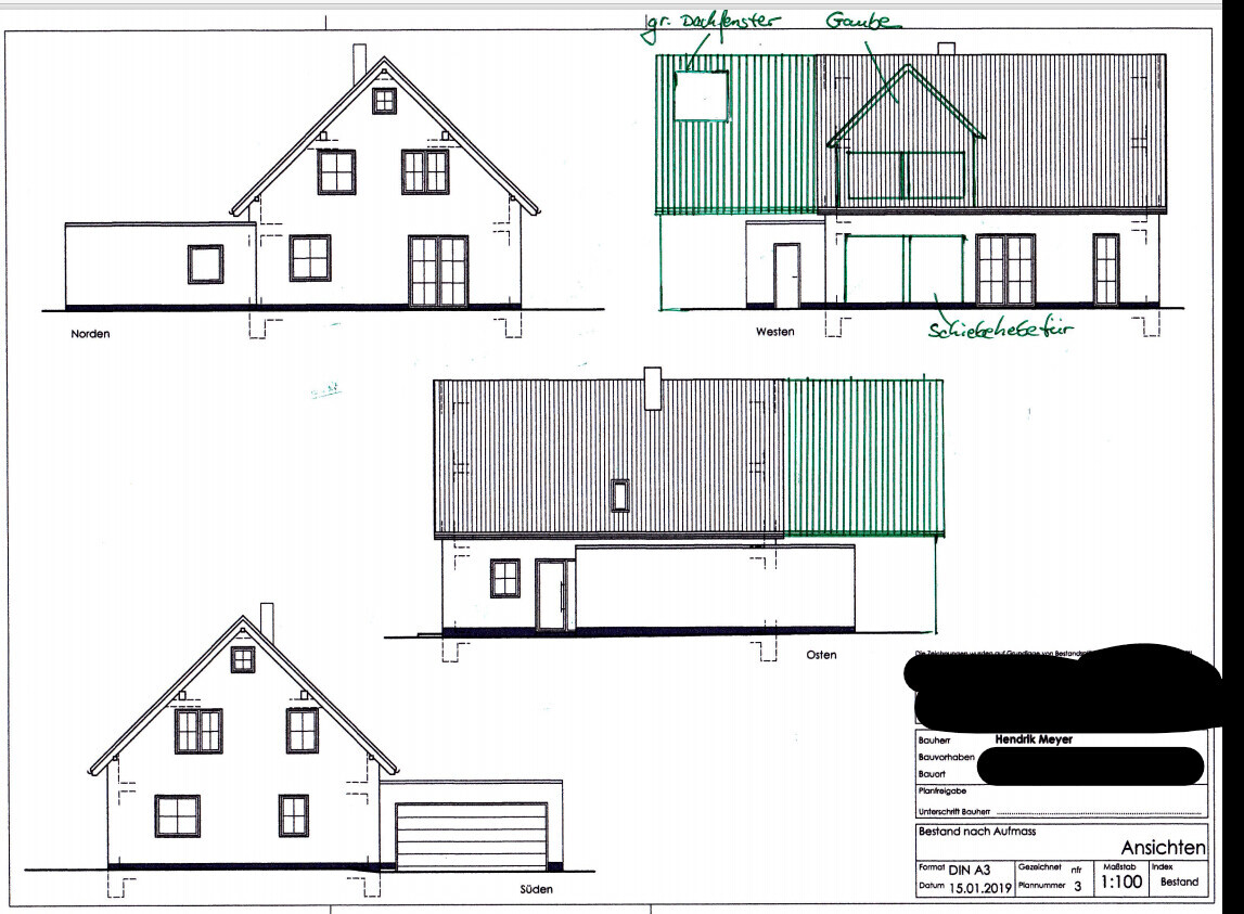

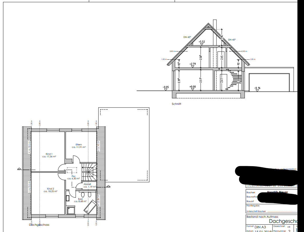

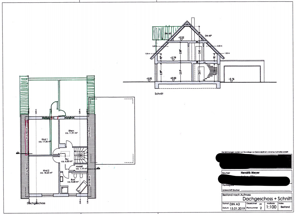

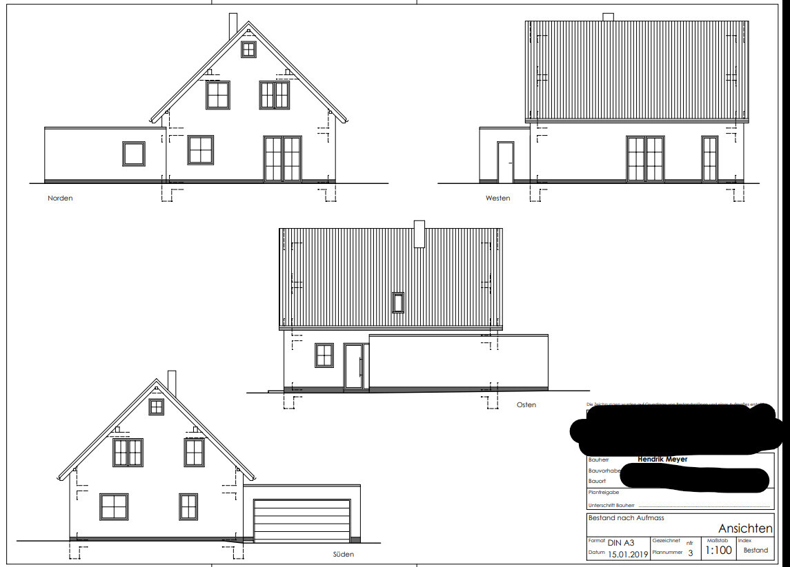

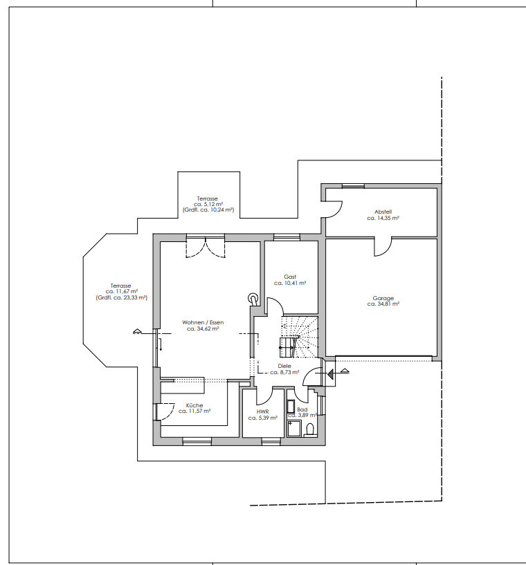

hier die gewünschten Infos.
Die aktuelle Außenwand besteht aus dem Stein, Isolierung und einem Putzauftrag. und ist ca. 40cm dick. Sie ist nicht verklinkert o.ä.
Was genau du mit Baufenster meinst, ist mir nicht klar. Bebauungsplan? (eingeschossig, Traufhöhe 4,5m, Grundflächenzahl/Geschossflächenzahl 0,4; mit Garage usw 0,6). Hier lege ich gern nach.
Mir gelingt es hier nicht, .pdf Dateien hochzuladen. Wenn es hilft kann ich den Bebauungsplan auch in Bilder konvertieren.
Zur Info:
Bei "Bestandsgebäude auf Grundstück" habe ich die 3m Grenze auch mit eingezeichnet.
Architekturzeichnung eines Einfamilienhauses mit Dach, Ansichten Norden, Westen, Osten und Süden.
Schnitt- und Grundriss eines Dachgeschosses mit Treppe und Zimmeraufteilung
Grundrissplan eines Einfamilienhauses mit Terrasse, Küche, Wohnzimmer, Flur und Garage
Isometrische 3D-Darstellung eines Hauses mit schrägem Dach, Terrasse und Grundstücksgrenze.
3D-Isometrie: Haus mit Satteldach, Garage rechts, Grundstücksgrenze sichtbar.
Architekturplan: Haus mit Satteldach, Anbau und Garage; Nord-, Ost-, West- und Südansicht.
Architekturplan: Dachgeschoss-Grundriss und Schnitt eines Hauses mit Eltern, zwei Kinderzimmer, Bad.
Grundriss eines Hauses mit Wohnzimmer, Küche, Diele, HWR, Bad, Gast, Garage und Terrasse.
Was genau du mit Baufenster meinst, ist mir nicht klar. Bebauungsplan? (eingeschossig, Traufhöhe 4,5m, Grundflächenzahl/Geschossflächenzahl 0,4; mit Garage usw 0,6). Hier lege ich gern nach. [...] Zur Info:
Nur daß die ja längst nicht immer - typisch sogar mehrheitlich nicht - identisch mit dem sich "Baufenster" schimpfenden mit Hauptgebäuden bebaubaren Bereich des Grundstückes.
Ich kann in der Regel mit beiden gut etwas anfangen, gerne auch per eMail via gmx (de) hinter meinem Mitgliedsnamen.
Mich verwirren die Bilder: die Anhänge hier nennen sich zwar "Aufmaß", aber was nützen Aufmaße ohne Maße, und Des Weiteren sind die Pläne im alten Thread (siehe hier Beitrag #2) mit Maßen und stellen deutlich einen exkl. Putz 41 cm starken, dreischaligen Aufbau aus 17,5 cm tragender Mauerschale, vermutlich Steinwolle oder dergleichen und eine Luftschicht beinhaltenden Zwisschenraum von 12 cm und eine (als "Putzträger" völlig übertriebene) 11,5 cm starke Verblendmauerschale dar. Nach einem fachgerechten Architektenwerk sieht diese Umbauplanung nicht gerade aus. Warst Du Käufer und nicht Bauherr / Erstbezieher ?
