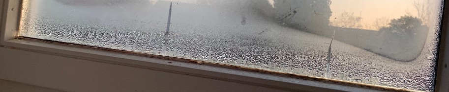

Hi,
ich lebe in einem Haus. ca. 25 Jahre alt und frage mich wieso die Fenster im Schlafzimmer bei Minus-Temperaturen immer so enorm feucht am morgen sind? Ist das normal? Ich lüfte jeden Abend/Morgens und es schläft aktuell nur 1x Person in dem Raum. Zimmer ist auch geheizt. Ich habe keine Idee wie ich das verhindern kann. Ist der Raum zu gut isoliert? Die Fenster mittlerweile zu alt?
Ich danke für eure Einschätzung.
danixf
Ganz simple Physik. Warme Luft kann mehr Feuchtigkeit aufnehmen als Kalte. Deine warme Zimmerluft trifft auf kalte Fensterscheiben.
Bei einem 25 Jahre altem Haus ist das durchaus üblich. Die Fenster sind auch nicht mehr auf dem Stand der Technik.
Die Luftfeuchtigkeit in deinem Zimmer ist einfach zu hoch. Du könntest dir ein Hygrometer zulegen um die Feuchtigkeit mal zu messen. Ein Wert zwischen 40-50% ist in Ordnung.
Es gibt Fensterheizungen für dieses Problem, aber mit einer richtig eingestellten Heizung und entsprechendem Lüften sollte das auch möglich sein.
tomtom79
tomtom79
Mir sagte Mal jemand, sei froh das es am Fenster und nicht an der Wand taut.
Prinzipiell solltest du dir dringend ein Messgerät kaufen und ein Lüftungskonzept erstellen und dich dran halten.
Natürlich dauert es jetzt ein paar Wochen bis die Raumfeuchtigkeit sinkt aber dann wird es besser.
HausiKlausi
HausiKlausi
Im Altbau innen, im Neubau außen. Isso. Immer.
Jein. Je älter der Altbau, desto geringer wird das Problem wieder. Bei uns sind zwar etwa 15 Jahre alte Doppelglasfenster im 1920er Altbau verbaut, aber vom Keller bis zum Dach gibt es so einige (un)entdeckte Undichtigkeiten, die jeden Blower-Door-Test vereiteln würden. Energetisch nicht mehr up-to-date. Aber wir haben im Winter NIE Probleme mit beschlagenen Fenstern.
