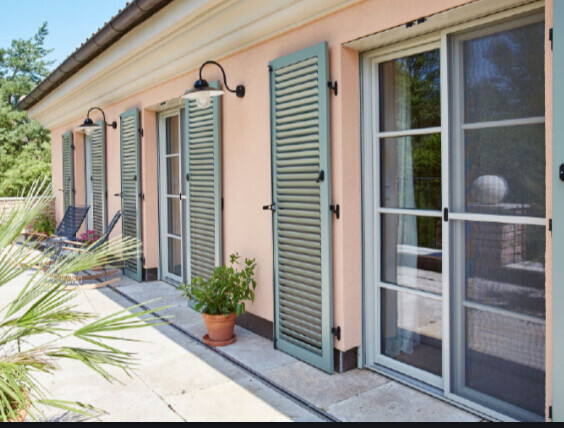

Hallo zusammen, wir sind aktuell noch bei der Suche eines Bauunternehmens und haben einen Favoriten der uns von guten Freunden/Kollegen empfohlen wurde.
Beim heutigen Erstgespräch wurde uns gesagt, dass ein Sonnenschutz (Rollläden oder Raffstores) min. in Schlafräumen gesetzlich vorgegeben sind und wir diese benötigen.
Bisher hatten wir geplant ohne Rollläden/Raffstores zu bauen, sind uns jetzt aber unsicher ob das wirklich notwendig ist? Grundsätzlich wäre es kein Problem die zu verbauen, aber eigentlich sehen wir für uns keine Notwendigkeit (bevor eine Grundsatzdiskussion beginnt, ich habe bereits seit 8 Jahren keine Rollläden und vermisse diese auch nicht).
Danke für die Hilfe!
Du mußt einen ausreichenden sommerlichen Wärmeschutz nachweisen, bei Einfamilienhaus reicht ein außenliegender Sonnenschutz wie Rollo.
Ohne Verschattung wird ein Neubau zur Sauna
nordanney
@haydee hat fast korrekt geantwortet.
Es muss ein sommerlicher Wärmeschutz nachgewiesen werden. Beim Einfamilienhaus kann auf den Nachweis verzichtet werden, wenn Rollläden o.ä. verbaut werden. Der Wärmeschutz kann aber auch durch die passende bauliche Anordnung oder Dachüberstände nachgewiesen werden.
Aber aus der Praxis heraus ist es beim Neubau totaler Unsinn, auf eine äußere Verschattung zu verzichten. Denn sonst bekommst Du wirklich eine Sauna. Dank der guten Dämmung bleibt die Kälte zwar draußen, aber die Sauna im Sommer verlässt das Haus umgekehrt auch nicht.

Okay, in Kombination mit der guten Dämmung (wird auch ein KFW55 Haus) bleibt es dann wohl doch nicht aus.
Schaden wird es wohl auf jeden Fall nicht Rollläden zu haben (Raffstores passen nicht zum geplanten Mediterranen Landhausstil).
Danke für die Infos, hat auf jeden Fall geholfen
