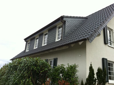

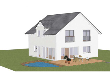

obwohl wir mit mehreren Hausfirmen in der Planung immer mit Zwerggiebeln geplant haben, gibt es jetzt vom Bauamt ein Stopp. Die Nachbarin muß uns genehmigen das wir die Zwerggiebel bauen dürfen, was sie nicht tut. Wir unterschreiten die 3m Grenze. Zählt das überhaupt bei einer Doppelhaushälfte?
Eine Gaube wäre aber möglich bei gleichen Maßen?!
Gibt es da seit diesem Jahr eine Änderung? Ich blick in der Bauordnung nicht durch. Bauland ist NRW

Dachgauben sind Dachaufbauten für stehende Fenster, die in allen Teilen auf dem Dach und nicht ganz oder teilweise vor oder auf einer Außenwand errichtet sind => konstruktiver Bestandteil des Daches. Bei Zwerchgiebeln fällt eine Abstandsfläche jeweils in der gegenüberliegenden und seitlichen Richtung an. Damit sind im innerstädtischen Bereich die aufwendigen Dachaufbauten wegen der seitlichen Abstandsflächen so nicht zulässig, sondern nur die echten Gauben als privilegierte Dachaufbauten.

Also gab es diesbezüglich keine Bauverordnungsänderung, sondern meine Firma hats verbockt? Ich habe ja aber die Pläne mit Giebel von mir und Firma bestätigt. Wie sieht das aus, was kann ich jetzt von der Firma verlangen? Oder kann die sich da rauslümmeln?
Wie ist der Preisunterschied zwischen einer vergleichbaren Gaube und nem Giebel? Krieg ich Geld zurück, oder müßte die Firma evtl. Mehrkosten selber tragen?
Was ich an der Sache nicht verstehe, es sind doch beides Erhöhungen im Dach wo Fenster drin sind. Warum einmal mit Abstand und bei der Gaube ist es anders?
Wie es Bauamt jetzt sagt, könnten wir die Gaube sogar 1,20m ans Nachbarhaus ran bauen. Bzw 50% vom Dach also 4m breit, macht 2m Abstand. Komme also näher.
