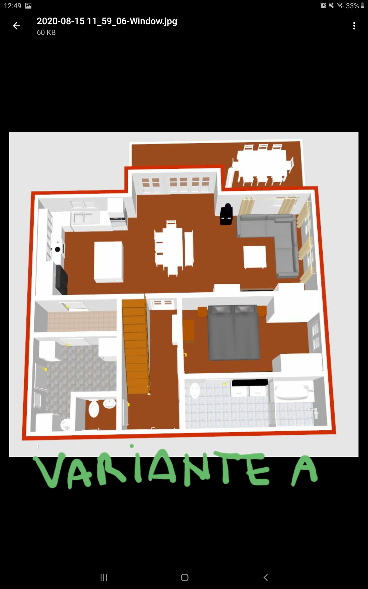

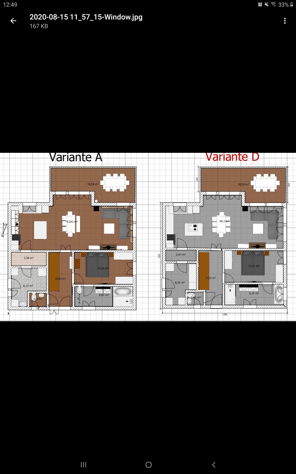

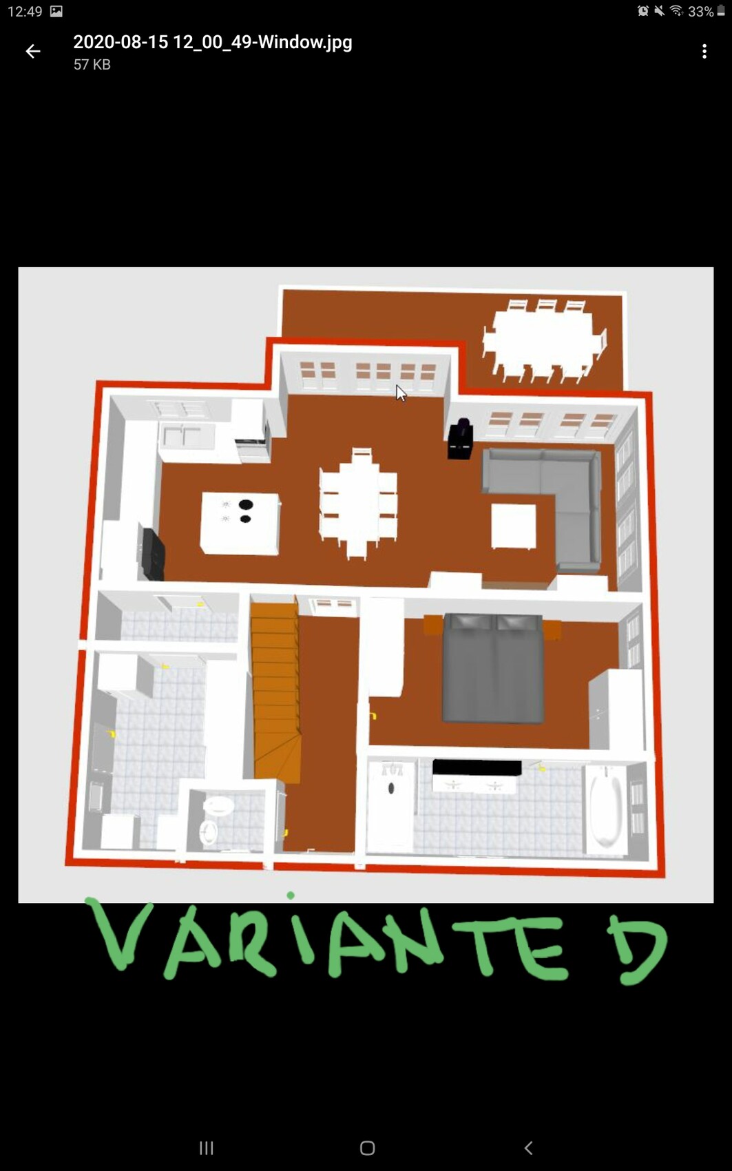

Im Erdgeschoss habe ich zwei Varianten:
Variante A war unser ursprünglicher Plan. Im Bad mit einer Art Nasszelle a la Pinterest.
Variante D ist der Plan nach vielem Kopfzerbrechen wir wir den Platz am besten nutzen.

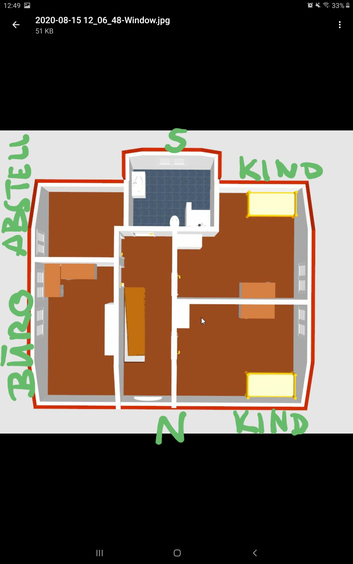

Das Obergeschoss bleibt unverändert.

Unser jetziges Schlafzimmer hat eben die selbe Größe und ist sehr ähnlich möbliert. Da wir mit der Größe sehr zufrieden sind und wirklich wirklich nur zum schlafen im Raum sind, befinden wir das für als in Ordnung. Meiner Meinung ist es wichtiger, die Räume, in denen man sich tagsüber aufhält, großzügiger zu gestalten.
Ein begehbarer Kleiderschrank ist für mich vollkommen sinnlos, mir reicht mein Kleiderschrank normaler Größe. Meinen Mann ebenso... er füllt seinen jetzigen nichtmal aus

ich finde alles sehr knapp geplant. Habt ihr schonmal so dicht neben einem Kamin gesessen? Der Kamin ist so dicht neben dem Sofa gar nicht zu benutzen. Platz für Garderobe sehe ich auch nicht, Flur ist auch sehr schmal und die Treppe nur 3,50m lang.
