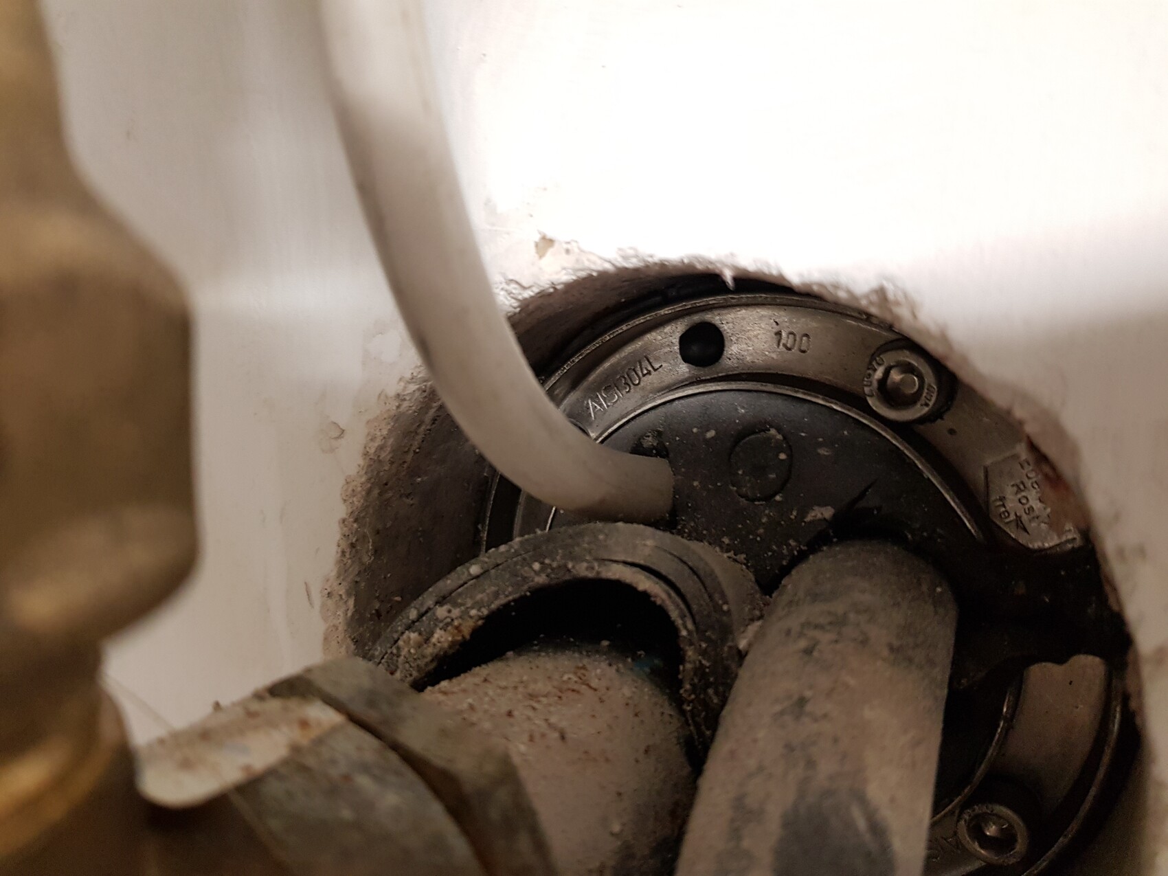

nochmal frachgenagt, siehe anbei Abwasser, Zulauf Wasser und Strom und Ein/- Ausgang Heizung Außenmodul (Wärmepumpe). Alles durch die Weiße Wanne - ist das sicher?
Graues PVC-R Rohr mit Verbindungsstücken verläuft an einer weißen Wand.
Nahaufnahme eines Rohranschlusses mit Metallflansch, Schrauben und staubigem Umfeld
Grau isoliertes Rohr führt durch eine Wandöffnung; daneben Kabel.

Wenn es fachgerecht eingebaut wird, dann ja. Mir sieht das allerdings irgendwie ein wenig ... gefrickelt aus, aber das kann täuschen.
