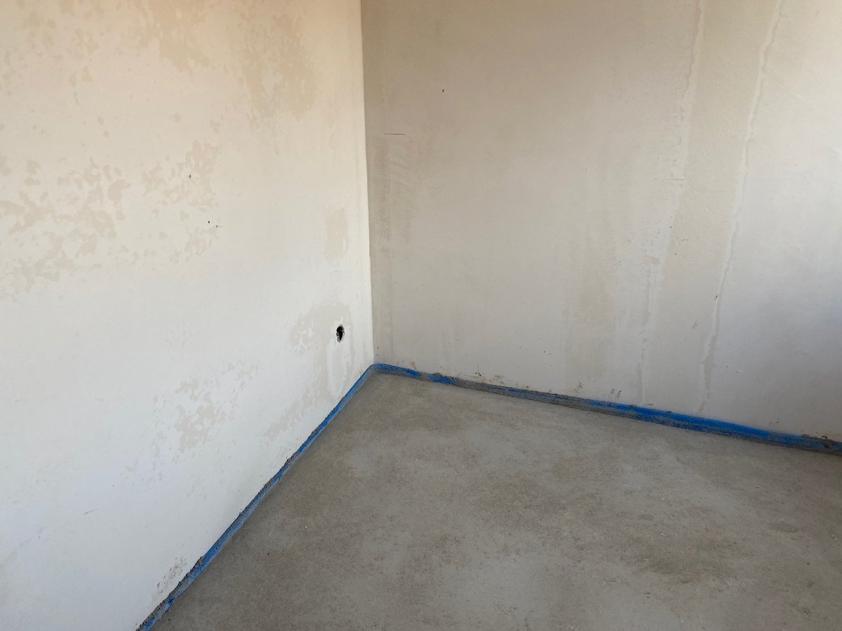

Was auffällt das der Trittschall aus dem Obergeschoss am deutlichsten zu hören ist, die Treppe scheint weniger Probleme zu machen.

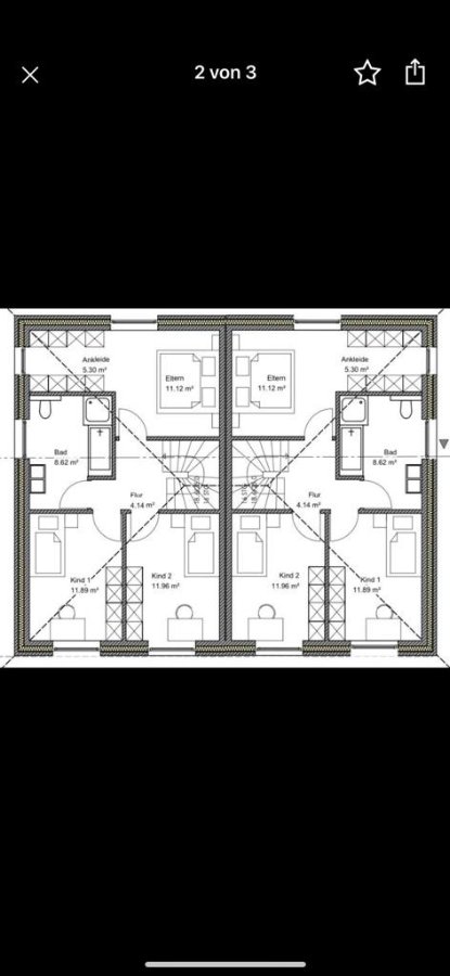

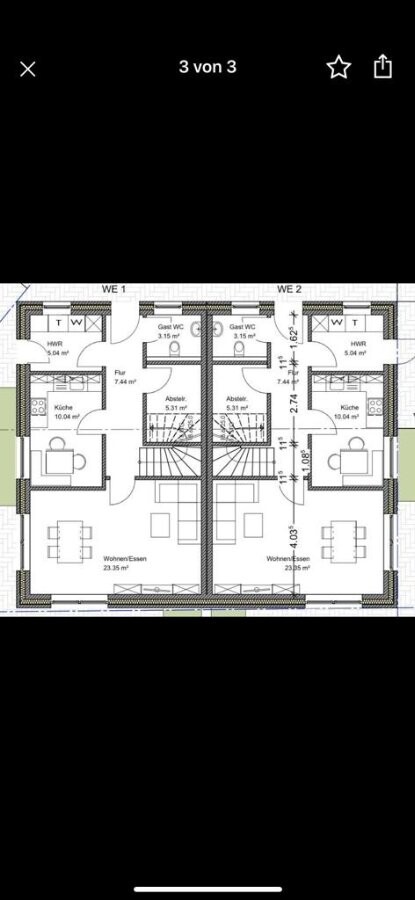

Ein paar Eckdaten zum Gebäude:
- Neubau Doppelhaushälfte im Stadtvillen Stil aus 2020
- Zwischenwand ist zweischalig mit Trennfuge (In der Trennfuge sieht man von außen das dort noch was zwischen sitzt)
- Bei den Dachbalken haben wir die Vermutung das die durchgehend sind
- Das Haus ist komplett mit Fließen ausgestattet

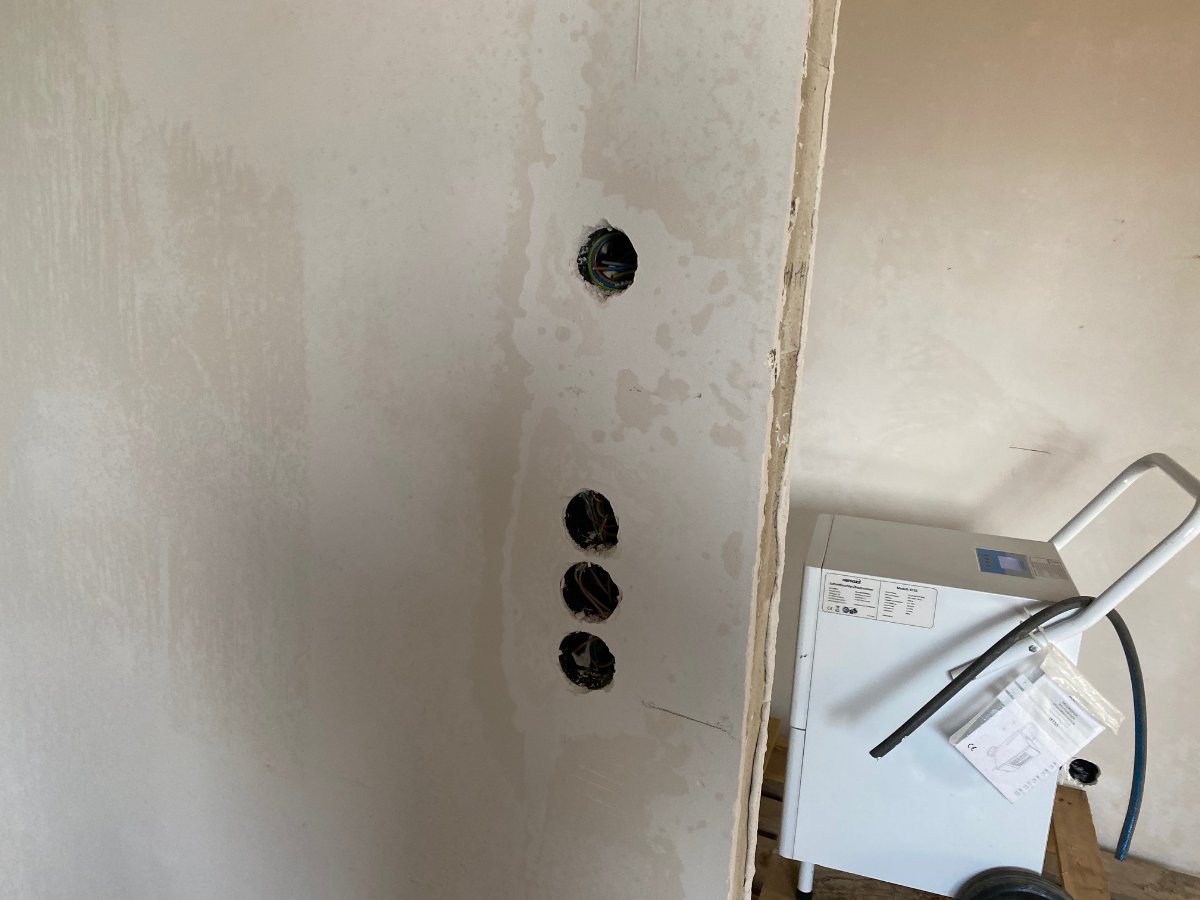

Wie ist denn der Wandaufbau? Gerade die Doppelhaushälfte Trennwand.
Nachträglich was ändern ist wohl kaum möglich oder mit enormen Kosten verbunden.
Denex07
Die Trennwand ist zweischalig erstellt worden mit Trennfuge, in der Trennfuge ist noch etwas eingelassen. Was es genau ist, kann ich nicht beantworten.
Denex07
Anbei ein Bild mit dem Material welches in der Trennfuge eingelassen ist.
Das gleiche Material haben die zwischen Hauswand und der gemauerten Abtrennung auf der Terrasse genutzt.
Seid Ihr denn bei den Nachbarn genauso zu hören?
Anscheinend ist etwas gekoppelt, vielleicht kein schwimmender Estrich oder Bodenbeläge haben Kontakt mit der Wand...
