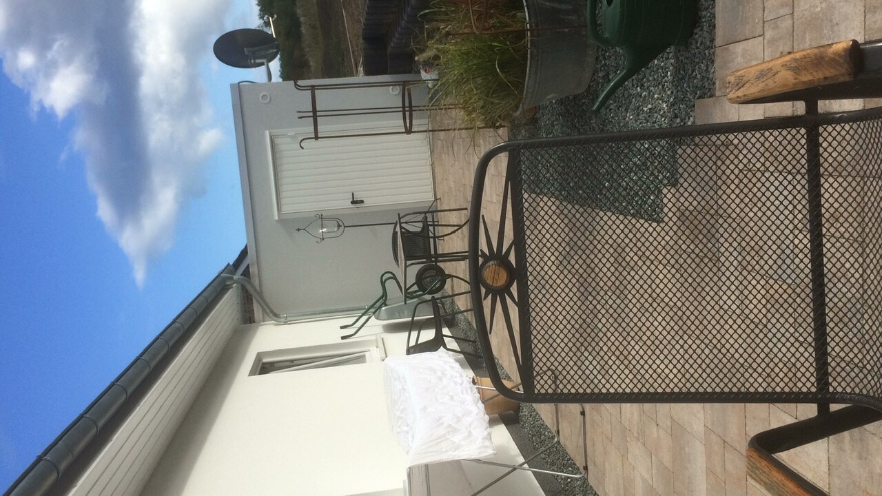

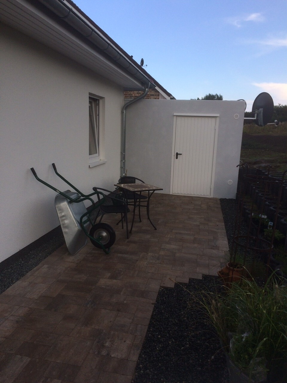

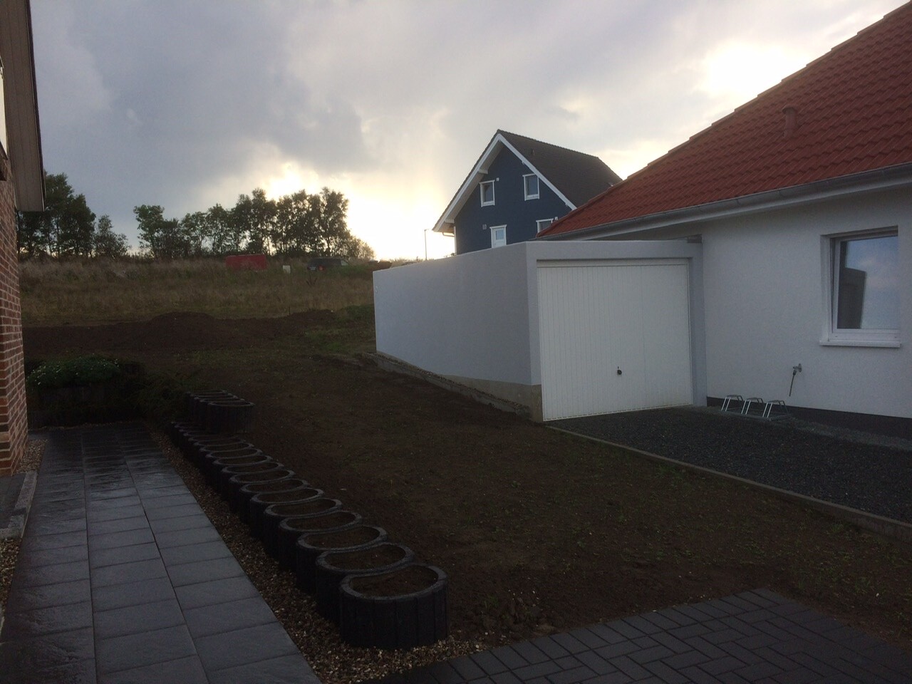

es geht um eine Garage, welche mit zwei Seiten direkt am Erdreich grenzt, da Hanglage. Die Rückseite der Garage muss also den Hang abstützen.
Diese beiden Wände und die Decke der Garage sind aus Beton gegossen und mit Stahl verstärkt.
Alle anderen, welche frei stehen, sind mit Ziegel gemauert.
Frage: müssen/sollten die Wände zum Erdreich nochmal zusätzlich gedämmt werden? Rohbauer hat da nichts gemacht.

Ja, musst Du. Die erdberührenden Bereiche müssen gesperrt ( nicht gedämmt) werden. I.d.R. 2x mit Dickbeschichtung, dann Noppenbahn, evtl. Drainage (Erforderlich bei drückendem Wasser). Welche Materialien und in welchen Mengen, da berät Dich Dein Baustoffhändler.

Unser. U empfahl bei einer Fertigbetongarage zwei Schichten Dichtschlämme. Dazu Erdreich nicht direkt an Garage, sondern einen Graben lassen und den mit Kies ausfüllen, das Führt Wasser besser ab. Vielleicht auf den Fotos erkennbar.

Ich würde auch 2x Dickbeschichtung, (wenn du willst kannst du dann noch eine Perimeterdämmung anbringen, wird aber nichts bringen bei einer Garage) und dann anstatt Noppenbahn lieber Sickersteine mit Drainage drunter setzen.

Ok kurzes Update. Es ist WU Beton. Ändert das irgendwas an der Sache?
kurzer Nachtrag nochmal. Das ganze eigentlich nur, weil Rohbauer der Meinung ist, dass man das wegen wu Beton nicht braucht?
