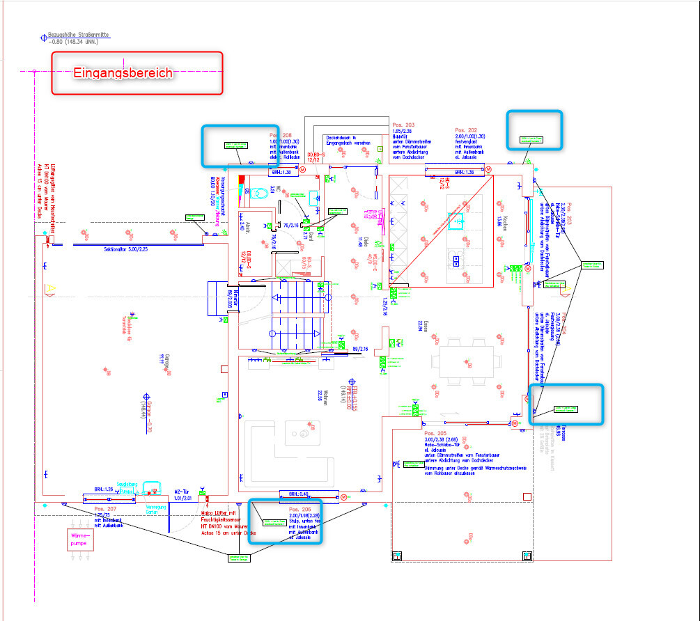

Das einfachste ist ein Plan mit den Kamerapositionen sowie die Höhe in der sie angebracht werden sollen und der Bereich der überwcht werden soll.
Glasfaser von der Telekom? Es geht darum ob du nativen Dualstack erhälst, sprich eine öffentliche IPv4 Adresse. Nur so macht es wirklich Spaß (Zugriff von außen per VPN oder direkt auf das NAS, Kameras, PhotoStation...). Man Kann sich aber auch mit dem (langsamen) Relayserver von Synology behelfen oder sich einen Portmapper einrichten.
Ja, werden Glasfaser von der Telekom beziehen, Dualstack / IpV4 etc. sagt mir an der Stelle nichts
Anbei der Plan, blau umrandete Stellen sind die potenziellen Kamerapositionen (230V+LAN in Dose), Höhen sind noch nicht final definiert, hier habe ich noch Entscheidungsspielraum.

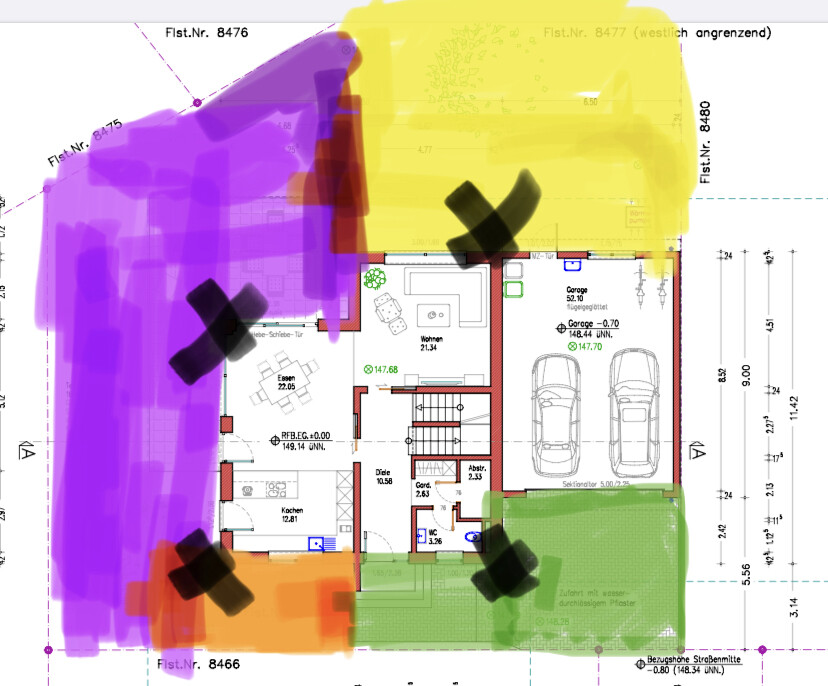

Kommt darauf an was du genau überwachen möchtest. Makiere in dem Plan mal die Stellen die du sehen möchtest.
Willst du bei diesen Positionen möglichst viel überwachen willst benötigst du 180° Kameras die auch vertikal einen großen Sichtbereich haben.
In guter Qualität recht teuer...
Vergesse PTZ Kameras. Sind teuer und machen nur in Kombination mit fixen Kameras oder anderen Alarmauslösern Sinn.
Bezüglich Erkennung und Aufnahme kommt es auf dein Budget, Spieltrieb, Zeit... an.
Die flexibelste Lösung und mit Zusatznutzen ist ein NAS.

ich hab das ganze mal in „Zonen“ aufgeteilt und versucht zu visualisieren. Klar, das ist erst mal nur die Theorie welche ich aus den Gesprächen mit dem Elektriker abgeleitet habe, die Positionierung der Kamera war dabei die Empfehlung von unserem Elektriker. Farblich hervorgehoben die Zonen, die X jeweils für die Position der Kameras.
bezüglich Budget muss ich sagen das wir da keines definiert haben, da das Thema Kamera erst spät durch die aktuellen Entwicklungen im Ort zustande gekommen ist. Was braucht man denn um eine solide Basis aufzubauen?
