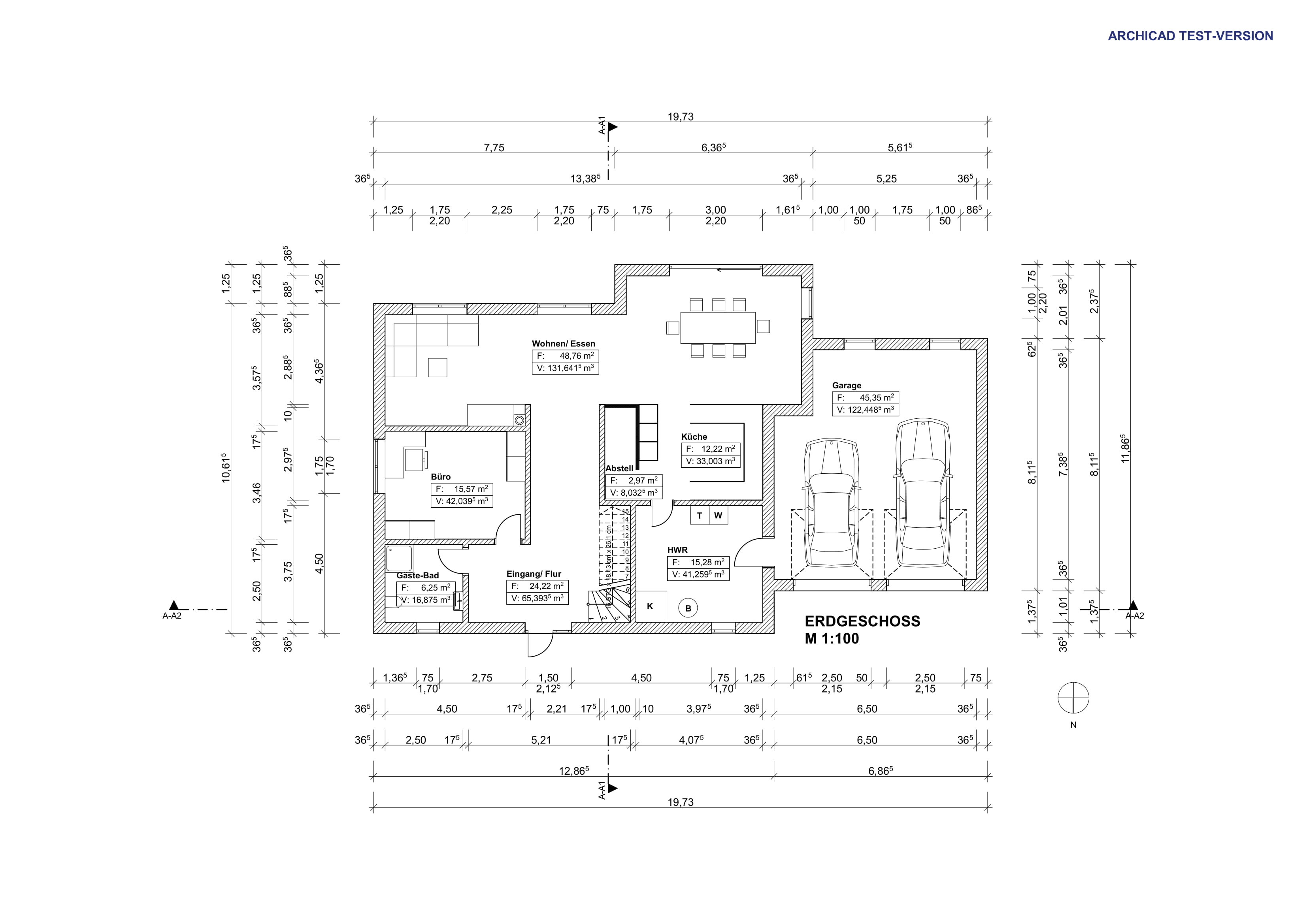

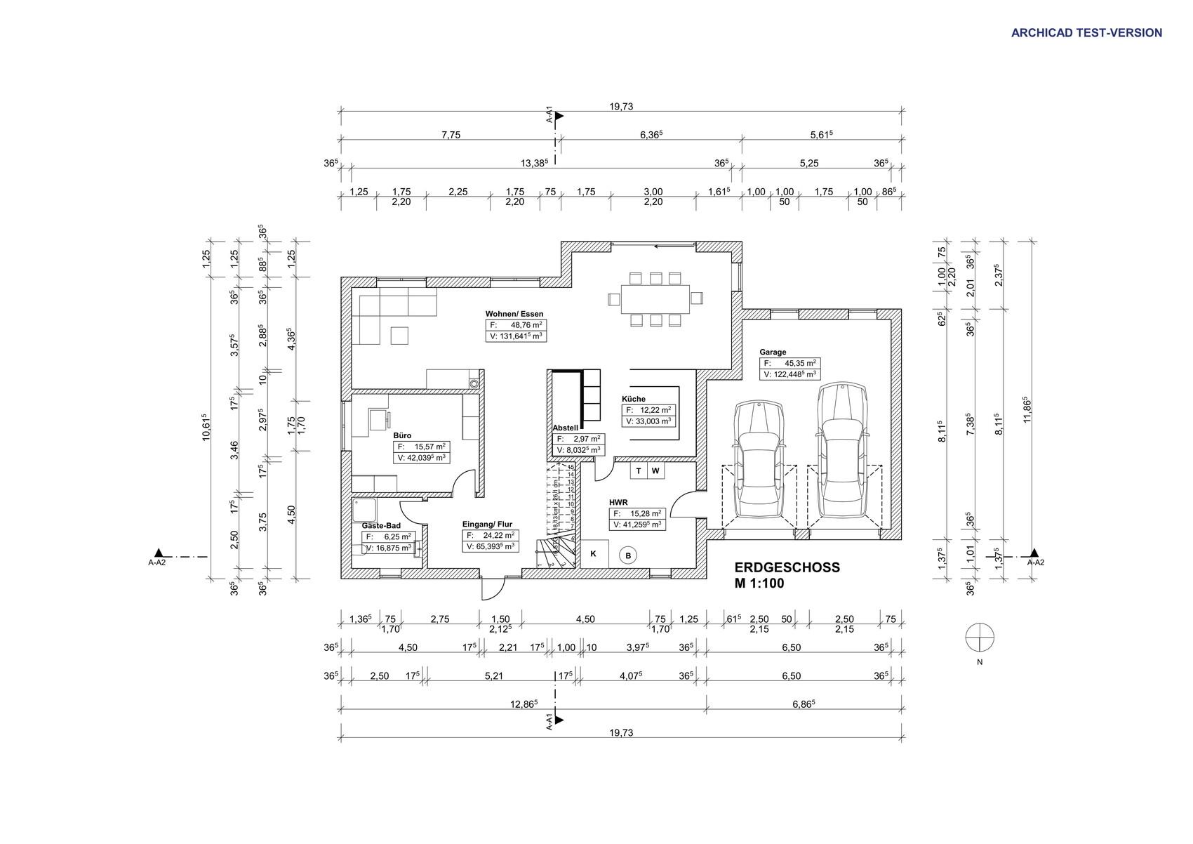

wir befinden und noch relativ am Anfang unseres Hausbaus welcher voraussichlich nächsten Frühjahr dann anfangen wird. Bis dahin haben wir uns mal hingesetzt und Gedanken gemacht wie unser Grundriss später mal aussehen soll.
Größe des Grundstücks: ca. 650m² (sichere Zusage steht noch aus)
Hang: nein
Grundflächenzahl: 0,4
Geschossflächenzahl: ?
Anzahl Stellplatz: 2
Dachform: Satteldach 23Grad Neigung
Maximale Höhen/Begrenzungen: Firsthöhe 7,8m, keine Traufhöhe Neigungsvorgabe
Keller, Geschosse: Keller nein, 2 Vollgeschosse
Büro: Familiennutzung oder Homeoffice?: beides
offene oder geschlossene Architektur: offen, jedoch ohne Galerie
offene Küche, Kochinsel: offen, ohne Insel
Kamin: ja, siehe Zeichnung
Balkon, Dachterrasse: noch am überlegen ob die Garage zu einer Dachterrasse gemacht werden soll, der Zugang übers Elternzimmer wäre gegeben.
Garage, Carport: ja Doppelgarage
Von wem stammt die Planung:
-Do-it-Yourself, Mithilfe meiner Schwester (Bauzeichnerin)
Was gefällt besonders? Warum?
großer Essbereich im Erker, Ausrichtung von Wohn, Essbereich nach Süden
Was gefällt nicht? Warum?
400.000€, Rohbau und Innenausbau wird größtenteils in Eigenleistung erbracht
favorisierte Heiztechnik:
Luft-Wasser-Wärmepumpe in Kombination mit Fußbodenheizung
Angepasst an zukünftige Anforderungen (Familienzuwachs etc.)
Findet ihr den Grundriss so sinnvoll aufgeteilt? Bitte lasst doch die Verbesserungsideen von erfahrenen Bauherren hier einfließen
Vielen Dank für jedes Feedback,
devon

Die Küche würde sehr dunkel werden. Ihr habt im EG so gut wie kein Licht von Westen. Es ist also abends immer ziemlich dunkel.
Das könnte man dadurch beheben, indem man die Garage ein paar Meter nach vorne zieht.
chrisw81
Finde auch, Küche ohne direktes Fenster geht gar nicht, besonders bei der Hausgröße. Dass Garagen immer so viel Vorrang gegeben wird, verstehe ich nicht.
Drasleona

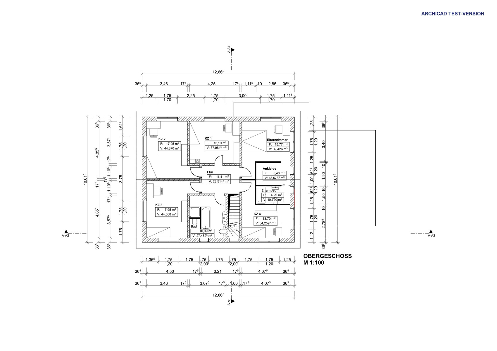

Also grundsätzlich finde ich den Grundriss sehr ansprechend, trotzdem würden mich ein paar Punkte stören:
- Der Flur (EG) ist sehr groß, gerade z.B. im Verhältnis zum Wohnbereich. Da würde ich schauen, ob es mir das wert ist, die Quadratmeter dafür zu investieren.
- Kinderzimmer 4 gefällt mir gar nicht von der Form... Dass man erst mal gegen eine Wand läuft finde ich schlecht. Es fällt auch sehr ab im Vergleich zu den anderen Zimmern. Kommt darauf an, wie man das nutzen will. Wenn es wirklich Kinderzimmer werden soll würde ich da was ändern.
- Der Elternbereich oben ist schlecht aufgeteilt. Das, was so oft hier im Forum kritisiert wird: Wenn einer früher aufstehen muss als der andere kommt er nicht raus ohne noch mal durchs Schlafzimmer zu müssen. Man weckt also immer den anderen.
- Wenn ich das richtig gesehen habe ist die Ankleide 1,9m breit. Das finde ich sehr schmal... An jede Wand ein kleiderschrank mit 0,6m Tiefe und schon hast du nur noch 0,7m dazwischen.
- Sind im Bad oben zwei Toiletten eingeplant oder was ist das neben den Wschbecken?
devon12
Okay der Gedanke kam mir auch schon, dachte das die 3m Hebeschiebetür genug liefern wird und darüber hinaus über über die Arbeitsplatten Einbauspots (Paulmann) in die Decke verarbeitet werden Sodas der Arbeitsbereich nach Mittag ausgeleuchtet wird.
Ja die große Garage hat den Sinn weil mir später in den hinteren Bereich eine kleine Werkstatt einrichten möchte.
chrisw81
Bestimmt wird es lichtmäßig ok sein, ich finde es immer nur angenehmer direkt an einem Fenster zu stehen und in der Küche was zu machen anstatt 4m weit schauen zu müssen.
