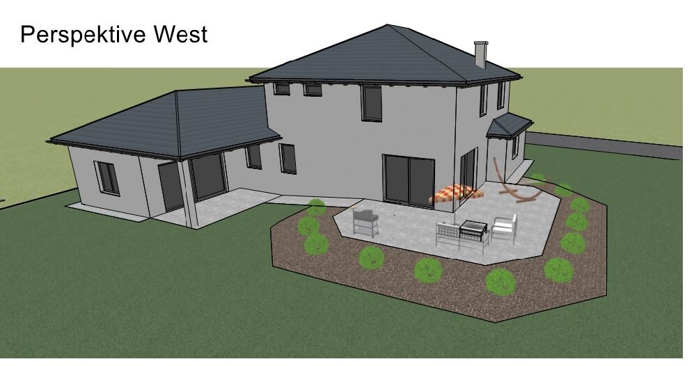

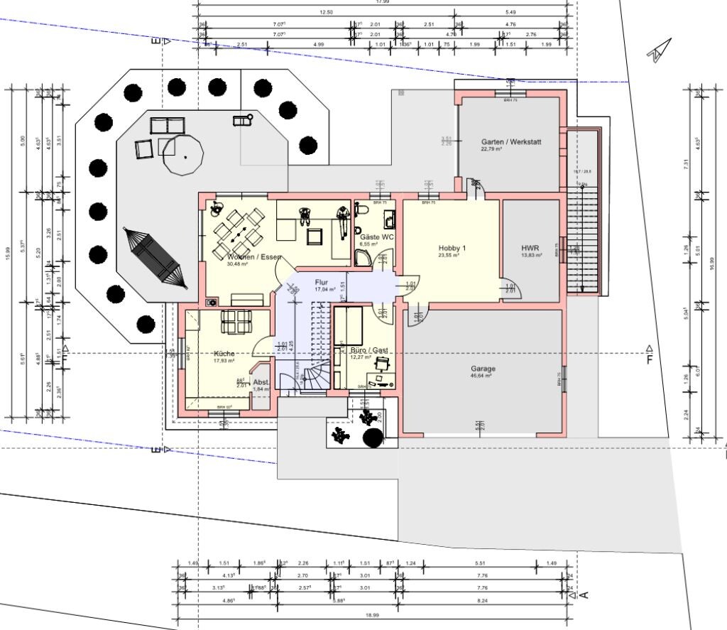

Hallo Foren-Gemeinde,
wir sind aktuell in der Planungsphase für unser Haus. Wir haben uns sehr viel angelesen und Ideen gesammelt um die Planung für uns so optimal zu machen wie möglich Auch Hier im Forum konnten wir uns die ein oder andere Idee mitnehmen, also Danke an die fleißigen Leser und Schreiber und das gute Informationen geteilt werden
Ich habe anbei mal die Grundrisspläne angehangen. (Ich hoffe man kann alles Lesen). Wir setzen uns jetzt schon circa 9 Monate mit der Planung auseinander und irgendwann ist man sehr eingefahren und übersieht gewisse Dinge bzw. Sie fallen einem nicht mehr auf
Daher sind wir um jede Meinung/konstruktive Kritik/Tipps sehr dankbar.

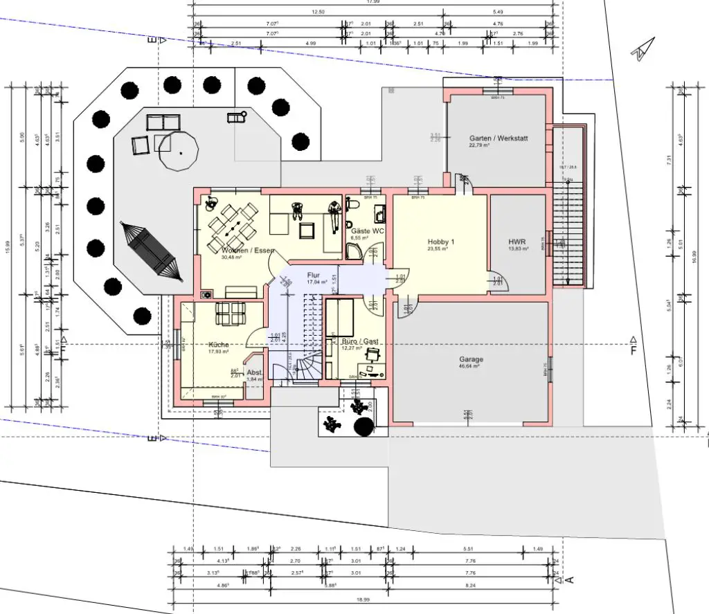

Grundriss eines Hauses mit Wohn-/Essbereich, Küche, Flur, Hobbyraum, Garage und Garten.

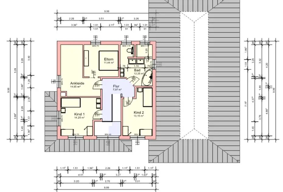

Grundriss eines Dachgeschosses: Eltern, zwei Kinderzimmer, Bad, Flur, Ankleide

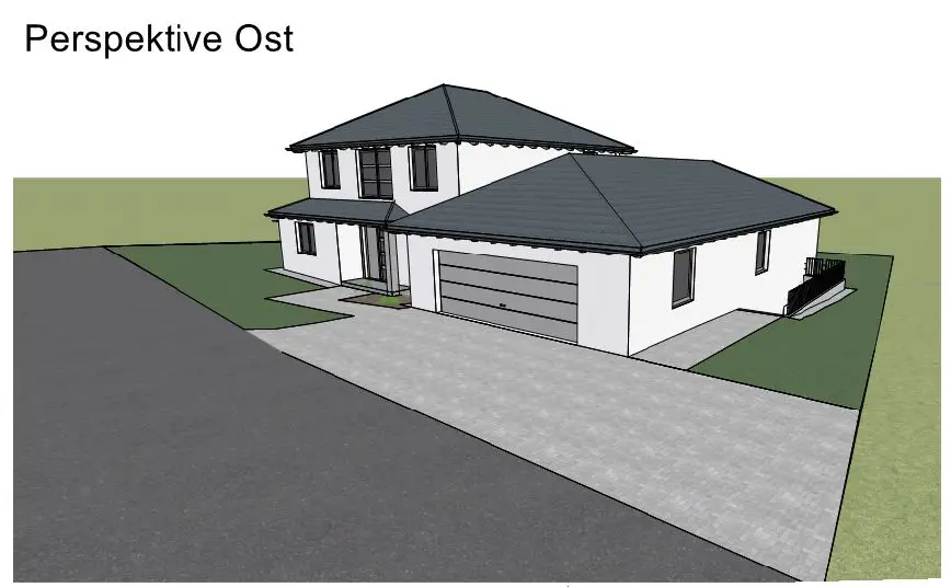

Modernes zweistöckiges Einfamilienhaus mit Garage, Zufahrt und Grünfläche, Ost-Perspektive.

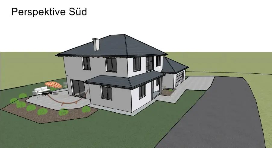

3D-Rendering eines zweistöckigen Hauses in Süd-Perspektive mit grauem Dach, Einfahrt und Garten.

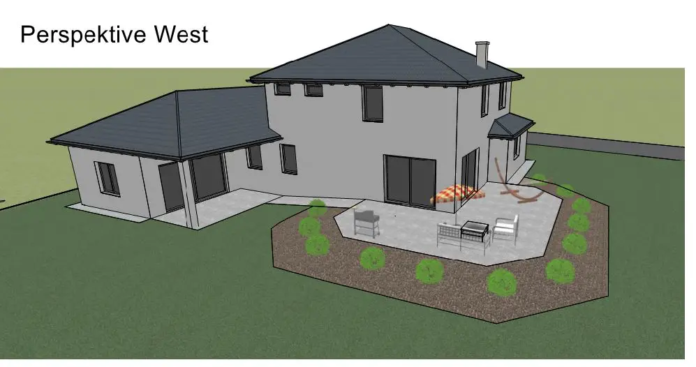

Westansicht eines zweistöckigen Hauses mit großer Terrasse, Sitzgruppe und Gartenbeet.

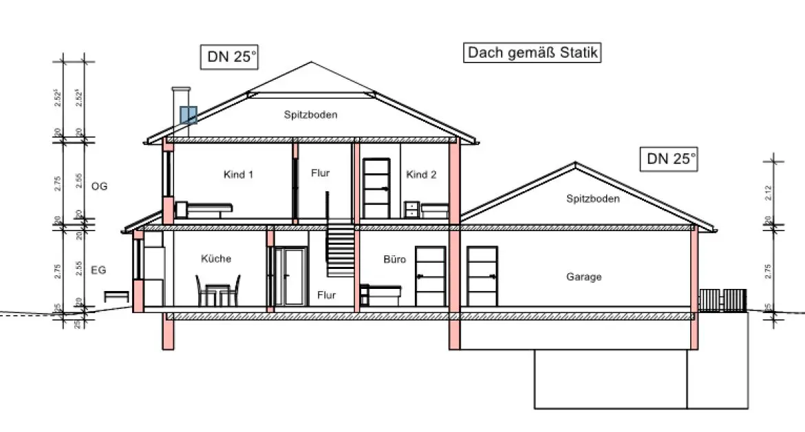

Schnitt durch zweigeschossiges Haus mit Küche, Flur, Büro, Garage, Spitzboden

- Abstand Couch zu Fernseher finde ich sehr klein
- keine Garderobe geplant?
- Halleluja was ist mit der Ankleide und dem Schlafzimmer passiert? ops: ich finde die Ankleide viel zu groß und das Schlafzimmer zu klein geraten.
P.S.: was ist das im Gäste-WC? Ist das gegenüber der Toilette das Waschbecken oder das nebendran? Und was ist das jeweils andere?

Ist die Ankleide gewollt so groß? Imho völlig verschenkter Platz. Könnte glatt als ein drittes Kinderzimmer durchgehen. Schlafzimmer dagegen eine Kammer.
Zu kleines Wohnzimmer. Couch etc. funktioniert nicht.
45° Wände/Türen sind in jedem Haus ein Graus.
Ansichten sind ok, auch wenn im Wensten es so aussieht als ob möglichst unterschiedlichste Fenstervarianten verbaut werden sollen.
Ibdk14
Ibdk14
Ja, rosarote Brille absetzen und die Einwände der User davor mal genauer betrachten! Mir ist genau das gleiche sofort aufgefallen, auch wenn die Außenansichten erst mal ganz gut daher kommen.
Große Küche mit vielen Laufgängen, die aber ohne direkten Zugang zum Esszimmer, wo der Tisch dann anscheinend quer gestellt werden muss. Sehr kleines Wohnzimmer, wirklich sehr klein.
Ankleide ganz seltsam groß, Schlafzimmer schon grenzwertig klein.
Kinderzimmer 2 hat eine schlechte Breite.
Ist das im Esszimmer in der Ecke ein Ofen? Da seh ich einen Kamin.
Treppe könnte man auch besser platzieren. Aufgang direkt am Eingang muss nicht sein bei so vielen Qm.
Also nö, ihr verschenkt ganz viele Qm an irgendwas, was nun keinen Nutzen bringt beim täglichen Leben.
Großes Haus, da könnte man mehr draus machen!
Und bei den Kosten hab ich auch Zweifel.

Was mit nicht gefällt:
- Küchen hat keine direkte Verbindung zur Terrasse. Aktuell muss du durchs halbe Haus.
- Der Abstellraum in der Küche ist nicht nutzbar. Da bringen dir ein paar Hochschränke mehr.
- Warum zwei Esstische? Ein kleiner in der Küche und ein großer Tisch?
- Couchecke zu klein
- Schlafzimmer und Ankleide geht gar nicht.
- Was soll in den kleine Mini-Keller?
Aus meiner Sicht reichen die 400k€ bei weitem nicht.
