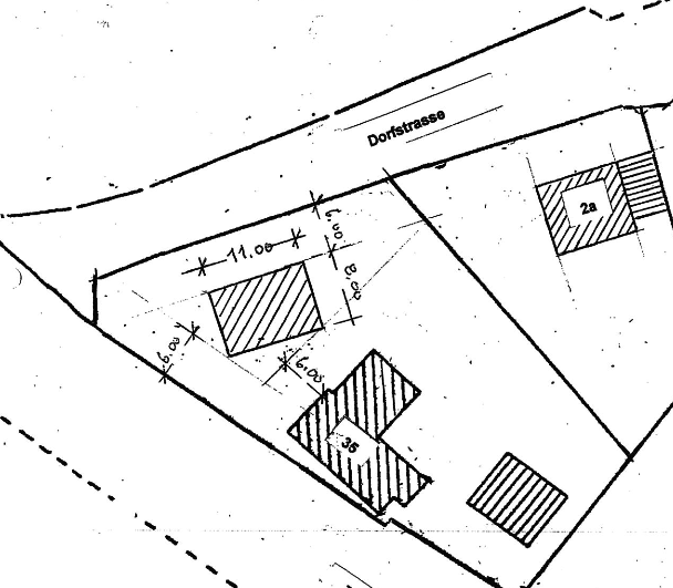

Nun gibt es div. Anmerkungen in diesem Vorbescheid, welche ich euch unten angefügt habe. Des Weiteren findet ihr das Flurstück, wo die Grundstücksgrenze noch eingezeichnet werden muss. Diese findet sich zwischen dem geplanten und dem bestehenden Gebäude (6 m Abstand) auf der 3 m Linie, parallel zum Bestandsgebäude.

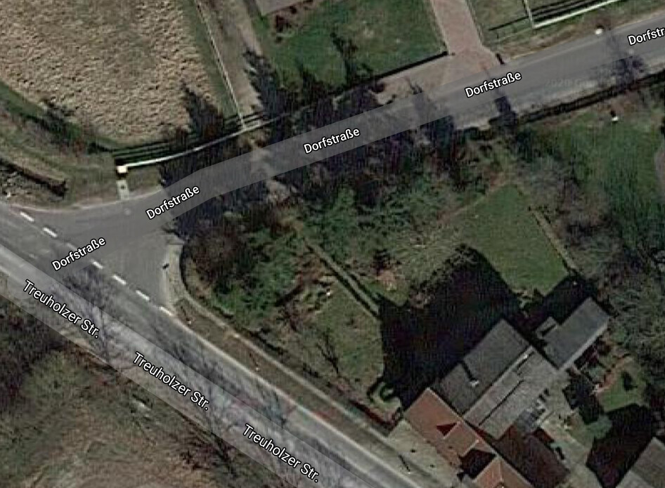

Auch eine Übersicht von Google Maps und Bilder vom Grundstück (Bäume) sind beigefügt.

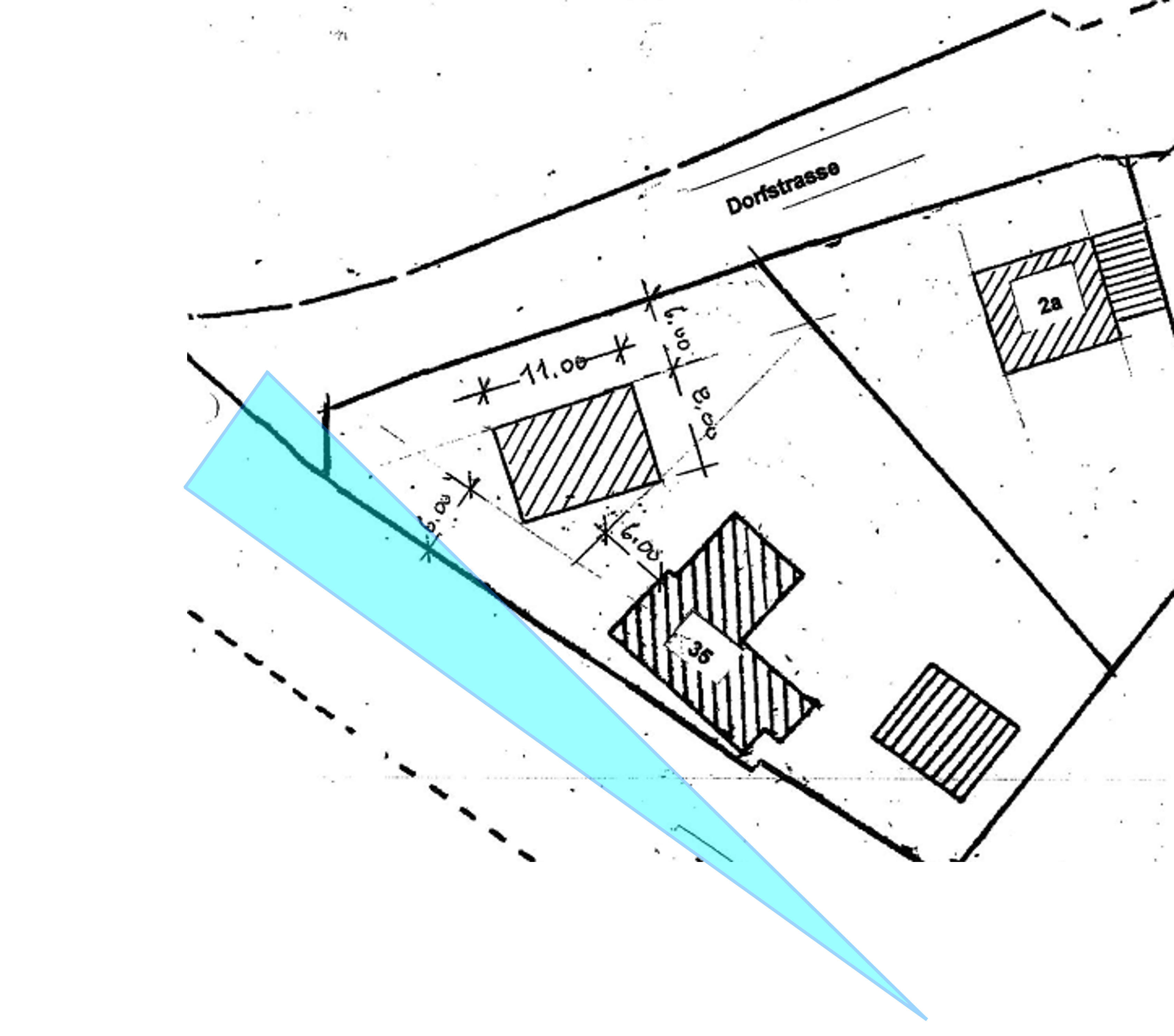

Es steht ja im Schreiben, dass das Grundstück gegen die Landesstraße auf der katasteramtlichen Grenze ohne Tür- und Toröffnung zu einzufriedigen ist. Gibt es Höheneinschränkungen für z. B. Hecken oder Zäune? Gleichzeitig wird in Punkt 7. auf ein Sichtdreieck bestanden. Hier ist von Kathetenlänge 70 m und 3 m vom Fahrbahnrand die Rede. Heißt das konkret, dass das komplette Grundstück auf der Südseite 3 m verliert, da die Hecke, wenn sie über 70 cm sein soll, davor sein muss?

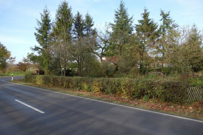

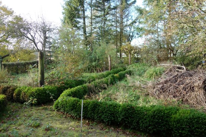

Am der westlichen Grenze sind einige große Bäume vorhanden. Diese müssten alle gefällt werden. Darf ich das einfach? Immerhin soll über diese Seite die Erschließung stattfinden.
Kann jemand abschätzen, wie kostenintensiv das Fällen der Bäume ist?
Ohne Bebauungsplan oder anderer Ortsbausatzung üblicherweise nur welche, die aus dem Straßenrecht herrühren. Das wären dann die 70cm im Bereich des Sichtdreiecks.
Nee. So in etwa:
Musst Du bei der Gemeinde fragen. Die meisten haben heute eine Baumschutzsatzung. AUßerdem sind die Naturschutzgesetzte (Bund und Land) zu beachten.

Wer kann mir das genau mitteilen?
Der Vermesser, wenn er durch örtliche Vermessung den Straßenrand genau aufgemessen hat. Vielleicht ist das Grundstück auch gar nicht betroffen, da sich dort ein breiter Grünstreifen entlang der Fahrbahn befindet, der höchstwahrscheinlich auf dem Straßengrundstück liegt. Auch das offenbart die örtliche Vermessung.
