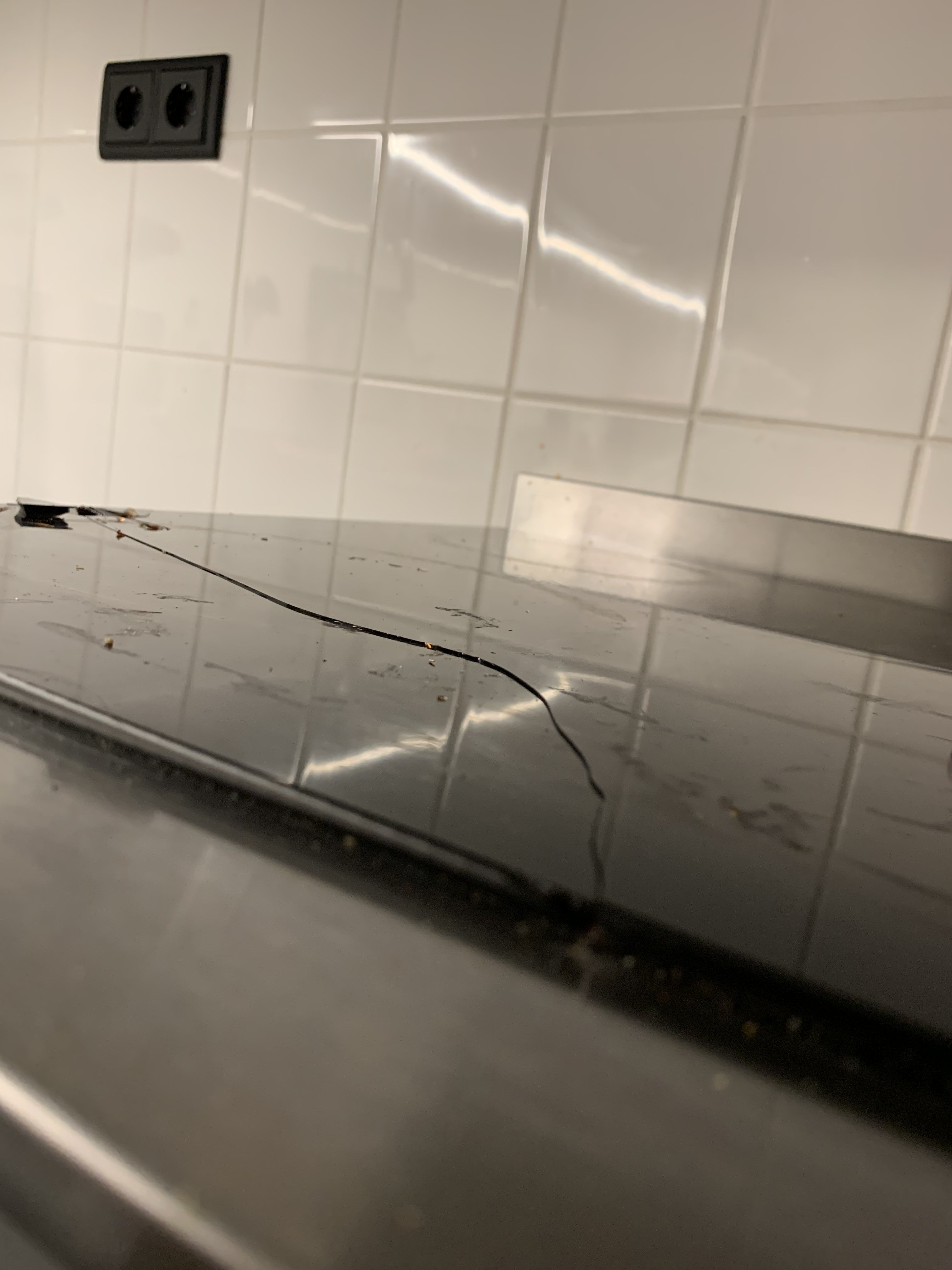

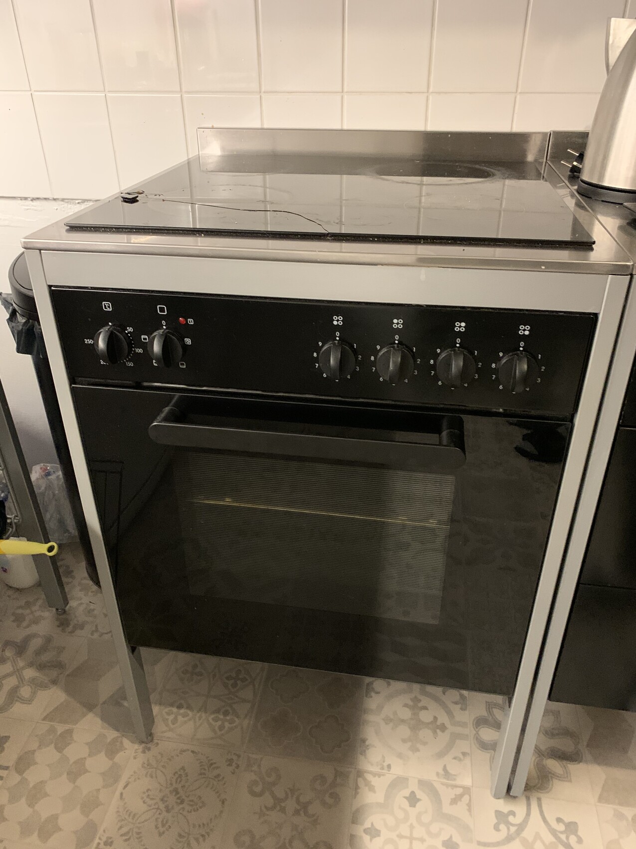

ich habe den Udden Backofen mit dem integriertem Cerankochfeld von Ikea.
Das Udden Modell gibt es leider nicht mehr im Ikea Sortiment.
Nach telefonischer Auskunft von Electrolux, gibt es kein kompatibles Cerankochfeld für dieses Udden Modell, da es mittlerweile neue Anschlüsse gibt. Man könnte wohl ein autarkes Kochfeld einbauen mit einer Anschlussbox mit 2 Geräteanschlüssen. Hat jemand Erfahrung und kann mir weiterhelfen?
Vielen Dank im Voraus!
Anna.Lisa
Vicky Pedia
Vicky Pedia
Wenn du keina Ahnung hast, kannst Du hier sicher viel falsch machen. Es gibt sicher auch in Deiner Nähe Fachunternehmen, die sich das mal anschauen und beraten!
hampshire
Hol Dir ein Gebrauchtes aus den Ebay Kleinanzeigen oder ähnlichen Gebrauchtportalen. Da gibt es einige Und nicht zu teuer.
Ein autarkes Kochfeld ist da sicherlich die beste Lösung. Da musst du nur auf die Ausschnittgröße der Arbeitsplatte achten. Der Elektriker kann dann das Kochfeld mit einem Powersplitter zusätzlich zum Backofen an der Herdanschlussdose anschließen. Die Bedienknöpfe fürs Kochfeld, die am Backofen sind, werden dann nutzlos, aber stören nicht.
