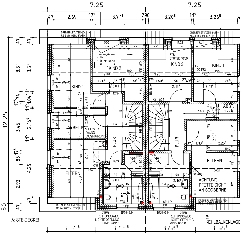

Ein Elternschlafzimmer an einem Kinderzimmer finde ich mittlerweile sehr sehr doof. Haben wir leider so.
Küche und Wohnen tauschen würde ich auch.
Reduzierte Laufwege zur Küche mit dem Einkauf. Mehr Platz für die Küche.

80cm ist das Mindestmaß für eine WC-Nische, könnte also eng werden. Wir haben momentan eine 80cm breite Dusche, das finde ich voll ok. Allerdings ist unsere länger und wirkt dadurch großzügiger.
Den Vorschlag des Carports von @hanse987 kann ich nur fettestens unterstreichen, Nutzkeller ist ja schließlich reichlich da, sodaß ein Fahrrad- und Mülltonnen-Nebengelaß genügen sollte. Ich würde dem Ding sogar auch ein Glasdach verpassen. Gibt es eigentlich irgendwo Himmelsrichtungen erwähnt ?
Ich empfehle eine grundlegende Neuplanung. Die Frage nach dem Sanitärobjektetausch im EG hätte ich noch glatt schlicht mit "ja" beantwortet, aber im ersten DG wandelte sich das schon in Richtung des Rates, neu zu planen. Übrigens gilt mein genereller Rat, das EG aus dem OG zu entwickeln statt umgekehrt, bei dieser Hausform in besonderem Maße. Das "OG" ist hier eigentlich ein "erstes DG", mit einem Kniestock nur etwa in Brüstungshöhe. Wenn das Ehebett wie gezeichnet steht, darf der Traufseitenschläfer geduckt zu seinem Bett gehen.

hm... wir haben auch ne Doppelhaushälfte mit ~ den 145qm, haben allerdings keinen Keller und sind zu 3. Deswegen im EG einen Hauswirtschaftsraum und die Heizung+Lüftung unterm Dach.
hier mal zum Vergleich unser OG und Nachbars OG, die haben 2 Kinder
Grundriss eines Hauses mit KIND 1, KIND 2, ELTERN, BAD, FLUR, Treppen
Ich finde Euren Preis ja sehr sportlich muss ich sagen...
