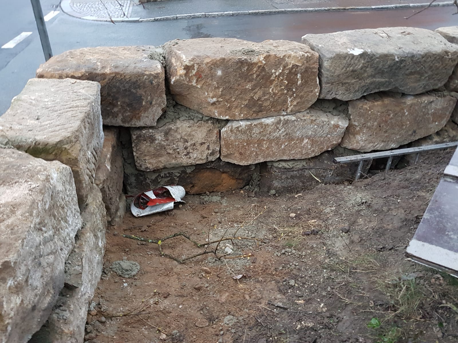

Eine gute Idee! Aber bis zu welcher Höhe würde das funktionieren? Die Elemente sind 2,50m lang und 1m hoch. Die Sandsteine weisen auf die gesamte Länge durchaus Unterschiede von teilweise mehr als 5cm auf, so dass im Extremfall so ein "Mörtelfuß" ziemlich hoch ist...

Das ist eben auch so ein bisschen meine Sorge. Die "Fräslösung" würde jedenfalls optisch mehr her machen, stelle ich mir aber auch komplizierter vor (habe auch keine Oberfräse, geschweige denn einen passenden Steinfräser für die 6cm dicken Pfosten). Könnte man dann auch die Mulde mit Mörtel füllen, um dem Wasserproblem vorzubeugen? Oder schädigt das die pulverbeschichteten Pfosten?

Klingt nach der einfachsten Möglichkeit. Wie weit müsste man denn bohren bzw. wie weit betoniert man die Pfosten üblicherweise ein? Ich finde keine Längenangabe zu den Pfosten (könnte man zur Not aber auch mit der Flex kürzen).
Auch habe ich etwas Angst, dass bei den Löchern / Belastung der Sandstein brechen könnte. Es sind Quader im Format 40x40x ca 80cm:

ich würde ca 20 cm tief die Kernbohrung setzen.
Vorteilhaft wären VA Pfosten. Sonst kannst du Rostprobleme bekommen. Die Pfosten jeweils der Bohrung in der Höhe anpassen. Mit Reparaturzement ausgießen und oben darauf etwas von dem Gesteinsstaub aus der Bohrung verteilen. Der Kernbohrer geht langsam in den Stein. da bricht nichts.
